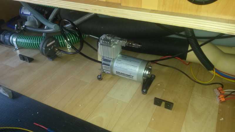

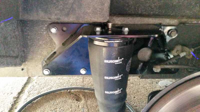

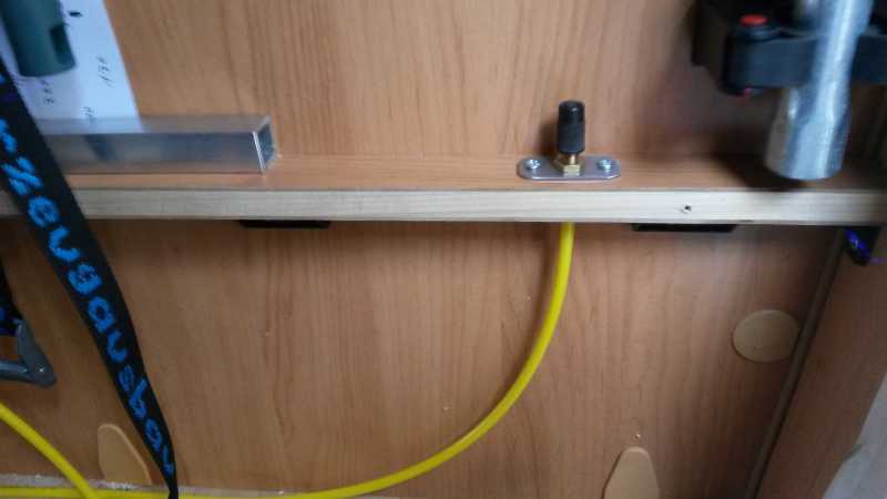

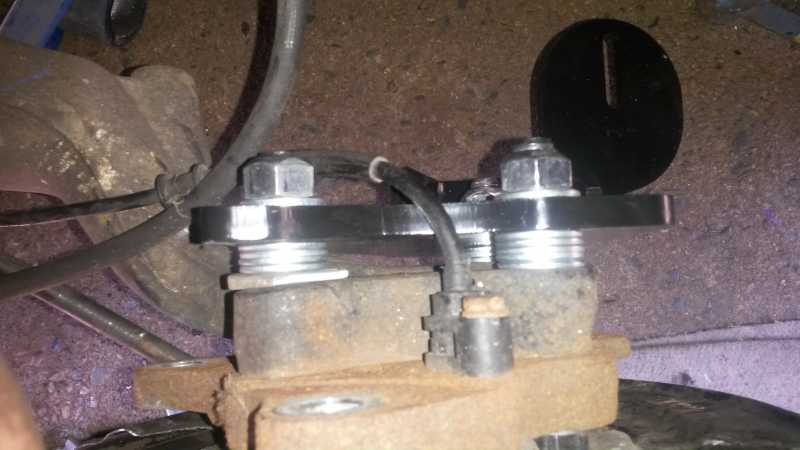

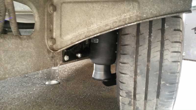

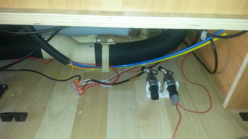

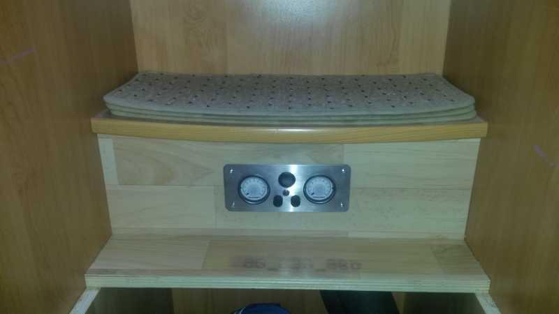

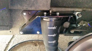

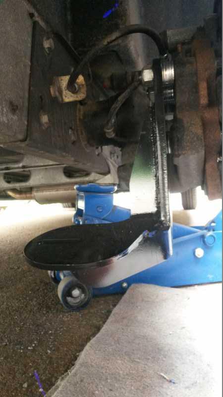

  • So nun ist sie endlich fertig!! Die Zusatzluftfeder sollte eigendlich vor dem Urlaub schon fertig sein. Aber nach 3 Wochen Bestellzeit kam erst ein mal die verkehrte. Trotz zugemailter Zulassung wo der Al-Ko Tiefrahmen mit Drehstabfeder drin steht, wurde eine für Blattfeder geliefert. Nach dem Urlaub endlich die angeblich richtige. Nach der Montage der unteren Halterungen die Ernüchterung :blink:, die oberen Halter verkehrt, ein T-Stück der Luftverteilung defekt und eine Stoppmutter hatte die falsche Gewindesteigung :evil: :evil: . Heute kamen endlich die richtigen Teile :woohoo: :woohoo: . Also mit dem Sohnemann den Rest montiert und nun endlich alles fertig. :whistle: :whistle:
