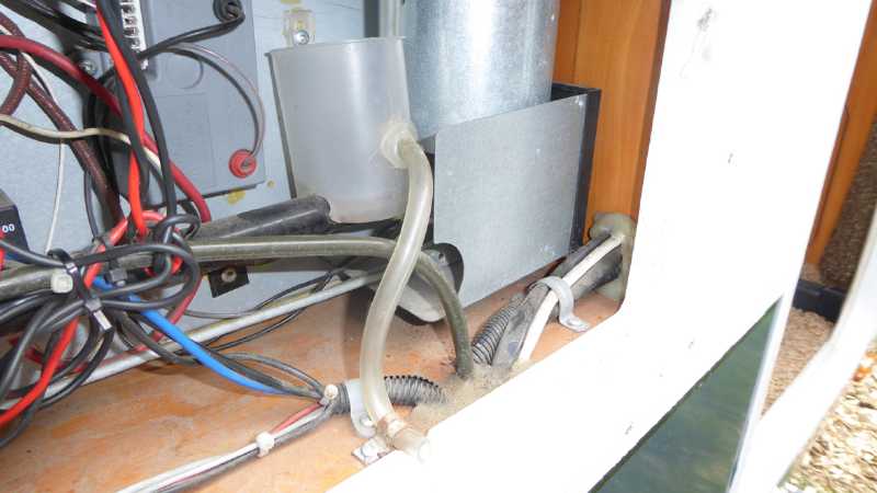

    eins vorweck unser Kühlschrank kühlt bis jetzt wunderbar, habe aber bemerkt das beim abstellen nach jeder Fahrt das Behältnis für das Kondenswasser nicht aus reicht,
    es muss wohl überlaufen, weil jedesmal wenn ich das Gitter abnehme ist alles nass. Deshalb habe ich jetzt das Schläuchen verlängert und nach draußen verlegt siehe da alles trocken.

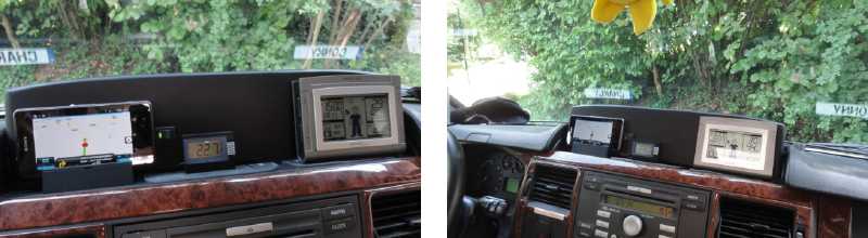

    Deshalb wollte ich schon lange eine direkte Temperaturüberwachung mit Warnung haben.
    Angezeigt werden die Temperaturen bereits über die Wetterstation im Cockpit, an der Funksensoren im Kühl- und Gefrierabteil hängen.
    Aber: diese Station zeigt nur an, kann aber keine Warnung.

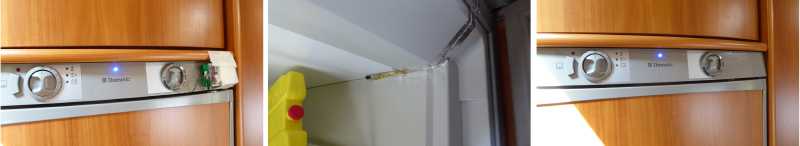

    Nach Versuchen mit Bi-Metall-Sensoren habe ich nun eine kleine Elkektronik erprobt und endgültig eingebaut.
    Das ist der Bausatz mit Sensor für 12V-Versorgung:
    http://www.kemo-electronic.de/…atur-Schalter-12-V-DC.php
    Das Relais ist ersetzt durch eine blaue LED mit Vorwiderstand, die durch die Frontblende am Kühlschrank kuckt.
    Nach praktischer Erprobung und Einstellung auf -10C ist der Bausatz nun fest hinter der Frontblende eingesetzt.
    Betrieben wird der Bausatz mit Dauer-12V, damit die Funktion in möglichst allen Störfällen gegeben ist.
    Der Stromverbrauchh von ca. 0-3mA kann vernachlässigt werden ;)

  • Nachtrag:
    den Wasserbehälter hatte ich nicht entfernt, sondern einen Überlauf etwa in der Mitte angebracht.
    So läuft nicht immer gleich Wasser nach aussen.
    Da stehen manchmal auch Schuhe ;)
    Grüße,
    Gerd, ja ich weiss, beim nächsten Mal mach ich da sauber
