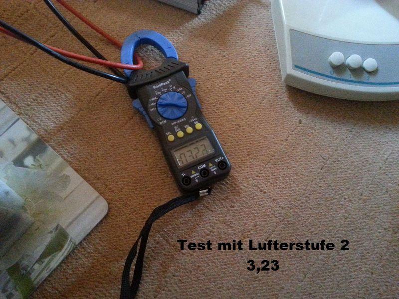

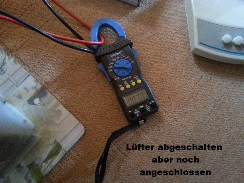

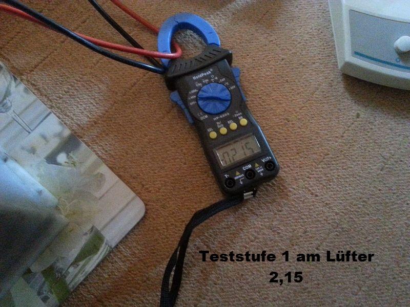

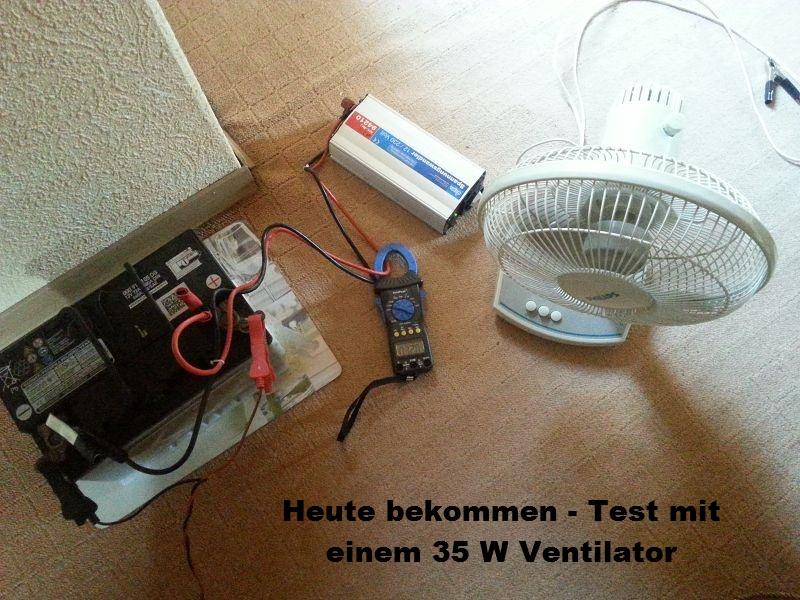

    es ist oft nicht möglich oder einfach, an die Zuleitungen eines Verbrauchers zu kommen.
    Da könnte auch eine zentrale Messung helfen wie früher schon mal beschrieben:
    Bei unserem Siesta sieht man unter dem Beifahrersitz von vorne ein Stück des +12V-Batteriehauptkabels und man kann das ohne Sitzausbau mit der Zange umfassen (und mit Verrenkungen ablesen).
    Somit lässt sich einfach der Strombedarf jedes Verbrauchers durch Ein-/Ausschalten ermitteln.
    So kann man auch den Ladestrom sehen.
    Frohes Messen!
    Ein 35W Ventilator zieht bei 12V Nennspannung 2,91 A.
    Bei 13V wird der Strom etwas höher sein
    Einspruch, Euer Ehren :)
    Ich meine mich erinnern zu können, dass (bei Gleichstrom) P = U*I ist, folglich müsste bei 13 V der Strom etwas geringer sein, als bei 12 V. Oder habe ich da etwas falsch abgespeichert?

  • Bevor es zum Kolloqium E-Technik wird, meine Richtigstellung:
    Herr Ohm sagt: U=R*I oder I=U/R oder R=U/I
    Hartmut:
    Deine Annahme geht davon aus, dass die Leistungsaufnahme eines Verbrauchers unabhängig von der Spannung ist.
    Du gehst von der nominellen Leistungsaufnahme bei Nennspannung aus!
    P=U*I oder P=U/R
    Bei einem ohmschen Verbraucher, also einem konstanten Widerstand, ist aber nur die Spannung relevant.
    Bei Erhöhung der Spannung steigt der Strom zwangsläufig: I=U/R.
    U steigt, R bleibt konstant. Also muss der Strom steigen!
    Somit steigt die aufgenommene Leistung: P=U*I.
    Und zwar mit steigender Spannung solange, bis der Verbraucher = ohmsche Widerstand Rauchsignale abgibt.
    Oder eine vorgeschaltete Sicherung den Strom unterbricht.
    Wenn du einen Verbraucher hast, der ein ohmsches Verhalten hat, wird es immer so sein.
    Andere Verbraucher, wie z.B. einfache Gleichstrommotoren ohne Regelung verhalten sich mehr oder weniger linear.
    Mit steigender Spannung wird der Induktionsstrom verändert. Daher laufen einfache Lüfter dann entsprechend schneller. Oder umgekehrt langsamer.
    So betrachtet, wird es vielleicht klarer, warum ich bei dem angesprochenen Lüfter unterstelle, dass der aufgenommene Strom mit steigender Spannung auch steigt.
    Und somit natürlich auch die aufgenommene Leistung. Es sei denn, er hat eine interne elektronische Regelung. Dann bleibt die Leistungsaufnahme fast konstant.
