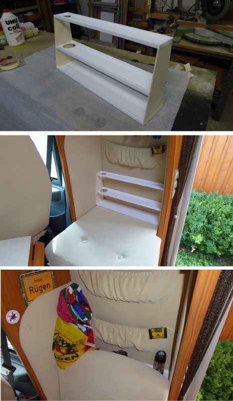

die Rückenpolster unserer Sitzbänke haben keine eigentliche Fixierung und stehen mehr oder weniger ungeordnet und unbequem an der Wand oder am Fenster.
Für die Rückenlehne am Fenster (Conny's Seite) hatte ich schon lange eine abnehmbare Fixierung gebastelt.
http://www.hobby-wohnmobilforu…er-links-zerrt-am-vorhang
Auf 'meiner' Seite fehlte noch Ähnliches, auch fehlte mir hier Ablageraum für Kleinkruscht wie Kamera, Handy, Portemonnaie etc.
Hab mir nun aus Pappel-Sperrholz und Leisten 3 Ablagebrettchen gebastelt, die an abgeschrägten Seitenteilen befestigt sind.
Die Ablagebrettchen werden von oben nach unten breiter/tiefer.
Das Ganze wird hinter dem Rückenpolster zwischen die Seitenteile gequetscht und definiert für das Polster eine angeschrägte Position.
Von oben gibt's nun ein direkt zugängliches Ablagefach, darunter hats noch 2, wenn man das Polster nach vorne abnimmt.
Die Ablagen sind gegen Klappern mit Velour-DC-Fix beklebt.
