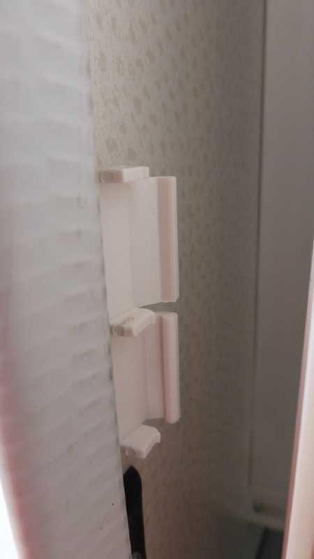

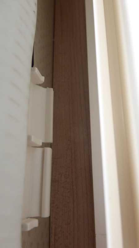

  • Hallo Ihr guten,
    bräuchte mal Euere Hilfe bitte.
    bei mir sind diese Klammern im Rahmen der Fliegengittertür gebrochen
    wer weis zufällig wo es solche zu kaufen gibt. Memorex56 hat da Fotos eingestellt weiter unten in diesem Chat
    Gruss und dank Franz
    aus Monaco di Baviera :)

  • Hallo Conny und Franz,
    im Forum hat es dazu meines Wissens schon mal einen Beitrag dazu gegeben. Das Problem ist, dass es die Klammern nicht einzeln gibt, sondern man den ganzen Rahmen kaufen muss. Bei neueren Fahrzeugen hast du vielleicht die Chance, dass es auf Kulanz getauscht wird.
    Schöne Grüße aus Augsburg
  • Hallo Hans,
    danke für Deine Antwort. Das ist schade zu hören das es die nicht einzeln gibt. Hab mir fast so etwas gedacht.
    Die Rahmenclips sind auf der Schlossseite ausgebrochen werde vieleicht versuchen den Rahmen mittels eines Winkels
    zu befestigen. Aber nur wenn es optisch halbwegs nach was aussieht.
    Gruss und danke nochmal Franz
  • Hallo Werner,
    danke für Deinen Tipp,leider ist es nicht das Endstück unten sondern die Klipps an der Seite für Bj 2014.
    Hier hatte ich schon mal gesucht aber ohne Erfolg.
    Gruss Franz
  • Hallo Werner,
    der Rahmen der Fliegengittertür ist ja noch in Ordnung .Es sind nur die Klipps mit welchen der Rahmen gehalten wird sind gebrochen..Ich werde mal dort nachfragen evtl.hab ich ja doch glück
    Danke gruss Franz
