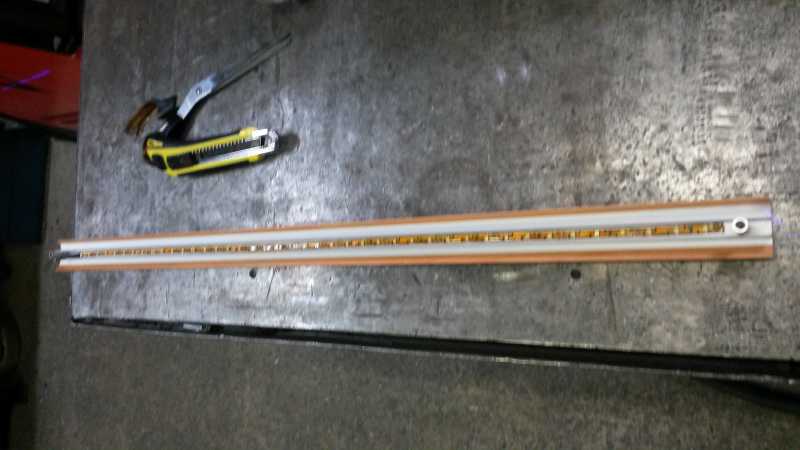

    ich habe das mit einem 6 mm LED-Band gelöst. :)
    passender LED-Streifen könnte sein:
    http://www.amazon.de/dp/B00E9M…_37038021_TE_3p_M3T1_dp_1
    Um das vor zu hoher 12V-Versorgung zu schützen und eventuell auch um diie Helligkeit zu reduzieren könnte man solch einen Dimmer in die Zuleitung legen (und fest einstellen):
    http://www.amazon.de/niceeshop…fRID=1X7W1SFQWBP43VZEYTZ8
    http://www.amazon.de/Controlle…fRID=1904EGXDYPJN12G7XEJF
    Versandquellen bitte selbst prüfen/beurteilen.
    Für wärmeres Licht hab ich den Streifen noch mit Transparenzpapier abgedeckt.

    ich habe alle Lichtschläuche gegen LED Bänder aus dem Baumarkt ausgetauscht.
    Paul
    ich hab's genau so gemacht, wie Ulf.
    Ist wirklich nur eine Sache von maximal 20 Minuten gewesen.

  • Hallo liebe Siesta -Gemeinde,
    da ich "zufällig" zu Hornbach musste habe ich angesehen was es dort zum Thema kurze LED Stripes gibt. Sieht nicht schlecht aus (97 cm, kürzbar um jeweils 7,5 cm, warm- und kaltweiß für 10 Euro), aber es stand nirgends ein Hinweis auf Anwendung im Fahrzeug. Da ich bemerkt habe, dass mein Ford mit beinahe 15 Volt Maximalspannung lädt, und die Leistung bei 15 Volt auf 5,25 Watt ansteigt ( 3,4 Watt bei 12 Volt), ist diese Lösung unsicher. Also muss doch eine Spannungsbegrenzung, als Dimmer o.ä., dazwischen, wie von Charly vorgeschlagen.

  • Ich habe die LED Strips Original angeklebt ohne irgendwelchen Zusätzlichen Kleber.
    Habe dies auch direkt oberhalb des Kochers gemacht. Die Originalleuchten habe ich da auch abgebaut. Super helles Licht, Stromsparend.
    Bisher keine Probleme , seit mehr als 1 Jahr, und dieses Jahr mit hohen Temperaturen, der Kleber hält.
    Paul
    es gibt wohl unterschiedliche Kleber. Mir sind auch schon LED-Streifen 'abgefallen'. Spätestens wenn das Womo sich mal auf 50C aufgeheizt hat.
    Die Streifen in der Dinetten-Beleuchtung hab ich deshalb auf ein dünnes Brettchen getackert. Das sollte man wg. Kurzschlussgefahr allerdings nur mit ummantelten Streifen machen ('wasserdicht', 'staubdicht').
    An einem tauglichen Kleber wäre ich auch interessiert.
    Wie Horst schon anführte, sind die LED-Streifen mit 15V eventuell im thermisch unzulässigen Bereich.
    Die LEDs in den Streifen werden gruppenweise mit Vorwiderständen betrieben, die für 12V berechnet sind.
    Bei fast 15V in Fahrt wird bei von mir überprüften Streifen, der Maximalstrom der LEDs überschritten. Und sie werden auch sehr hell für eine indirekte Beleuchtung. Hier könnte der gezeigte Dimmer helfen.
    In meinem Fall hab ich 2 Vorwiderstände in die Zuleitung gesetzt (auch zur Reduzierung der Helligkeit). Da muss man aber ein bischen rechnen und probieren. Dimmer ist einfacher.
