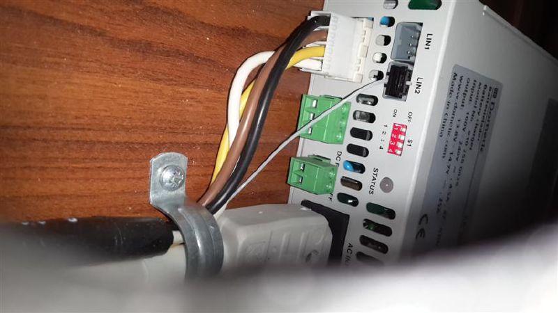

    Ich dachte schon es liegt daran, dass am Batterielader nicht alle Anschlüsse belegt sind. Bei mir sieht es nämlich so aus:
    Gruß Reinhard

  • Hallo Gringo743,
    erst mal vielen Dank für die Info, dass bei dir die Batterieanzeige (Ladezustand in Prozent?) der Aufbau- und Fahrzeugbatterie einwandfrei funktioniert. Dann müsste es ja prinzipiell gehen.
    Du hast geschrieben, dass du schon manchmal die 220 Volt-Verbindung getrennt hast. Laut Bedienungsanleitung des Ladegeräts kann man die Lüfterfunktion auch direkt am Ladegerät ausschalten. Dann geht aber die Leistung runter. Die Kühlfunktion kann man abschalten, wenn man den den vierten der mit S1 bezeichneten Mikroschalter auf On schaltet. Dummerweise ist das Gerät aber so eingebaut, dass man die Schalter und auch die Kontrolleuchte nicht sieht. Ich habe bei Dometic angefragt, ob man die Mikroschalter auch betätigen darf, wenn das Gerät unter Strom steht. Eine Antwort habe ich bisher aber noch nicht erhalten. Sobald ich etwas Neues erfahre, gebe ich es hier natürlich bekannt.
