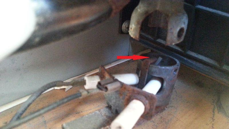

Hallo Ernst,
danke für den Link.Dazu hätte ich gleich mal eine Frage zu der Ersatzteilbeschaffung.
Bei der letzten Ausfahrt habe ich festgestellt, dass der Zündautomat sehr oft zünden musste bis der Gasbetrieb funktionierte.
Ich habe dann den Brenner gereinigt und festgestellt, dass der Kontakt abgebrannt ist, nur noch ein kleines Stück dran.
Habe das Ganze ein wenig zu einander gebogen und es klappt alles wieder.
Dieser Kontakt ist ja auf dem Brenner aufgeschraubt.
Bekommt man das unten im Bild mit dem Pfeil gekennzeichnet, als Ersatzteil? -
hier ein Link zu Reimo -dort findest du ziemlich weit unten auf der Seite ein paar Service-Tel.Nummern -ruf doch einfach mal an / Kühlschrank-Typ/Bezeichnung bereithalten!
Vielleicht können die dir weiterhelfen!
https://www.reimo.com/de/V-ers…rolux/VIK-kuehlschraenke/Gruß
