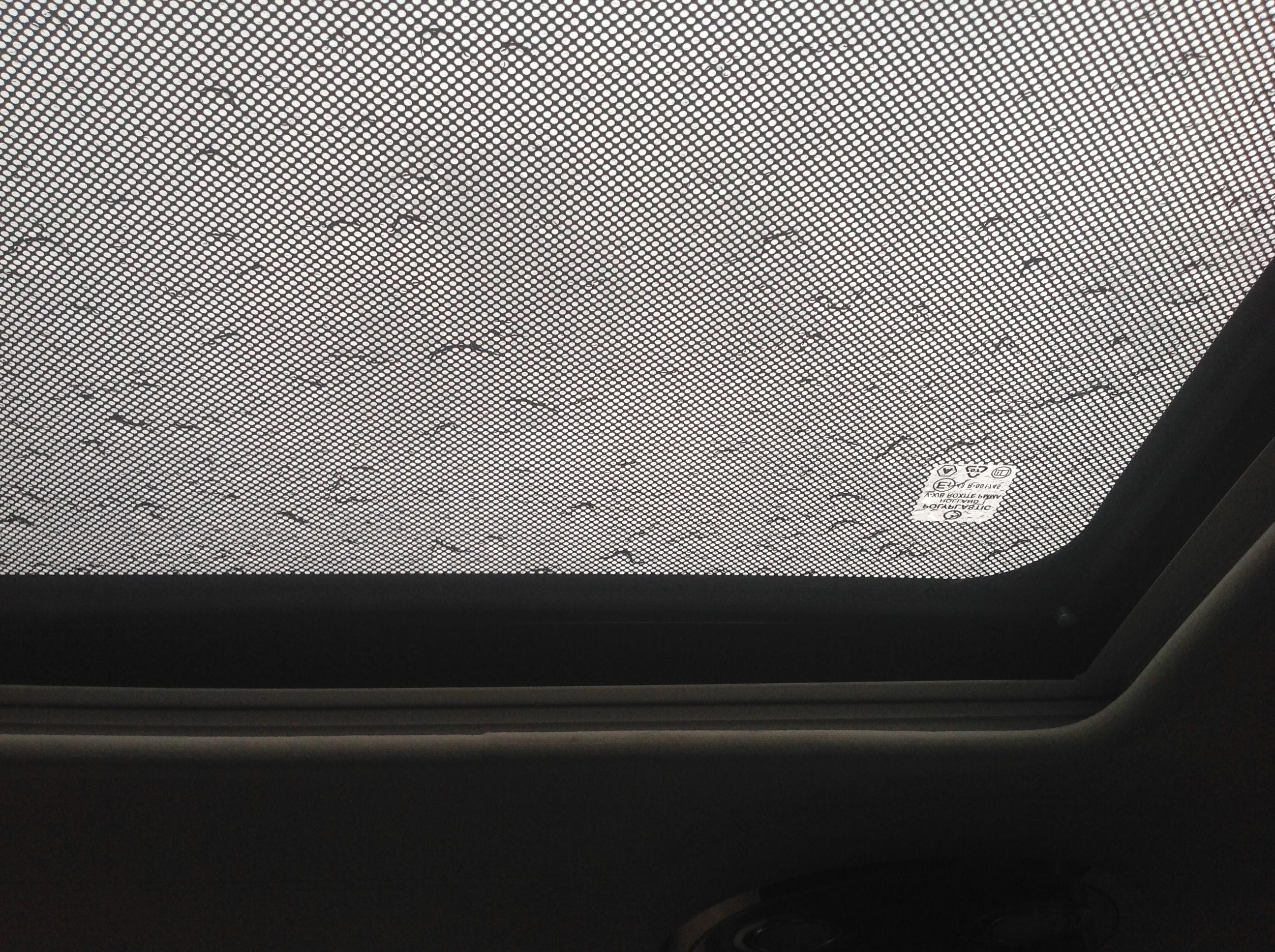

  • Man sieht (nach Vergrößerung), daß das P-Dach mittlerweile von Polyplastic ist.
    Also haben die Holländer nun tatsächlich auch die Ersatz(teil)-Fertigung für Hobby aufgenommen.
    (Wäre interessant wie der persönliche Eindruck der Qualität usw. im Vergleich zur Vorversion ist.)
