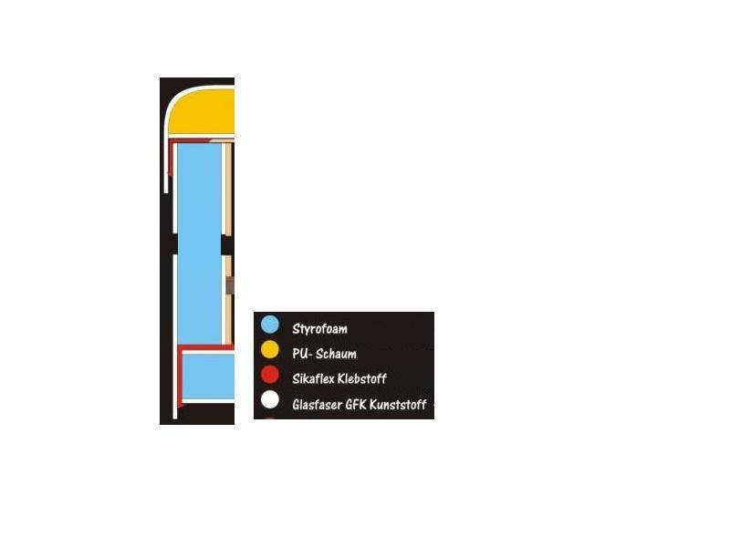

    ……….44 - 45 mm starken Sandwich- Konstruktion……..GFK- Sandwich Konstruktion ist im Inneren mit witterungsbeständigem Styrofoam- und PU- Schaum gefüllt………
    So liest es sich meistens und zu der wirklichen GFK Materialstärke steht dann meistens nichts. Mit dem Bootmaterialien und Herstellverfahren ist das wohl nicht zu vergleichen, auch die Stoß und Schlagfestigkeit, die durch die Bootsform gegeben ist, wird bei einem WoMo bestimmt nicht erreicht. Ich habe da so meine Bedenken, gerade im Bereich des Unterbodens, kleine Steinschläge oder Verwindungsrisse können dem GFK Material ganz schön zusetzen, es kann Wasser in das GFK Material eindringen und die Struktur beschädigen, dass GFK kann dann weich werden. Als zusätzlichen Schutz auf herkömmlichen Bodenkonstruktionen finde ich es gut und angebracht, aber nicht als alleiniges Material.
