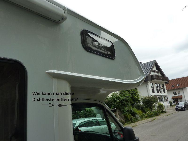

  • Hallo an Alle Hobby Bastler,
    vielleicht kann mir jemand weiterhelfen.
    Ich habe eine Sphinx denke aber, dass bei anderen Modellen die Bauart gleich ist.
    Zwischen dem Original Fahrerhaus und dem Aufbau befindet sich der sogenannte Fender (Übergang Fahrerhaus zum Aufbau).
    Am Aufbau ist dieser Fender mit einer Abdeck- und ich denke Dicht -Leiste versehen.
    Nun zu meiner Frage: Wie bekomme ich diese Dichtleiste entfernt?
    Siehe Bild

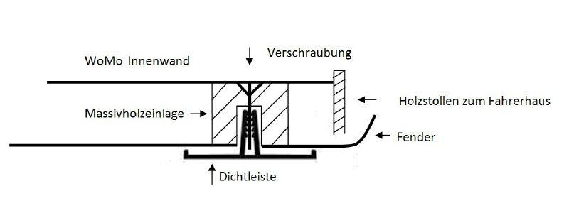

  • Servus Peter
    Wie diese Leiste zu entfernen ist wird bei diesen Link [b]HIER[/b] nicht explizit beschrieben, aber welche Probleme auftreten können wenn man bei tieferen Temperaturen Unterwegs ist.
    [b]HIER[/b] wird von mir beschrieben wie man zu den Schrauben gelangt, um diese Leiste zu lösen, es ergibt sich vielleicht ein Problem das man nicht zu allen Schrauben einen Zugang hat.
    Gruß Herwig

  • Servus Peter
    Der Frage welche die Vorschreiber gestellt haben schließe ich mich an, hast Du vor die Dichtleiste zu entfernen und diese neu einzudichten, hast Du bedenken das diese nicht mehr richtig abdichtet. Ich hatte auch schon mal überlegt sie zu entfernen, meine Überlegung es nicht zu tun war um eventuelle Folgeschäden bei der Demontage zu verhindern.
    Wenn Du es ernsthaft versuchen möchtest diese Dichtleiste zu entfernen, habe ich dir im Anhang eine Detailzeichnung angefertigt, wie diese Befestigt ist.
    Gruß Herwig

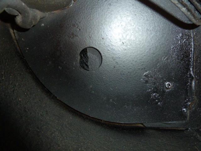

    Da an der Dichtleiste auf der Fahrerseite oben ein kleiner Spalt ist wollte ich nachsehen wie es darunter aussieht. Aufgrund der Aussage von euch, dass das von innen Verschraubt ist habe ich mich heute unter das WOMO gelegt und erst mal die Befestigung im Bereich der Schürze angesehen.
    Es ist genau so wie von Herwig gezeichnet.
    Innen im WOMO läuft bei mir an dieser Stelle der Schlauch der Klimaanlage nach oben. Das ganze ist verkleidet. Da das auseinanderbauen wohl als etwas schwierig erweist werde ich das mal zurückstellen.
    Habe genug anderes zu tun.
    Da sich unten ein Loch befindet in der möglicherweise eingedrungenes Wasser wieder ablaufen kann werde ich diese Öffnung nutzen und mit einer Endoskop-Kamera mir das ganze mal von innen ansehen.

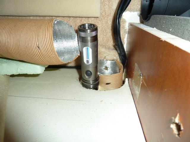

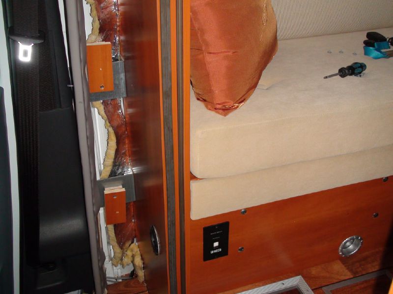

  • Hallo Paul,
    ich kann nachfühlen wie sich so ein Wasserschaden anfühlt.
    Wenn Du die Seitenverkleidung innen jeweils seitlich an den Holmen im Fahrerhaus meinst, die ist relativ leicht zu entfernen.
    Habe 3 Fotos angefügt.
    1. Foto ist der Heizschlauchausgang im Alkoven. Den Taschenlampenstrahl kannst Du von unten sehen.
    2. Foto ist die Ablauföffnung unten
    3. Foto demontierte rechte Innenverkleidung im Fahrerhaus
    Heiner

  • Servus Paul,
    Herwig hat es richtig angemerkt! Das Foto vom Fahrerhaus aus zeigt nur den inneren Teil. Damals war die Isolierung feucht, deshalb die Demontage. Ich weiß jetzt nach den Jahren nicht mehr sicher, ob die Äußere Rundung (Fender?) von dort aus verschraubt war, glaube eher nicht. Ich schicke Dir ein PN.
