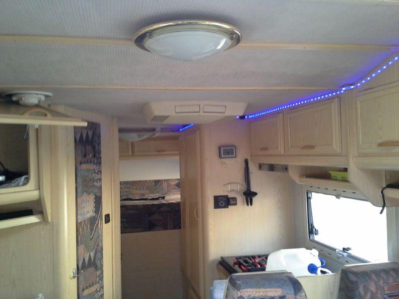

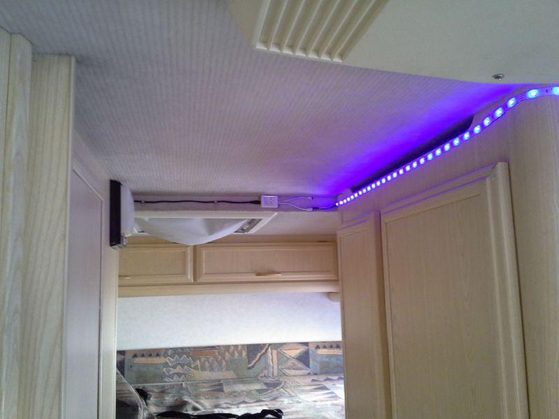

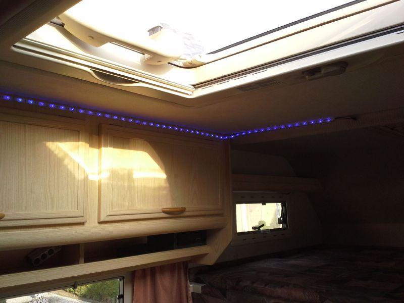

    Heute habe ich die LED Beleuchtung angebracht.Wurde nicht so wie gewollt,da ich an den gewünschten Stellen kein 12 Volt anzapfen konnte.Zum anderen enttäuschte mich der 3M Kleber doch Deutlich,da mußte ich nachhelfen.Ich habe das Blau gewählt,da es sich bei den Lichtverhältnissen am besten ablichten ließ.Sonst ist die Beleuchtung Weiß.
    LG Frank
  • Hallo Frank,
    das ist ja mal nen Wohnzimmer. Da tun sich gegenüber dem Vorgänger echte Welten auf.
    Hatte die Bilder wohl übersehen...
    Viel Spaß mit dem Schiff.
    P.S.: Du hast eine Multiclor LED eingebaut. Da kannst Du je nach Stimmung die richtige Farbe wählen. Blau kommt aber auch ganz gut????
