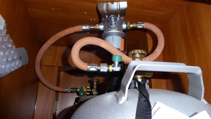

Hallo Reinhard,
€500 ist ordentlich, aber vermutlich mit Fernanzeige.
Mich hat die DuoControl CS (Horizontalversion) mit Einbau, Austausch der Schläuche etc. (aber ohne Fernanzeige) €330 gekostet.
Beim kleinen Carado-Händler vor Ort
Sie ist wie das Originalteil an der Decke eingebaut und braucht in der Höhe ca. 10cm maximal beim Drehknopf.Meines Wissens müssen die DuoControl und die Schläuche 10 Jahre nach dem aufgedruckten Herstellungsjahr ausgewechselt werden.

CharlyPS: hallo Admins: mit 430kB wurde das Bild gerade wg. Größe abgelehnt. Ist damit die Dateigröße oder die Bildgröße (LxB) gemeint?

danke für das Foto und für die Infos zum Austausch des Reglers.
Dein Gaskasten sieht viel größer aus als der beim Premium Drive 65 GF.
