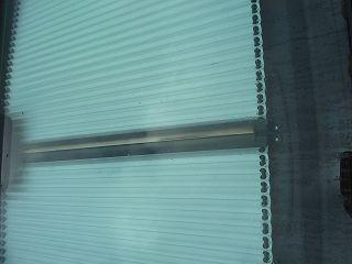

    1 Fahrersitz Bezug - Sitzfläche eingerissen

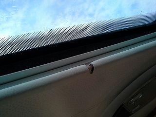

    2 Das Kantenschutzprofil mit Textil kaschiert Dachfenster - zu kurz ein 2 cm Spalt

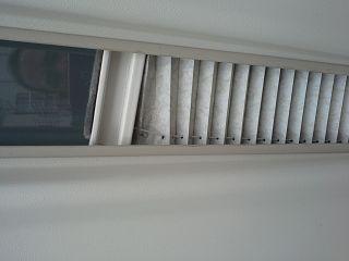

    3 Remis Verdunkelung - linke Seite Alu leiste hat andere Farbe ( gold gelb) wie die Leiste rechts dunkel braun
    4 Die Verdunkelung in der Aufbau Tür - eingerissen

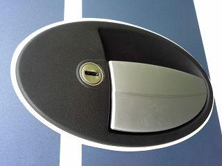

    5 Schloss in der Aufbau Tür - aussieht als ob man falschem Schlössel oft rein gesteckt hette

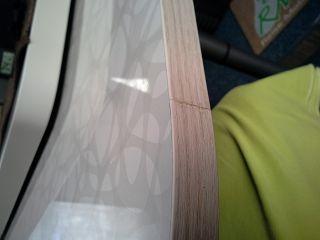

    6 Die Kanten des kleinen Schuhauszuges unter dem seitlichen Sitz - Umleimer fransen

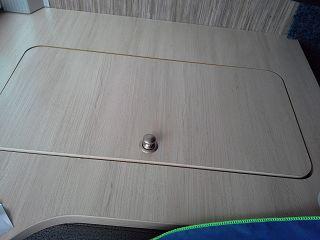

    7 Tischplatte Umleimer - unsauber geklebt

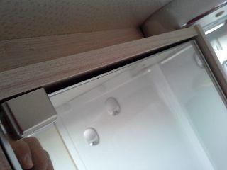

    8 Bad Spiegel Tür - an der obere und untere Kante schwarze Ränder Alterungsprozess? normal nach 10 oder 15 Jahren

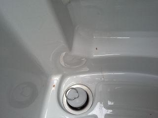

    9 Duschwanne - Risse :evil: :evil: :evil:

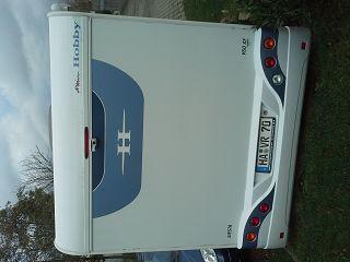

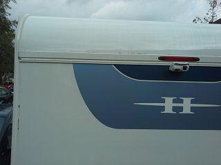

    10 Kunststoff Keder im Alu Profil Heck Wand außen - zu kurz an beiden enden fehlt 2 cm

    Die Duschwanne ist mein größte Problem ich kann/ soll mich entscheiden ob neue wanne von Hobby oder Einsatz von Firma Wagner ?
    ich habe aber noch mein Wunsch vorgestellt es bei Firma Fromm Design-Modellbau, 72768 Reutlingen machen zu lassen
    Das wurde mit Ausrufezeichen abgeschlagen, die Kosten wird der nicht übernehmen.....

    Mein Aufbauschloss hat auch so ausgeschaut, ich vermute stark, das das schon bei Hobby entstanden ist, wenn die mit dem "Generalschlüssel" darin rumstochern. Unser WOMO hat beim Hofstetter max. 2 Tage gestanden und die Fa Hofstetter geht bekanntlich sorgsam mit ihren WOMOS um.
    Für die Kantenausfransung an der Schuhschublade habe ich auch und noch keine vernüftige Lösung gefunden- ansonsten müßte ja das ganze Seitenteil dort getauscht werden.Wenn man gesehen hat, wie die WOMO s gebaut werden, ist wohl der Schaden nach einem Austausch größer wie jetzt.
    Neben der gerissenen Duschtasse, die Dir z.Zt. duschen unmöglich macht :angry: würde ich sichergehen, das an dem zu kurzen Kunststoffkeder kein Wasser eindringt, denn die Wände sind Holzständerbauweise mit Styropor (saugt Wasser).
    Ach ja, an der Duschtasse nicht selbst was probieren, denn sonst ist der Händler raus aus der Gewährleistung!

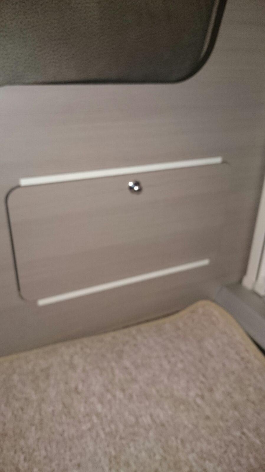

  • Das Problem mit dem Schubkasten hatte ich beim Optima auch. Habe ich mit Kunststoffprofil aus dem Baumarkt behoben. Uns gefällt diese Lösung. Bild anbei.
    FG Wolfgang

    Der Kunststoffkeder wird immer wieder schrumpfen, so wie Ihr ihn vorgefunden habt. Die Sonne und die ausdünstenden Weichmacher lassen den Kunststoff schrumpfen. Das ist leider normal und an vielen Fahrzeugen so.
