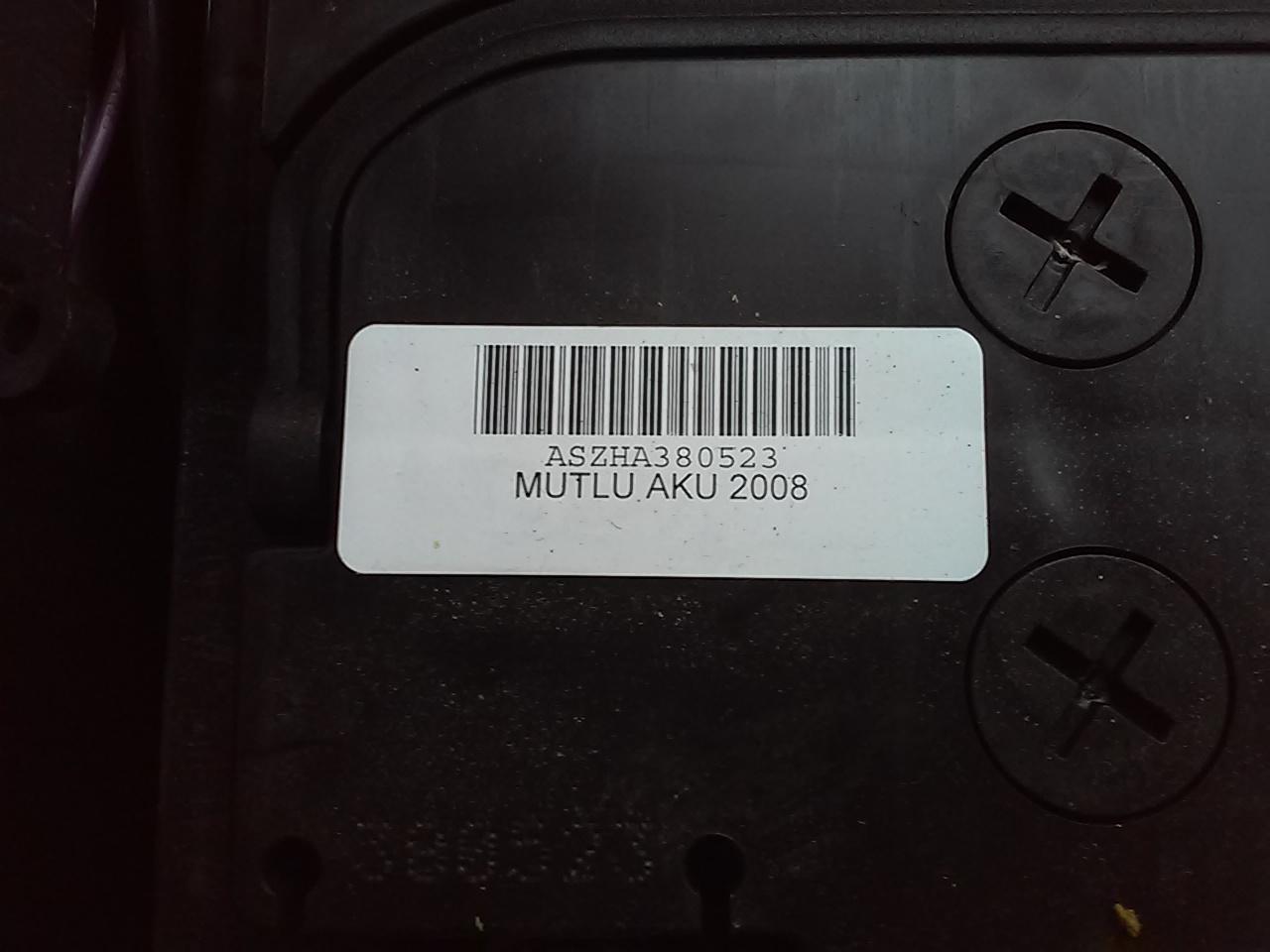

    sieht man an der Batterie irgendwo das Fertigungs-Datum ? :dry:
    Gruß an alle da draußen
    Klaus
    Hobby Premium Van 65 HGE
  • Hallo Klaus,
    ja sieht mann :) .
    Entweder auf dem Pol oder auf dem Gehäuse B)
