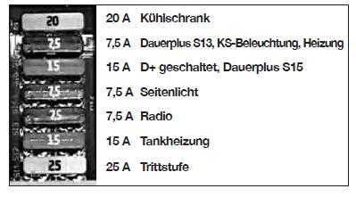

    ich habe eine Sicherung entdeckt, die für eine elektrische Tankheizung ist. Heißt, es gibt zwei Systeme: 1. Über die Gasheizung mit Warmluftschlauch und 2. elektrisch. Heute habe ich beim Händler angefragt und angeblich ist die elektrische Heizung am Panel zuschaltbar. Aber gefunden habe ich das im Menü nicht. Hat das schon mal jemand gefunden und probiert?
    Schöne Grüße
    dies sollte doch aber in der Bedienungsanleitung aufgeführt sein. Gelesen oder gehört habe ich davon noch nichts. Soll dass über Netzstrom oder auch über Batteriestrom gehen? Über Batteriebetrieb kann ich mir nicht vorstellen. Dies verbräuchte zuviel Batteriekapazität. Wo sitzt denn diese Sicherung bei dir? Bei meinem Womo habe ich diese Sicherung noch nicht entdeckt.
    Gruß Armin

  • Hier das Bild aus der Bedienunganleitung. Es steht dann weiter hinten noch etwas darüber, dass diese nur mit Landstrom funktioniert. Aber ein Ein- und Ausschalter??? Keine Ahnung, wie das geht. Wie gesagt, habe nichts am Bedienpanel gefunden und in der Bedienungsanleitung steht auch nichts.
