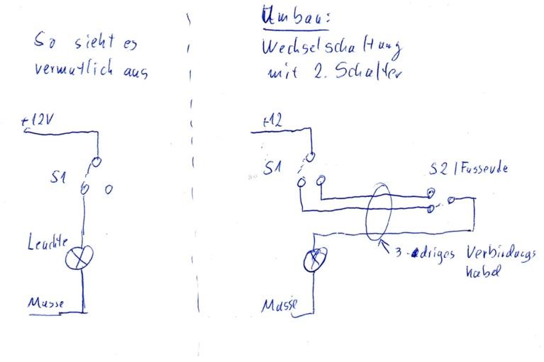

Danke!!So könnte der Einbau des Fussschalters verschaltet sein, mit einem 3-adrigen Kabel zwischen den Schaltern:
Da S1 kein Wechselschalter ist, muss der auch gegen einen vom Baumarkt/Dieter ausgewechselt werden.Euch auch ein Schönes Weihnachten und Guten Rutsch!
