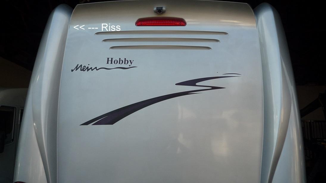

    habe da was sehr unangenehmes an meinem Hobby Van exclusiv. Da ist plötzlich links oben ein kleiner Riss, die Ursache ist mir völlig unklar. Das Fahrzeug steht seit Sept. in einer Halle ich habe es poliert und da war noch kein Riss zu sehen.
    Nun frage ich mich ist euch schon was ähnliches passiert?
    Wer kenn da einen guten Vorschlag zur Reparatuer?

    Hänge eine Schadenfoto ran.
  • Hallo Robert,
    hast Du noch ein besseres Foto, auf dem man die genaue Position des Risses sieht?
    So kann ich mir nicht sehr viel darunter vorstellen.

  • Hallo Robert,
    Einen Versuch wäre es wert, Capt. Tolley's auszuprobieren.
    Anschließend eventuell lackieren, falls es wirklich stört.
    Sollte der Riss allerdings tiefer gehen, könnte es sein, dass er weiter wächst, aber abbohren, ausschleifen lassen und vom Profi auffüllen lassen, kannst Du dann immer noch.
    Nur gut beobachten, damit er nicht unbemerkt weiter wächst.

  • Hallo Robert,
    laut meinem Kenntnisstand muss am jeweiligen Ende des Risses ein Loch gebohrt werden sonst wandert der Riss weiter.
    Man weiß ja nicht, woher die Spannungen kommen.
    Gruß Uwe
  • Hallo Robert,
    das erste Bild sieht gefährlich aus,am zweiten kann man den Riß nicht erkennen.
    Ist der Lack gerissen oder ist der Riß tiefer im Polyester, das ist entscheident ,ob Du am Ende des Risses ein Loch bohrst.

  • Hallo Dieter, kannst Du das Bild nicht zoomen?
    Werde zuerst mal den Vorschlag von Hartmut probieren. Lochbohren muss ich erst mal sehen wie dies aussieht.
    Gruß aus dem sonnigen Traunstein Robert
    Weihnachten unter Palmen jetzt auch in Traunstein
    Wenn der Riss ins Polyester geht, ist das in der Tat unabdingbar. Dabei ist aber zu beachten, dass das Loch groß genug wird, mindestens 2,5-fache Materialstärke.
    Aber wie ich ja schon schrieb, erst einmal gut beobachten, abbohren und spachteln kann man dann immer noch.
