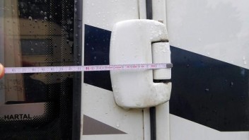

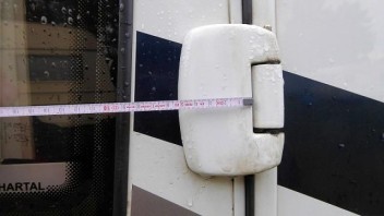

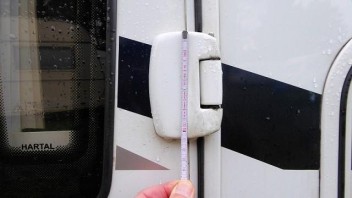

  • So, jetzt ich, bin dabei und habe die "alte" Ausführung vom "Ur-600", wie in Wilfrieds bemaßten Fotos abgebildet.

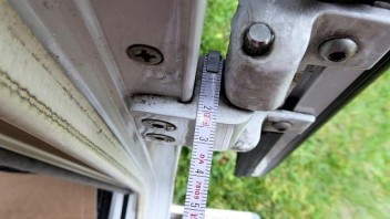

    Ich habe heute einmal die Masse der von Dir eingestellten Türschaniere mit unseren Bj.98 abgeglichen , es scheinen wirklich die gleichen Schaniere zu sein , alle Masse stimmen mit unserem oberen Türschanier überein soweit ich messen konnte ohne das Schanier abzubauen , gut zu wissen . Das Türfangband scheint bei uns länger zu sein , ich habe 200mm länge und 40mm breite bei uns gemessen , kann aber auch schon ausgeluscht sein .

    habe ich mir fast gedacht, dass die Scharniere identisch sind. Aber was nutzt uns das jetzt? Es gibt so oder so keine mehr. Meines Wissens nach sind alle Nachbauten weg. Leider habe ich die Adresse von der Firma auch nicht mehr. Ich hatte sie vor langer Zeit mal an Hobby geschickt, aber offensichtlich ist da von Seiten des Werks nichts mehr passiert. Ich kann sowieso nicht nachvollziehen, warum sich Privatleute um die Ersatzteilbeschaffung von Wohnmobilen kümmern sollen.
