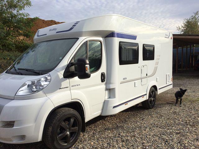

  • Hallo, ich habe mein Womo auf Aluräder umgerüstet, da mir die Serienbereifung (215/70 R15) zu holperig abrollte. Ich habe obige Größe montiert, ohne Probleme beim TÜV eingetragen bekommen und bin mehr als positiv überrascht. Der Rädersatz war m.E. dem Ergebniss entsprechend sehr günstig. Das Fzg. fährt deutlich weicher, ruhiger und vermittelt eine sehr sichere Straßenlage. Der Reifenfülldruck liegt bei 3,8 vorne und 4.1 Bar hinten unter voller Beladung. Die Reifendrücke habe ich unter Angabe der Achslasten bei Hankook erfragt.

    Vorher:
    Nachher:

  • Hallo Armin,
    ja der Radsatz kostet üppige 2300 Euronen, das tut schon weh :blink:
    Auf dem Foto nicht so gut zu erkennen, da ist eine schmale schwarze Gummilippe am Kotflügel, die mußte drann.
