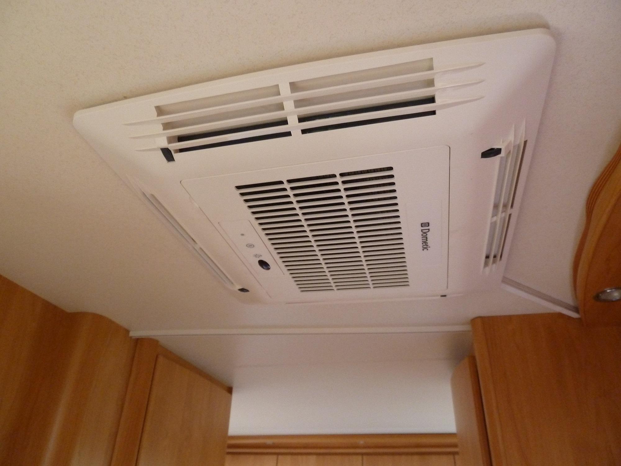

wie erfolgt denn die Stromversorgung? Wird innen der Dachhimmel aufgerissen um die Kabel zu verlegen oder Kabelkanal über das Dach Richtung Schrank?
Hallo Steve,
eine gute Firma macht das so, dass ein Loch in das Styropor vom Ausschnitt der Klim aanlage bis zum nächst möglichen Schrank gebohrt wird. Dadurch wird dann das Kabel gezogen.
Mal sehen wie das bei Schildi gemacht wird.
Paul
bei mir wurde ein Kabelkanal an der Decke genutzt. Ist etwa 20 cm lang und war schon da weil beim Vorbesitzer ein Omnivent montiert war und dieser bereits den Kanal nutzte. Stört mich auch nicht wirklich. Werde am Wochenende mal ein Bild machen.
Helmut

Hallo Steve,
hier nur zur Ergänzung zu meiner Aussage noch ein Bild.
Da der Kabelkanal noch vom Vorbesitzer vorhanden war wurde er halt wieder genutzt. Mit Blick auf die dahinter laufende Schiene der Schiebetür finde ich es auch durchaus erträglich. Aber ist natürlich auch Geschmackssache B)
Hallo Helmut,
sieht doch gut aus, mit dem kleinen Kabelkanal kann man leben, denke ich ![]()
Japp finde ich auch, da gibt es nichts zu meckern. Sieht sauber aus.
