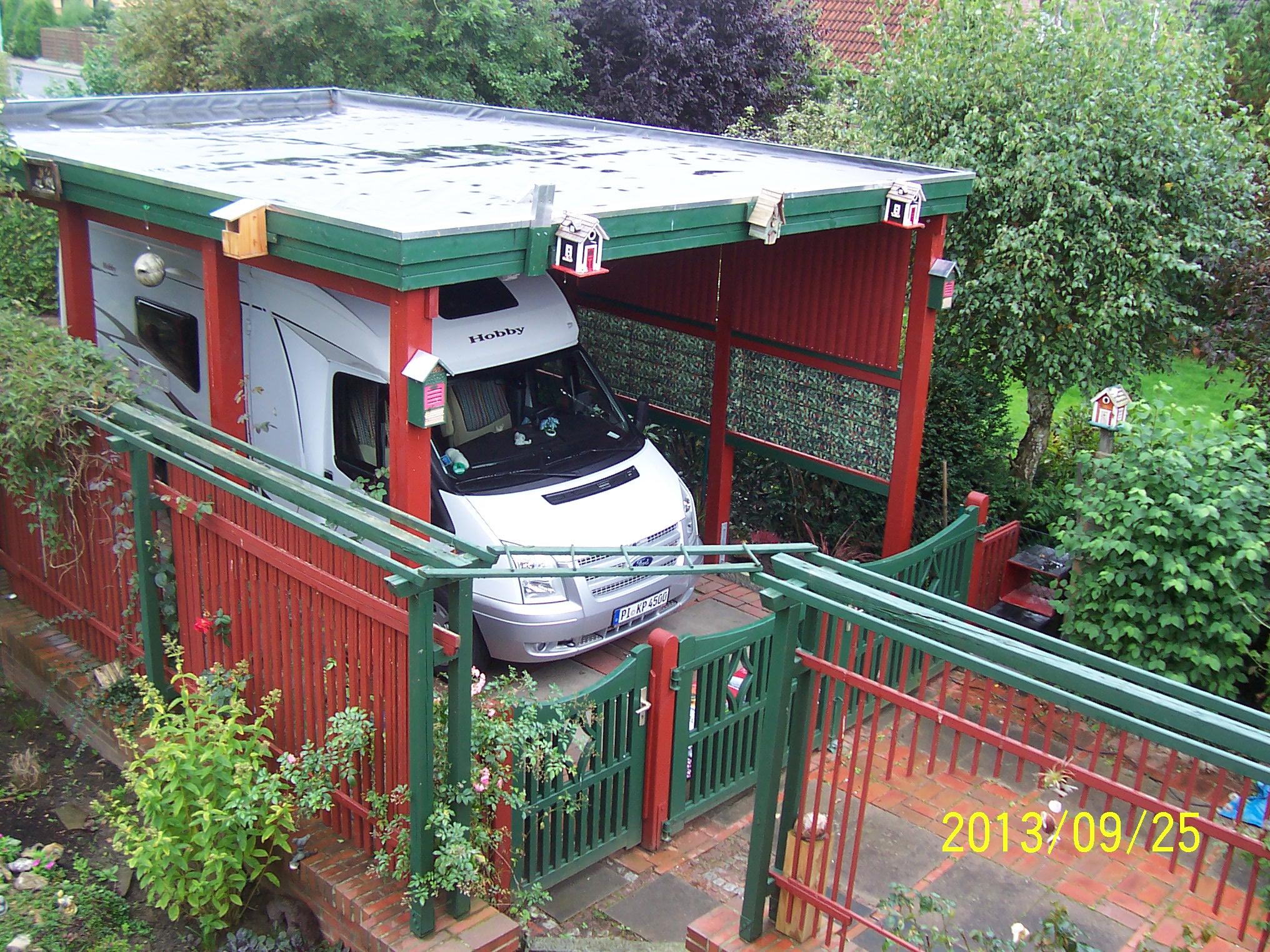

  • Hallo Karola,
    zu deinen zwei Hobbys möchte ich nichts mehr schreiben, dich aber zum carport beglückwünschen. So was bringt nur eine Frau zustande.
