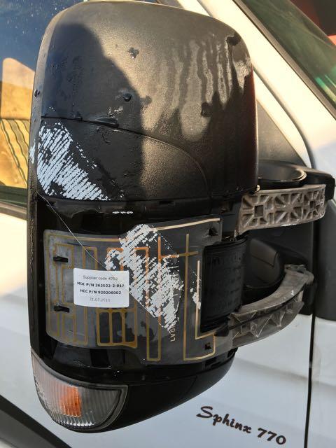

    mein erster 770er Urlaub sollte nicht ohne Blessuren an der Sphinx enden - ein entgegenkommender PKW hat bei geschlossener Schneedecke im Ötztal die Kurven etwas begradigt - zumindest schien es mir so und ich entschloss mich spontan lieber der Leitplanke rechts näher zu kommen als einen entgegenkommenden zu kaschieren. Einer dieser Schneepflug-Holzpfähle oberhalb der Leitplanke fühlte sich damit etwas eingeengt und hat mir den rechts Spiegel eingeklappt.
    Aufgrund des hohen Verkehrsaufkommens konnte ich nicht direkt anhalten - leider fehlt nun die Abdeckung der im Spiegel verbauten Antennen-Folie für das Radio.
    anbei 2 Fotos.. Anfrage bei Iveco läuft, jedoch soll es wohl nur den Spiegel komplett zu kaufen geben - ausser dem fehlenden Deckel ist nicht mal ein Kratzer am Spiegel - Radio geht, Blinker geht auch.
    Hat jemand eine Idee?

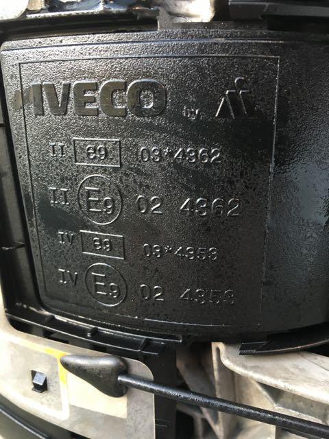

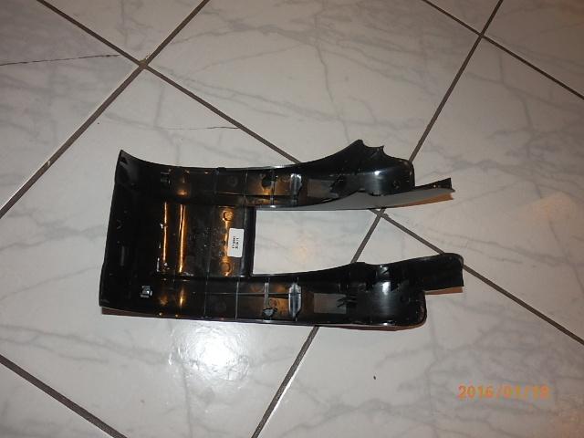

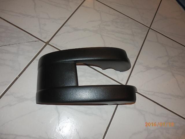

  • Hallo Mischa,
    das Teil, das du wahrscheinlich brauchst, hatte ich vor zwei Monaten für meine Sphinx falsch bestellt und liegt seither bei mir im Keller (siehe Bilder). Bei mir war ein anderes Teil abgebrochen.
    Bei Iveco bekommst du nur einen kompletten neuen Spiegel für ca. 400 € - keine Ersatzteile. So war das zumindest bei mir im November 15.
    Aber über den Zubehörhandel kommt man an Teile heran, sofern dieser direkt in Italien bestellt. Hier kostet ein neuer kompletter Spiegel unter 150 €, mein Teil (siehe Bilder) lag mit Versand aus Italien bei 30 €. Allerdings bekomme ich immer Sonderpreise.
    Frank65

  • Hallo Kurt,
    mein Iveco ist Bj. 2007.
    Auf dem Verkleidungsteil steht innen: DGI CORTA
    202170
    > ABS >
    Dann gibt es noch einen weißen Aufkleber: 171500K5
    30.06.2011
    Der Hersteller ist Magneti Marelli - Automotive SystemsParts and Services S.p.A.. Laut Internet ist er ein Automobilzulieferunternehmen und eine Tochter des Fiat-Konzerns.
    Frank65
