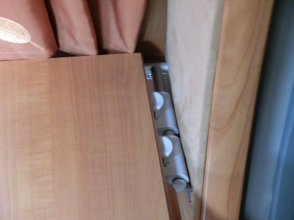

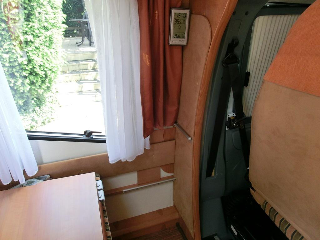

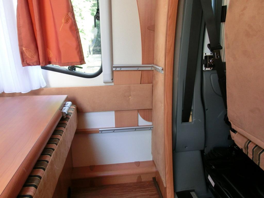

  • Hallo Cristine,
    auch beim Van gibt es dieses Problem mit dem Wackeltisch,
    ich das so gelöst ,das ich die Schiene, die für die Befestigung
    des Tisches in der unteren Stellung vorgesehen ist,gekürzt habe
    und dieses Teil oben seitlch angeschraubt habe, dann zwei
    Orginalbefestigungen am Tisch seitlich angebracht.Seit dem
    keine Probleme mehr und der Tisch kann weiterhin schnell entfernt werden
    und auch tiefer gesetzt werden.
    Dieter

  • Hallo Cristine,
    die Beschaffung war nicht ganz einfach,diese Befestigung nennt sich" Tischgleitschiene Quick Clip",wird bei Reimo angeboten,
    hier aber nur komplett mit den Einhängeschienen für 32,99 €,das ist zu teuer.
    Ich hatte die Herstellerfirma ausfindig gemacht.Hersteller ist Kesseböhmer GmbH,Mindener Str.208, 49152 Bad Essen,
    Internet " http://www.kesseboehmer.de ",diese Firma hat kein Vertrieb,das übernimmt die Fa.Fawo-Fahrzeugtechnik Tel.06136/76171,
    über Internet "www.fawo.de" ,nach Anfrage wurde ich dann an den Fachgroßhändler "Fritz Berger" verwiesen,aber mit der Bemerkung
    nicht über Online-Shop bestellbar.Im Campingladen von "Berger" in Berlin konnte ich dann die Teile bestellen.Leider habe ich festgestellt
    das diese Tischgleitschiene nicht mehr im neuen Bergerkatalog auftaucht.Über die Fa.Fawo-Fahrzeugtechnik wird man bestimmt einen
    neuen Händler für diese Ersatzteile genannt bekommen.
    Das Ersatzteil wird unter FAWO Artikelnummer:01568T99287-Plattenträger für Gleitschiene, geführt.
    Für eine Anfrage bei der Fritz Berger GmbH Tel.09181-330-0 ist die die Artikelnummer:109543 zu verwenden.
    Viel Erfolg bei der Beschaffung.
    Dieter

    so wie ich die Sicherung des Tisches vorgenommen habe,wurde sie im Werk am Wohnmobil von Heinz Günter(hgcumbre) durchgeführt.
    Ich fand die Lösung sehr ordentlich,hatte aber die Schwierigkeiten der Beschaffung unterschätzt.
    Dieter
