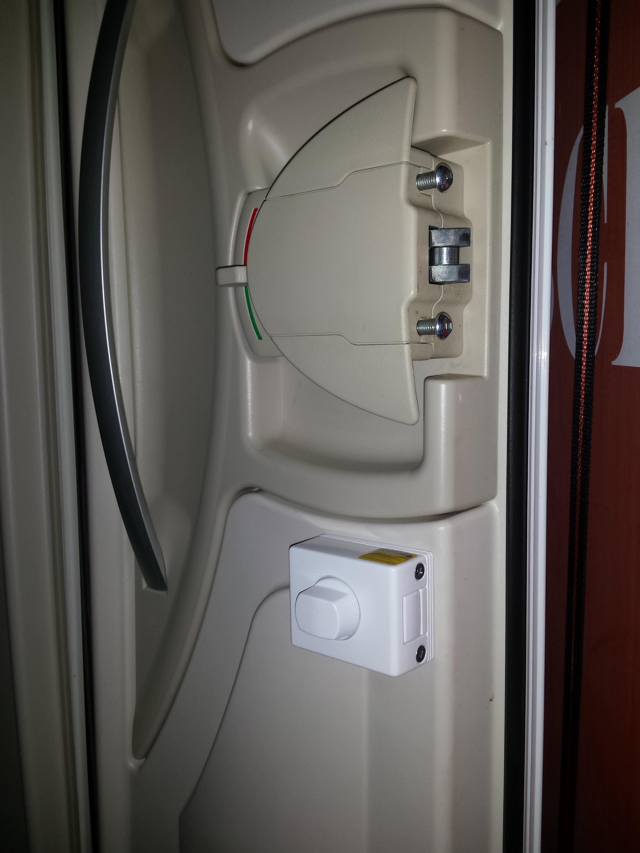

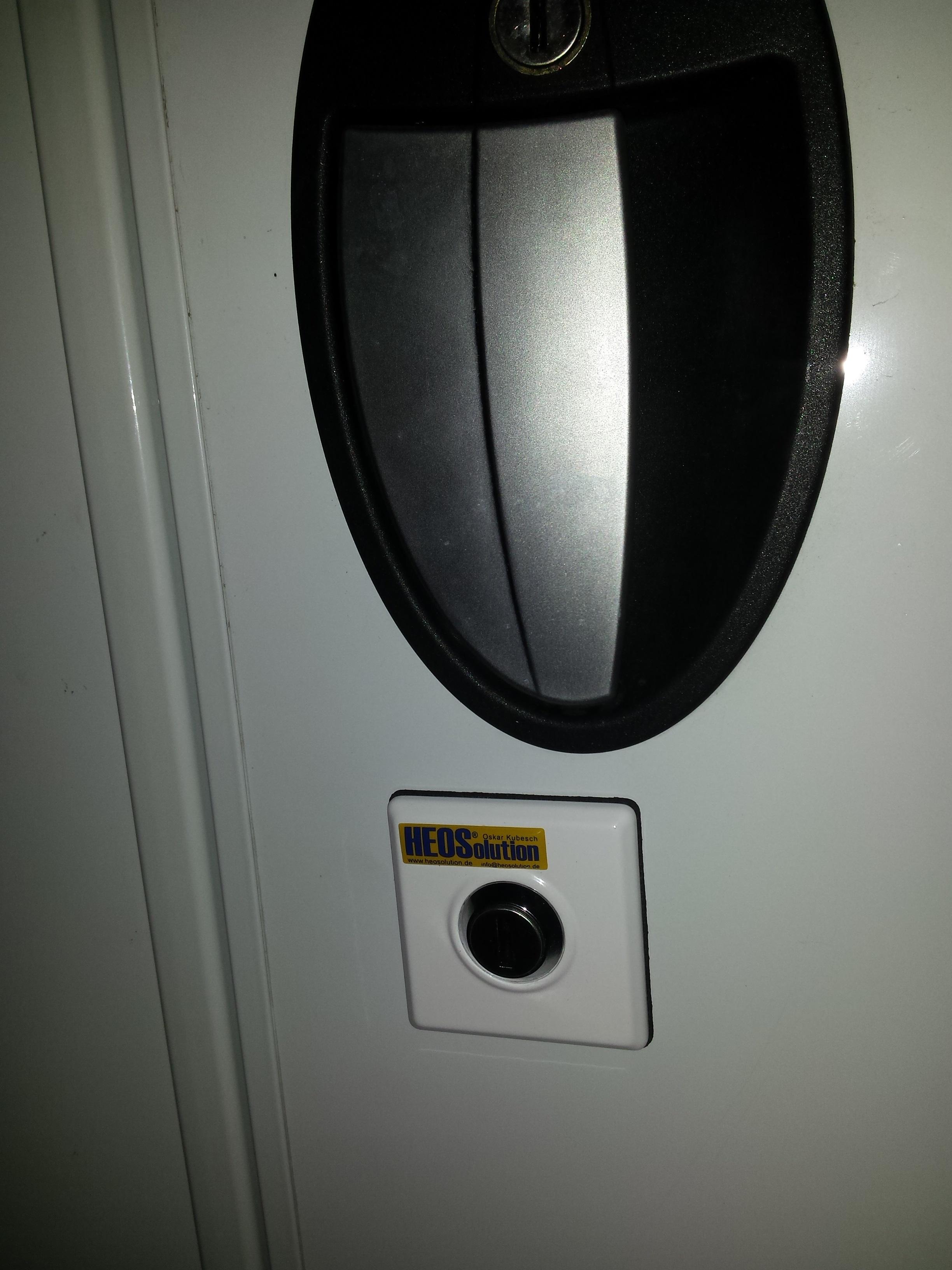

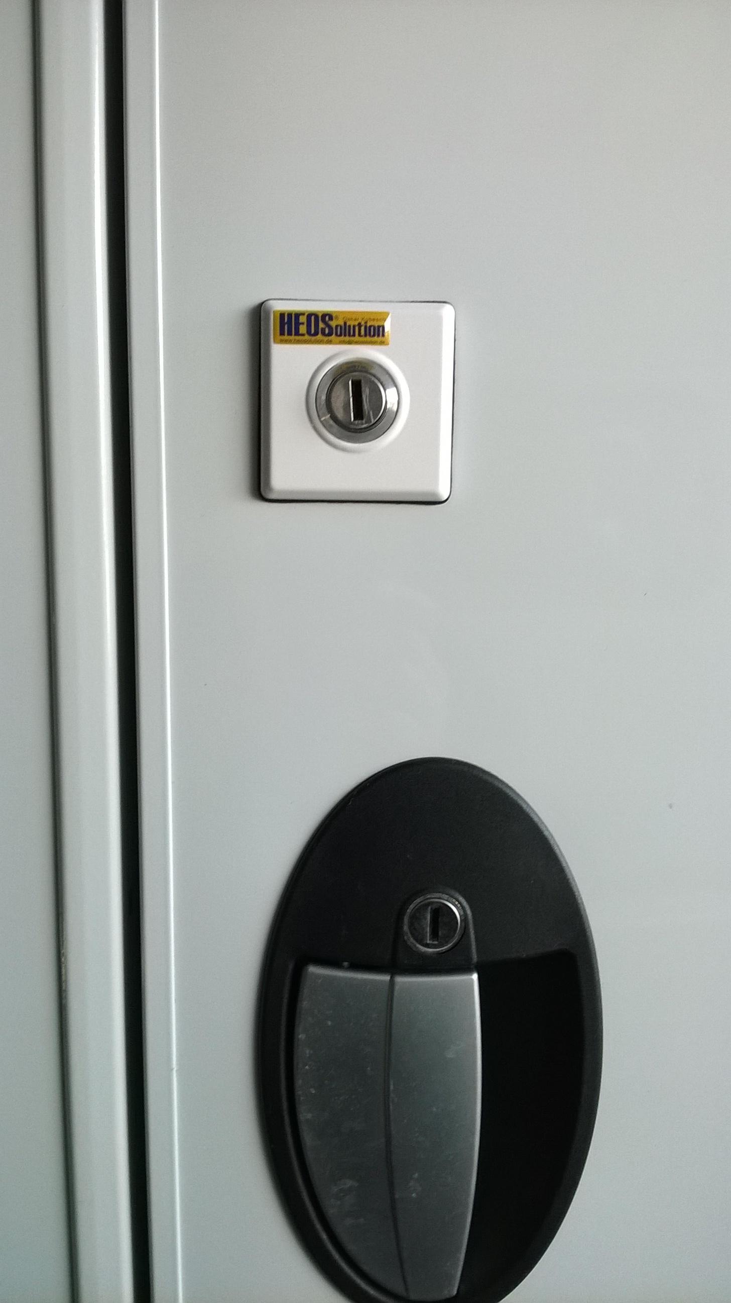

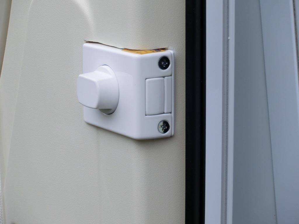

  • Hallo Robert,
    auch wir haben das Schloss ,allerdings einbauen lassen.War mir dann doch zu heikel mit der Innenverkleidung.
    Und eine Verpfuschte Türe :woohoo: wollte ich mir und meiner Conny nicht antun B)
    Allerdings ist es bei uns unter dem normalen.
    Hier ein Bild von aussen,werde morgen noch eins von innen machen und Dir zeigen.
    Gruss Franz

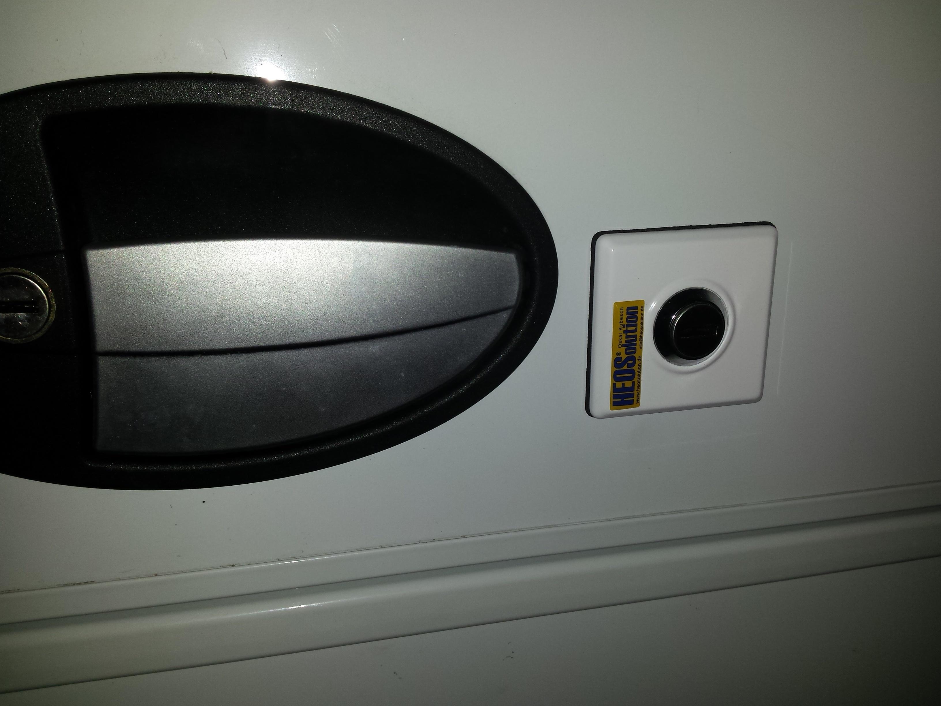

  • Ups das Bild steht ja auf der Seite, :(
    jetzt stimmts :)
    Gruss Franz

  • Hallo Franz,
    Danke für das Bild, aber aussen ist auch meine Türe Glatt, Problem liegt an der Innenseite da fehlt die entsprechend große glatte Fläche.
    War ja gut gemeint, aber ich habe vermutlich mein Problem nicht richtig erklärt.

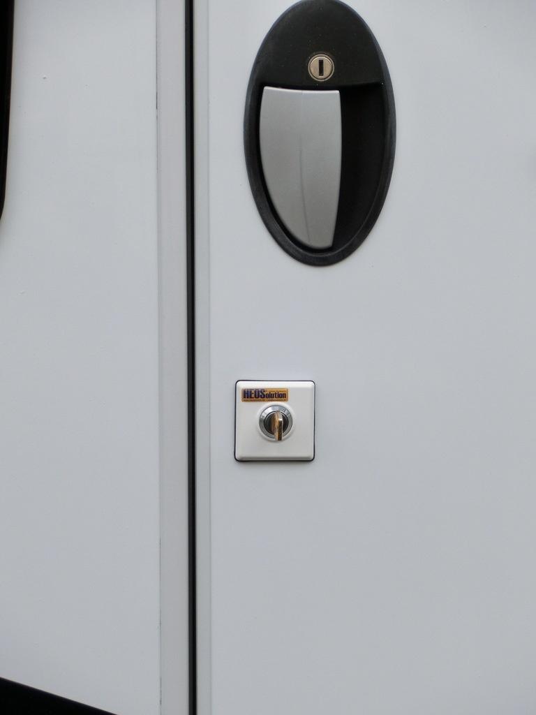

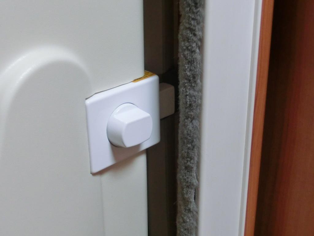

  • Danke Dieter,
    gutes Bild, ich dachte eigentlich das Schloß nicht einzulassen sondern auf die Verkleidung setzen.
    Hast Du es selbst gemacht, oder von einer Firma machen lassen. In der Einbauanleitung steht nichts vom ausschneiden, denke die wollen es auf die Verkleidung montieren.
    Gruß Robert
  • Hallo Robert,
    wenn du das Schloß auf die Verkleidung setzt, kannst du es auch weg lassen :( .
    Auf der Verkleidung besteht keine Möglichkeit der vernünftigen Befestigung.

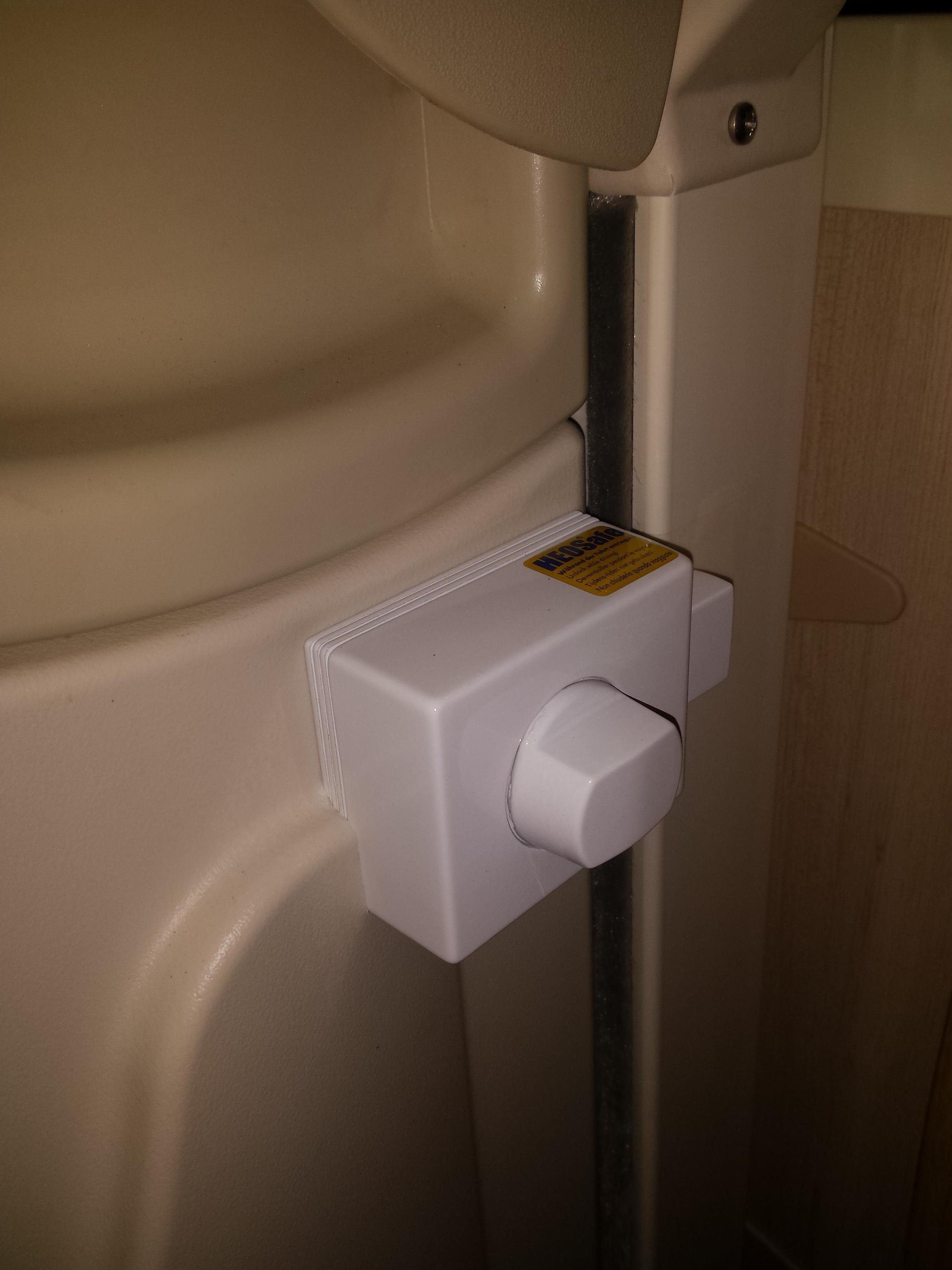

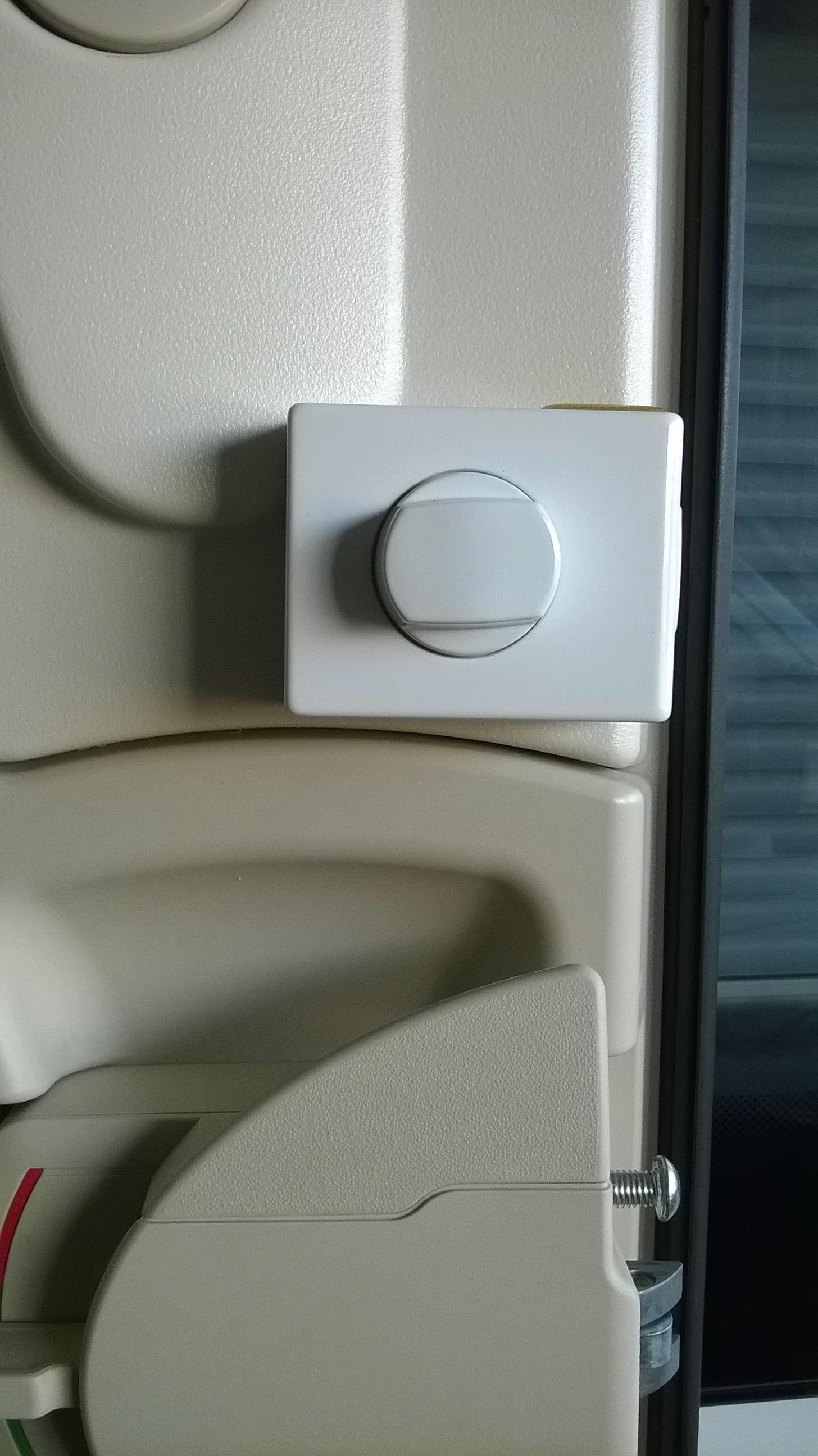

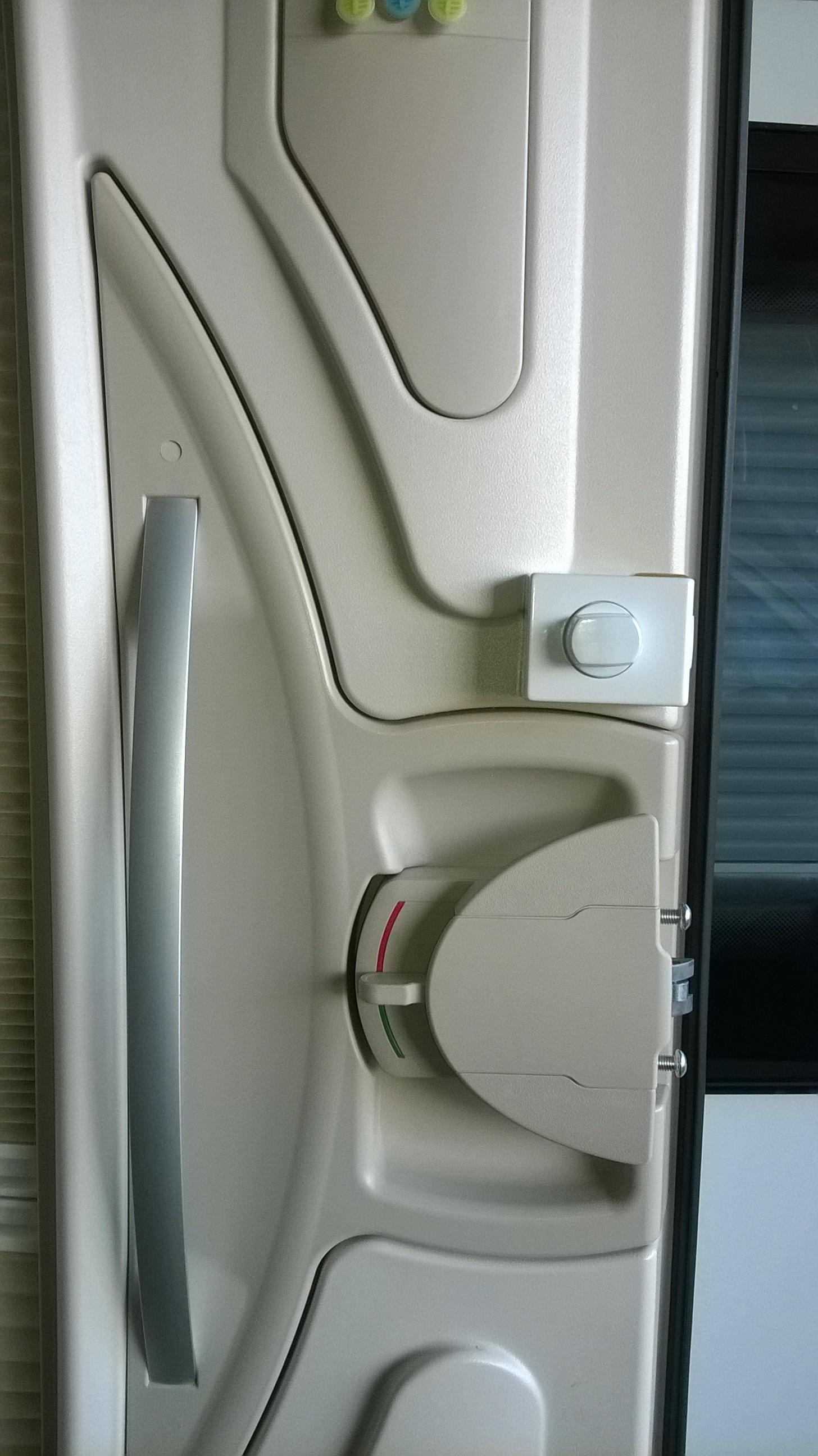

  • Hallo Robert,
    hier zum vergleich noch unsere Lösung.Eingebaut von Hobby Sulzemoos.
    Gruss Franz
  • Danke Franz,
    Hofstetter Sulzemoos kenne ich, da stammt mein Hobby her. Der hat einfach die Distanzscheiben an der Rundung angepasst. Dies Lösung werde ich nachbauen.

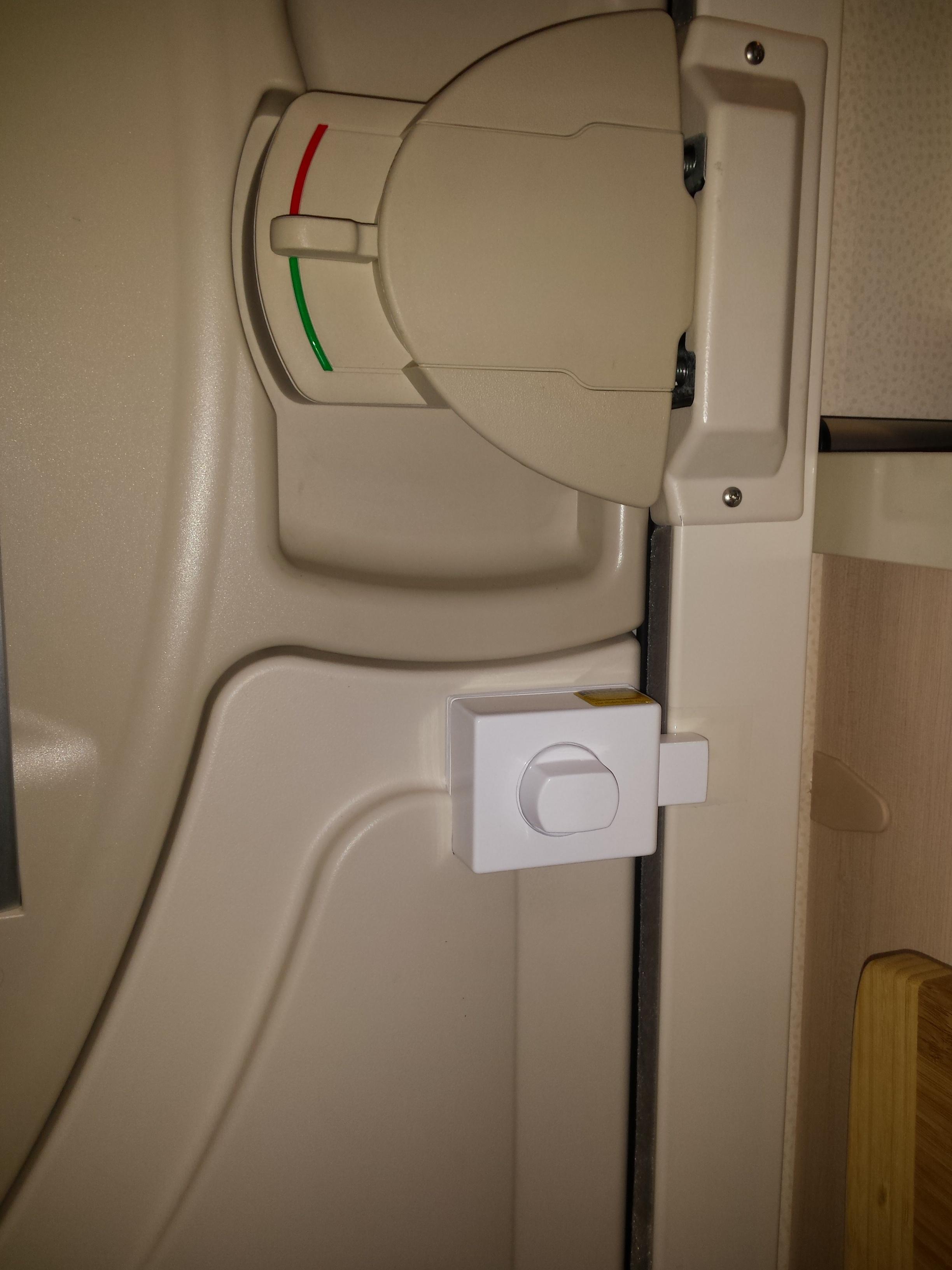

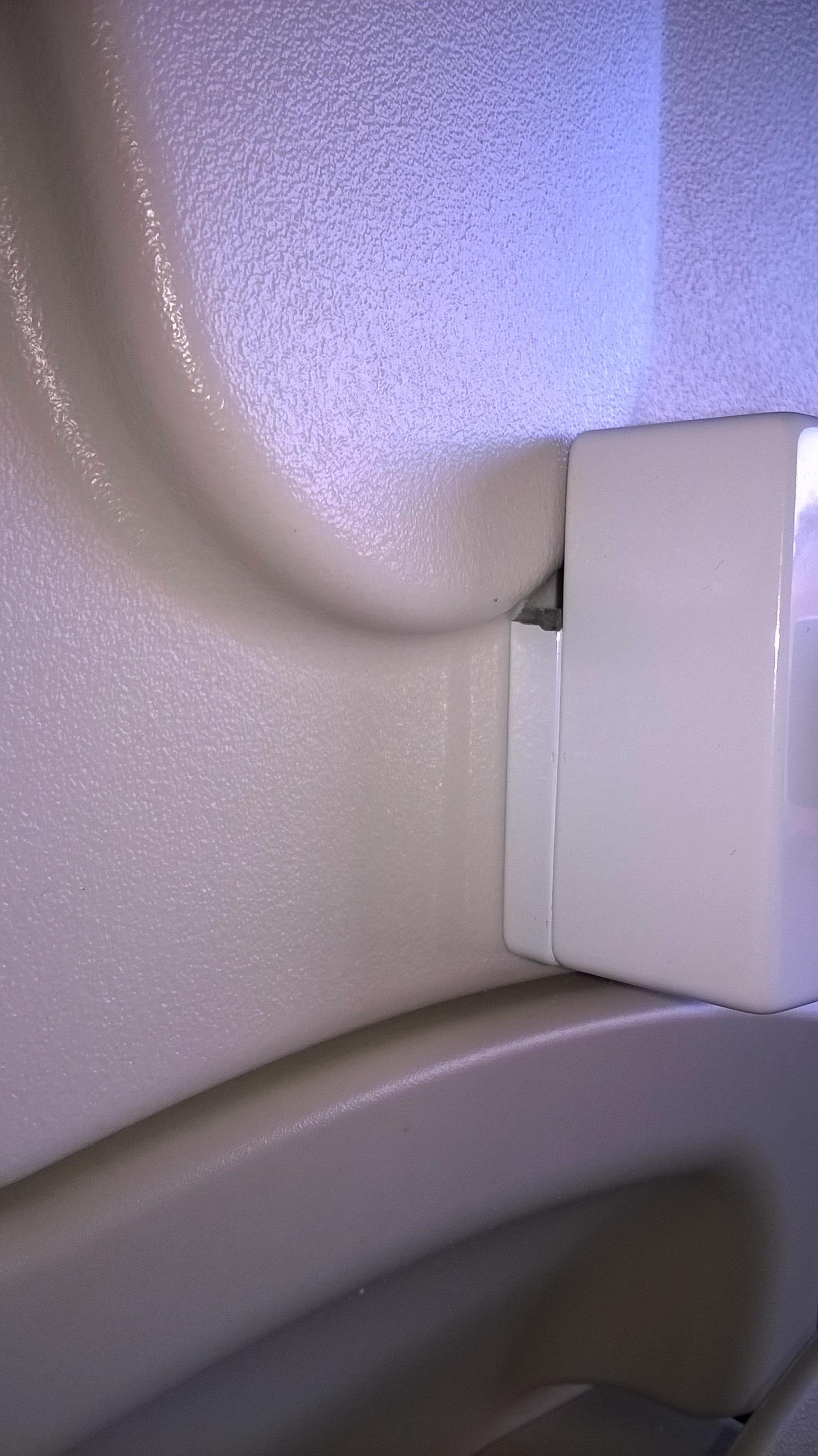

  • Hallo Roberto,
    habe die Rundung über die Distanzplatten angepasst wenn ich am Wochenende zum Winterlager fahre mache ich Fotos von meinem Einbau. Vielleicht hilft das.
    Ich habe es vermieden die Verkleidung auf zuschneiden um das Schloß einzulassen.
    Andreas
  • Hallo Andreas, gute Bilder Franz hat auch schon gute Bilder reingestellt. Bei beiden Bildern sehe ich dass die Unebenheit mit den Distanzscheiben ausgeglichen wurde. Denke ich traue mir mal selbst Hand anzulegen. Ob es vor der ersten Fahrt noch gelingt ist nicht sicher. Bei dem neuen Siesta muss ich einige Ablagemöglichkeiten in der Garage schaffen, die ist völlig leer.
