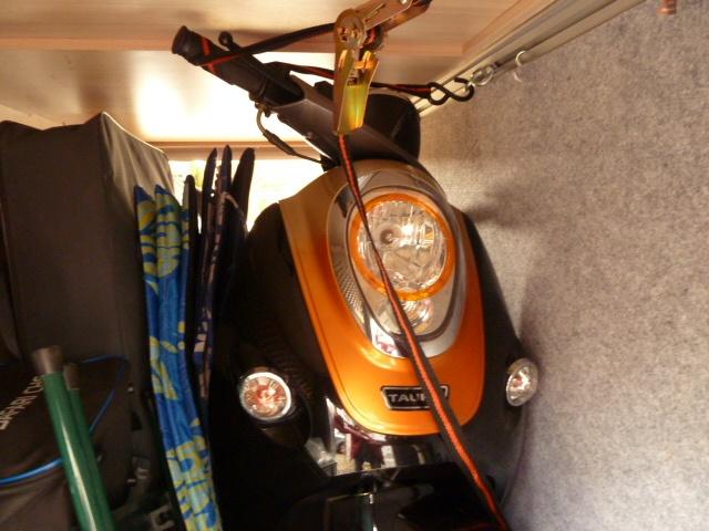

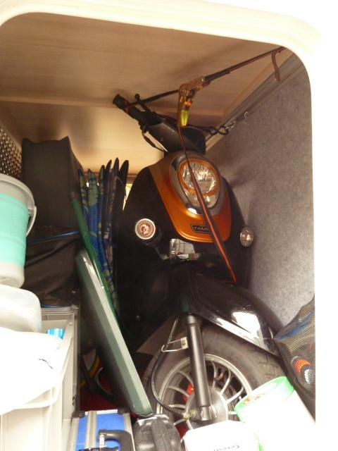

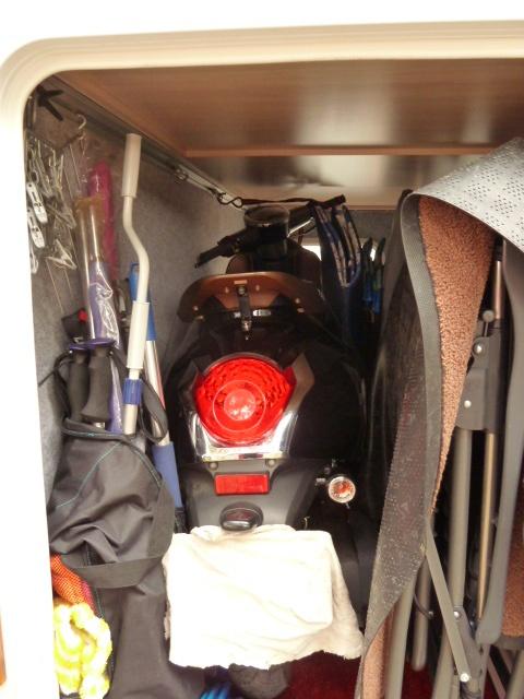

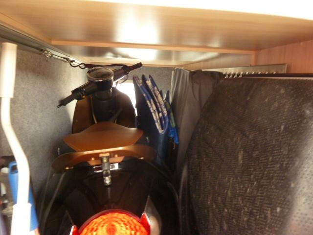

Hallo Peter,
die Spiegel muss man abschrauben (ist im nu passiert ),dann passt er gut in die Garage .Leider hab ich das mass der garage nicht genau im Kopf,aber es müssten so etwa 1080mm innen sein.Hab Ihn mit zugurten an der Heckwand stehend befestigt.Bin morgen im Winterquartier dann mache ich ein paar Fotos,und mess nochmal nach.
gruss FranzPS:Sind erst so an die 120 KM damit gefahren.Aber Conny hats Spass gemacht.
Nochwas wir sind beide nicht die grössten
B) -
Hallo Peter
hier noch die Bilder,hoffe es hilft Dir etwas bei Deiner Entscheidung.
PS: Die Innenhöhe der Garage ist 1100mm.Der Roller ist Ohne Spiegel ca.1060mm hoch.
Gruss Franz -
Hallo Franz,
großes Dankeschön! Das ist also machbar!
Ich werde mir den Tauris ansehen, wenn einer der Händler in unserer Gegend ihn vorrätig hat. Alternativ habe ich den Honda Wave im Auge, der etwas schwerer, aber gleich groß sein dürfte. Der ist aber schon wieder 600€ teurer.
