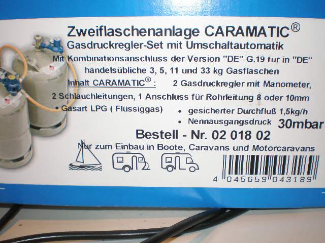

Moin Moin Georg
Hatte bei mir auch die Duomatic eingebaut. Habe sie dieses Jahr gegen die CARAMATIC von
GOK ausgetauscht. Sie ist eigentlich die gleiche Anlage jetzt nur in blau. Im Satz sind schon die
beiden Schläuche mit enthalten. Wenn man noch die Fernanzeige von der Duomatic hat kann
man sie auch bei der Caramatic verbauen und der EisEx paßt auch. Am günstigsten habe ich
sie bei Ebay gefunden.
