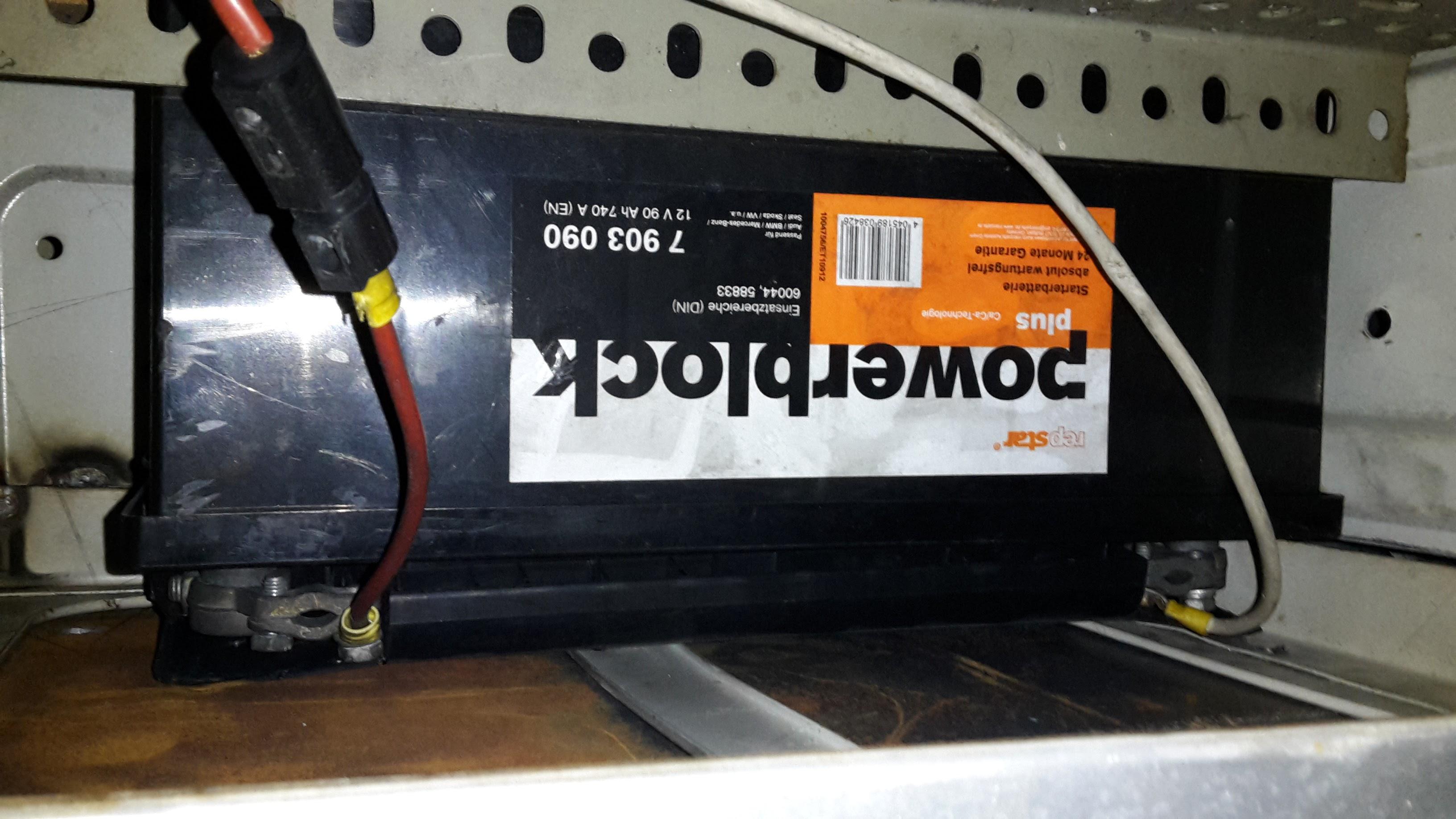

  • Damit ist es aber sicherlich nicht getan - irgendwas stimmt doch da nicht. Zumindest in die Batterie hätte ICH kein Vertrauen mehr - egal ob kalte oder warme Aussentemperaturen! ;)
    Vielleicht sollte die Batterie mal wirklich einige Tage an ein Ladegerät gehangen werden.
    Oder Du investierst mal einige Euros und läßt den Boschdienst die Elektrik checken, die Prüfen auch, ob die Starterbatterie noch genug Kapazität hat.
    Die finden auch einen ungewollten Stromfresser im Ruhezustand.
    Grundsätzlich ist es ein klares Zeichen, wenn immer in den Wintermonaten Motoren nicht anspringen, die bei normalen Aussentemperaturen ohne Probleme starten - da mag die Batterie augenscheinlich voll sein, aber die Kapazität genügt nicht und sie ist zu schlapp (im Sommer hätte sie sicherlich kein Problem) ;)
    Ich konnte die selben Efahrungen wie Du bei meiner Sphinx schon nach drei Jahren machen - mußte dann eine neue Batterie kaufen, die von Iveco werksverbaute war bekannt für diese Probleme.
    Schlüsselstellung 2 und alles leuchtete hell, aber beim Startversuch nur ein Klackern und Klacken zu hören und der Strom brach zusammen ...

  • Bei meiner Sphinx war die Starterbatterie nach 4 Monaten nachdem ich das WOMO beim Händler abgeholt hatte Leer und Kaputt. Das WOMO stand vorher ja über Monate beim Händler. Auch hatte ich einen Dauerverbraucher Radioantenne und Rückfahrkammera hatten auch im Stand immer Strom gezogen. Schalter eingebaut um alles Stromlis zu machen und alles OK
    Paul

    Ein Ladegerät mit Batteriewächter möchte ich mir auch noch kaufen und die Batterie mal komplett laden.
    Letztens habe ich das Womo zumindest am 240V Strom angeschlossen und beide Batterien mal ca. 6 Std. aufgeladen.
    Tibor
