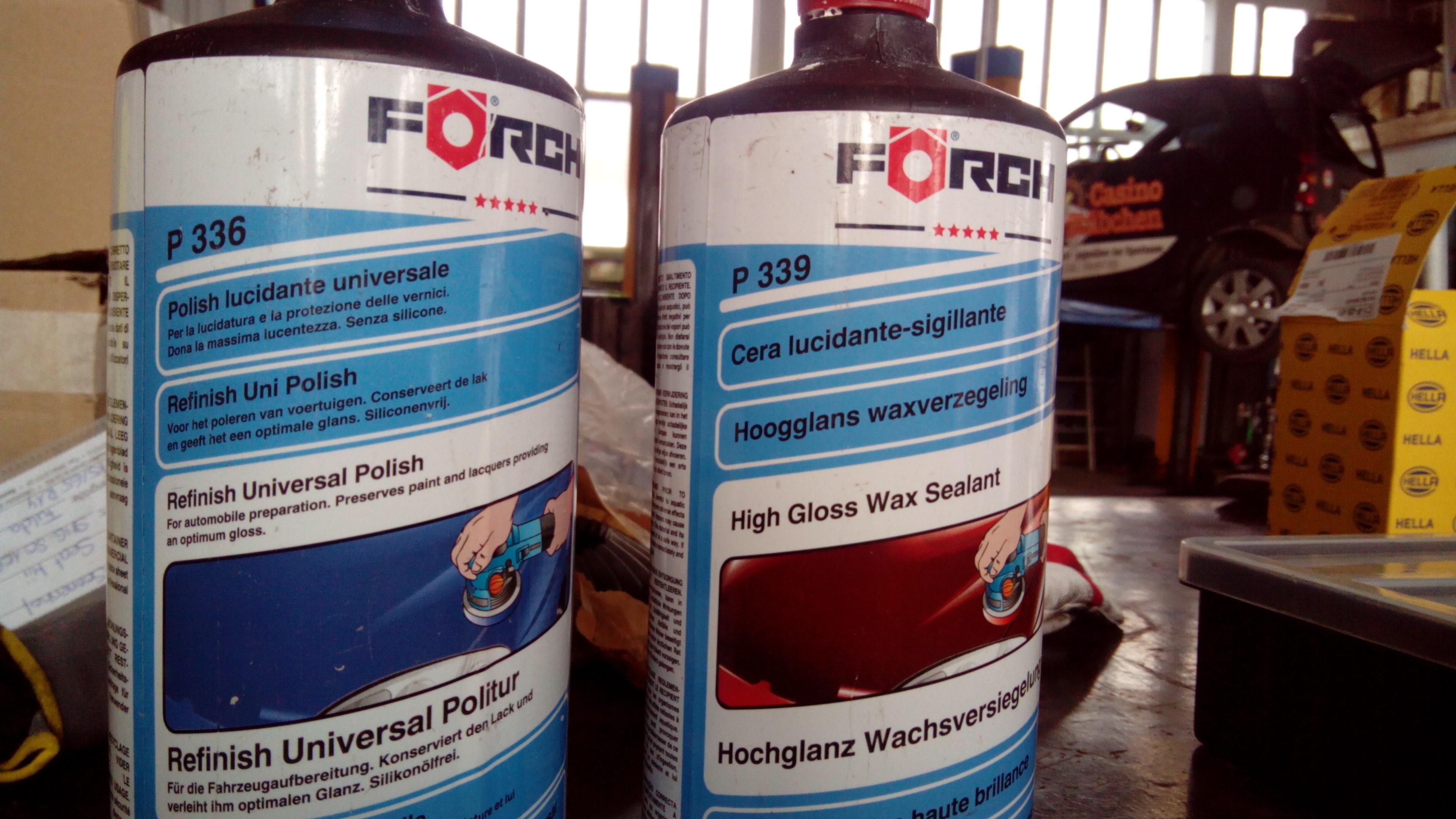

bei den beiden Polierprodukten ist bei mir kein Schaden am Kunststoff und Folien entstanden.
Es gibt viele Polierprodukte, daher will ich mich nicht auf das von mir verwendetes festlegen.
Jeder hat so seine Erfahrungen!
Ich bin damit sehr zufrieden!
Ich habe zur Information ein Bild beigefügt.
Es wird in einer Werkstatt verwendet die USA Oldtimer restaurieren.

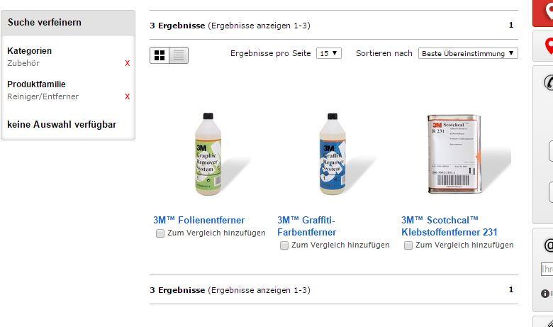

Von 3M gibt es für eigene Folien ein extra Lösemittel (5L), aber ich weiß nicht ob unsere Folie(Kleber) idnetisch
zu den 3M Vorgaben sind.
Ich war schon kurz davor mir eine Motorhaube in weiß zu kaufen (ebay).Jetzt bin ich dabei über einen Folienkleber evtl . die Folien überkleben zu lassen. Das checke ich gerade.
