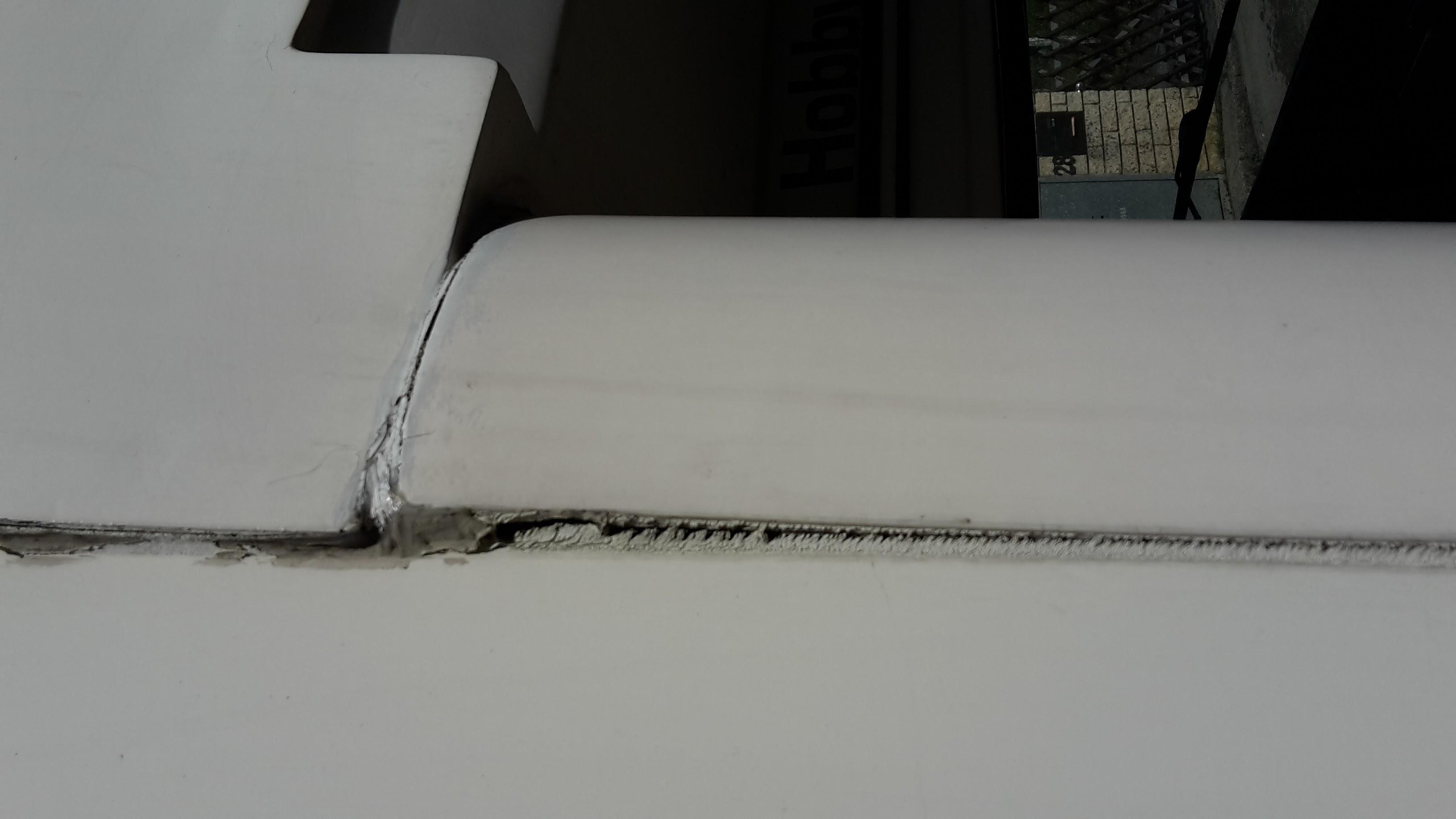

    wir haben ein in die Jahre gekommenes Womo gekauft und es hat auch außerhalb einige Baustellen.
    Kann man diese Außenabdichtungen irgendwie erneuern?
    Wenn ja mit welchem Mittel? Silikon oder ähnliches?

  • Sikaflex oder ähnliche Karosseriekleber/-dichtmassen,
    Je nachdem wo und wie die Teile befestigt sind.
    Vor dem Neuverfugen natürlich den alten Kleber entfernen und die Teile entsprechend säubern/vorbehandeln.
    und die Teile dann bis zum abbinden/aushärten fixieren
    Gruß, Tom

  • Hallo Tibor,
    erst einmal würde ich nur bei einem Wohnmobilhändler kaufen,denn Dichtmittel aus dem Bauhaus können dem Wohnmobil schaden.
    Beim Wohnmobilhändler kannst Du Dich beraten lassen. alle Hersteller wie zbs.Sika stellen Kleber aber auch Dichtmittel her,da mußt
    Du wieder unterscheiden,wo wird Kleber und wo und wann wird Dichtmittel verwendet.Die Fugen,die auf Deinen Abbildungen zu sehen sind
    werden mit Dichtmittel bearbeitet.Dichtmittel bleiben elastischer.Wichtig ist die gründliche Entfernung des alten Fugenmittel, ordentliches Reinigen.
    Bei den meiste Dichtmittel soll nach dem Reinigen, die Fuge mit einem Primer behandelt werden,damit haftet das Fugenmittel besser.

  • Huhu Tibor,
    wie Dieter schreibt, mußt Du kleben oder Dichten.
    Schau mal bei Sika rein, die haben sehr viele Mittel.Das Material sollte zum abdichten natürlich weich bleiben - also Flex -.
    Wichtig ist aber, das es UV-beständig ist.
    Silikon hat am Aussenbereich des WoMos, nichts verloren.
    Ein gut sortierter Campinghändler wird sicherlich beides, Kleber und Dichtmaterial vorrätig haben.
    Wichtig beim verarbeiten ist, den zu Dichtenden Untergrund sauber und fettfrei zu haben. Peinlich genau. Sonst hält das Mittelchen nicht.
    Man trägt gerne mehr auf, damit die Fuge großzügig abgedeckt wird.
    Altmaterial könnte man ggf. mit Glasschaber vorsichtig entfernen.
    Entfetten kann man mit Bremsenreiniger oder Mittelchen aus der Apotheke, wie Aceton.
    Damit die Fuge ordentlich wird, kann man den Bereich, der gefugt werden soll abkleben. Ggf. mit dem Finger (Gummihandschuh) abziehen (oder auch mit Fugenabzieher) und wenn alles verarbeitet ist, Klebeband vorsichtig entfernen, so lange das Material noch nicht fest ist.
    Vorsicht, ist eine Schweineklebrige Angelegenheit ;)
    Dann zwei mal im Jahr kontrollieren, ob das Material noch mit der Aussenhaut verklebt ist.
    So wie Deine Fugen jetzt aussehen, müsste bald Wasser durchlaufen (innen). Da sind schon ordentliche Krater drinne.
    Viel Spaß bei der Arbeit!

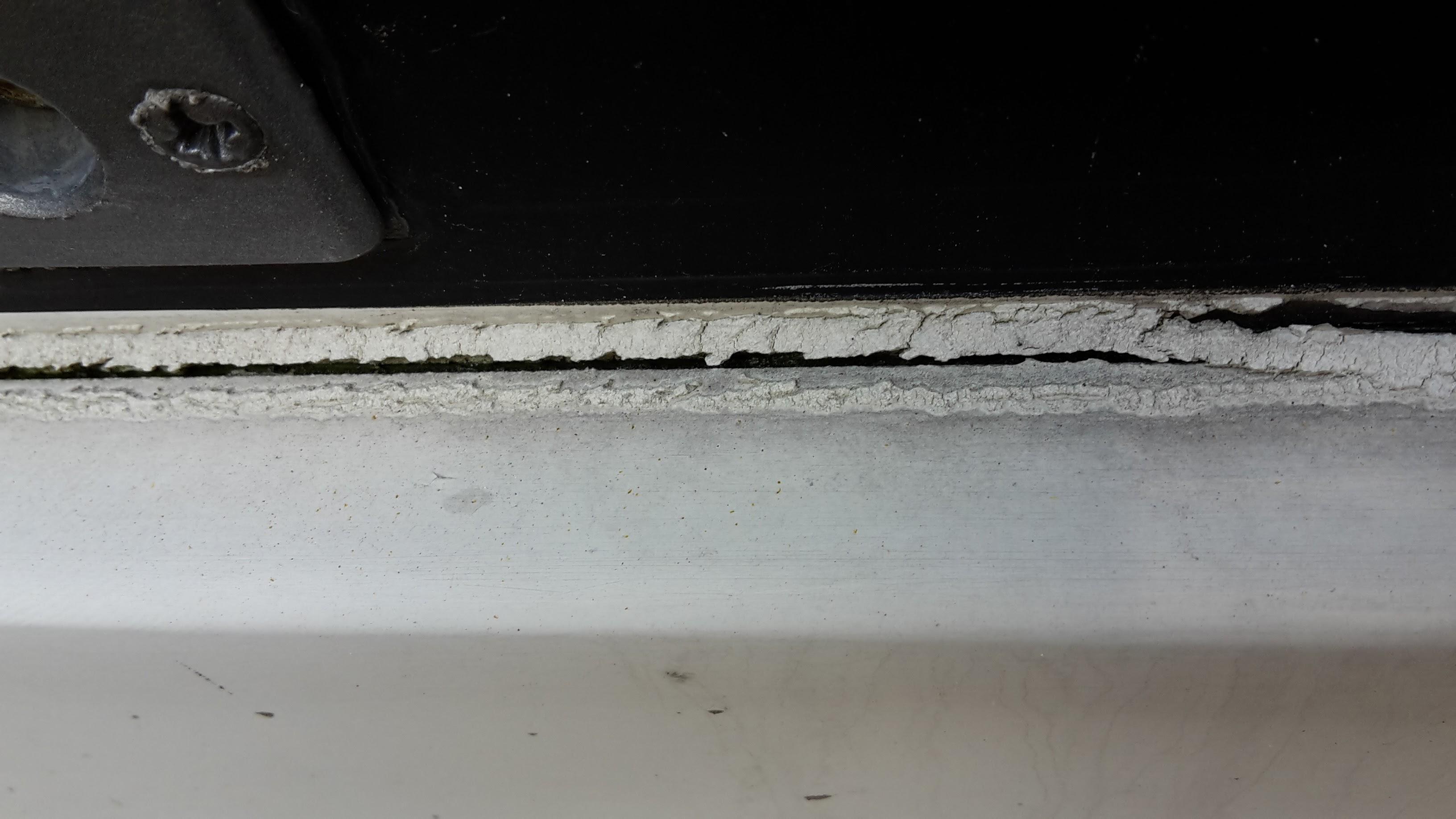

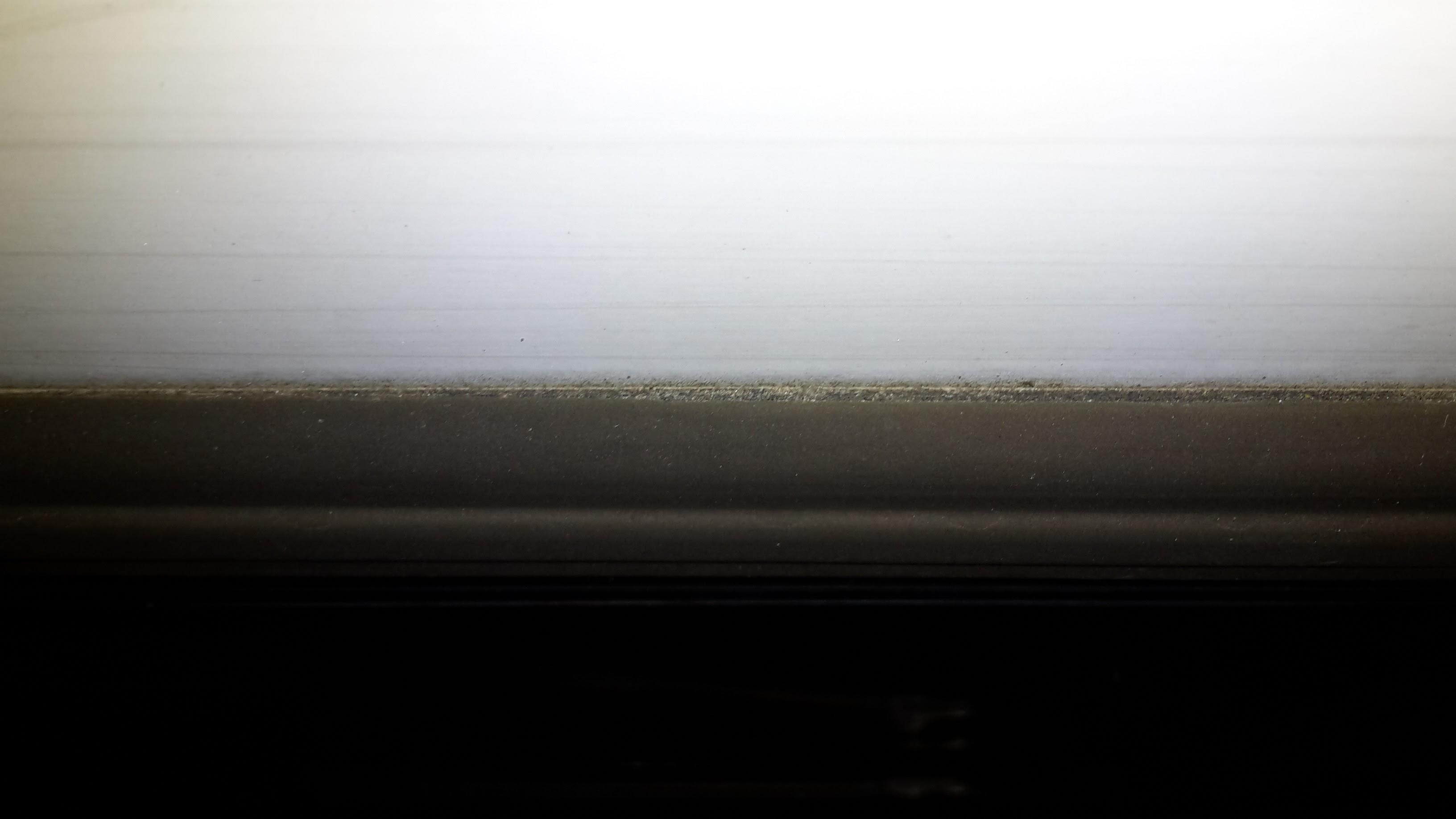

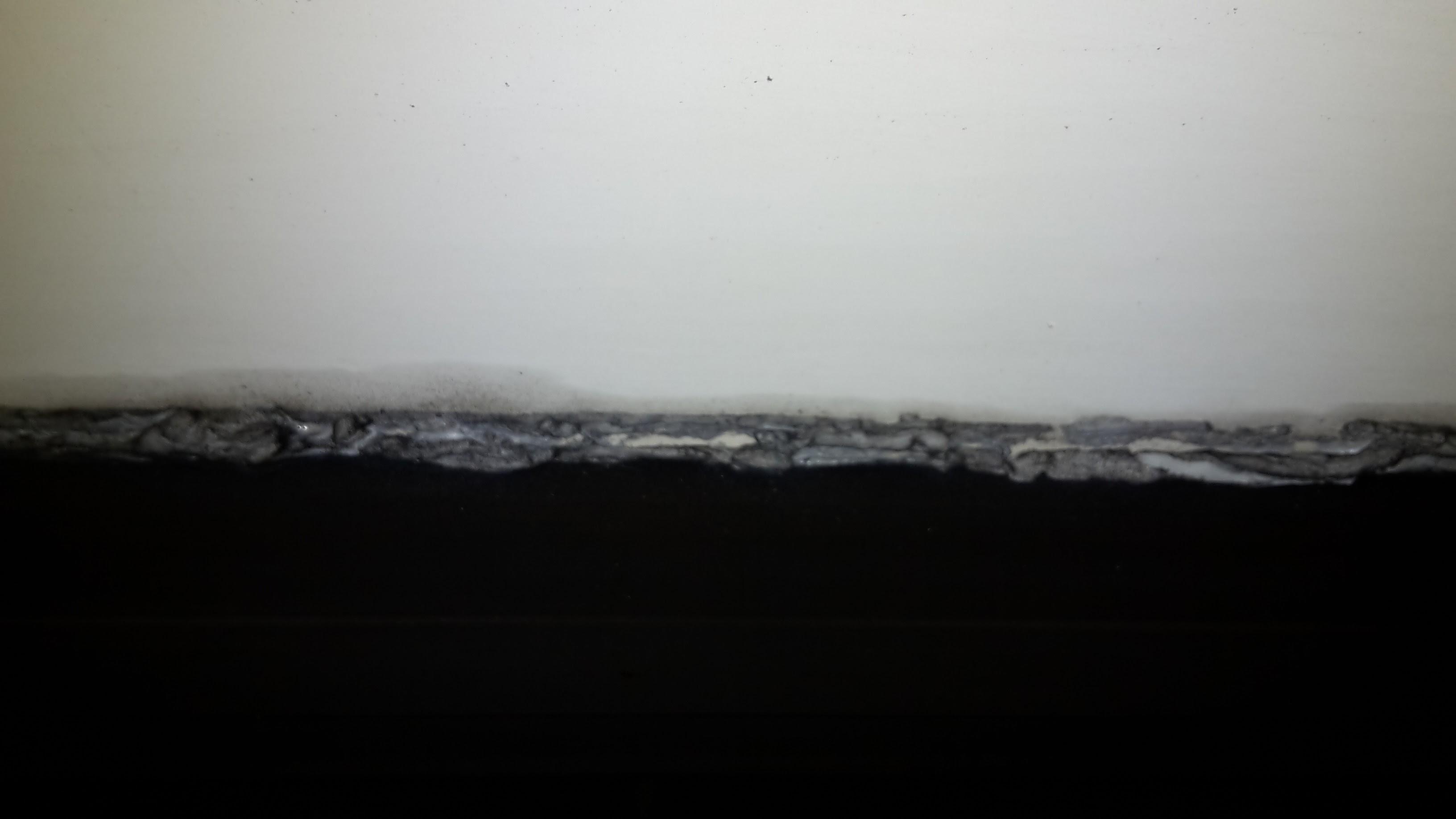

    ich habe jetzt nochmal zwei Fotos von Stellen der Fensterrahmen außen gemacht.
    Fenster Wohnraum rechts - Reste von Kleber? vorhanden
    Fenster Wohnraum links - Überhaupt kein Kleber zu sehen
    Also nur nochmal, ob ich es richtig verstanden habe. Die Fenster müsste ich ausbauen, alles säubern und mit Kleber (z.B. https://www.reimo.com/de/29410…er_sikaflex_221_fiatwei_/) mit ausreichend Überschuss wieder einsetzen. Hier würde ich zusätzlich KEINE Dichtmasse außen am Fensterrahmen entlang verwenden.
    Für die Fotos im ersten Beitrag mit den Rissen in den Fugen benötige ich Dichtmasse (z.B. https://www.reimo.com/de/38062…0_dichtmasse_weiss_310ml/). Das sind übrigens die Fugen, wo die einzelnen "Fahrzeugaußenhautteile" aufeinander treffen.
    Hier ist der Aufwand hoch, weil ich erst alles alte Material penibel entfernen muss. Dann alles säubern bestenfalls mit Bremsenreiniger oder ähnlichen. Dann die zu behandelnden Nähte fixieren und mit ordentlichen Überschuss und bestenfalls abgeklebt Dichtmasse auftragen. Die Fixierung bis zu Aushärtung belassen.
    Korrekt?
    Danke euch.
  • Hallo Tibor,
    du bist sehr eifrig mit Deinem Wohnmobil beschäftigt,da du ein absoluter Anfänger bist,kannst Du leider nicht alle
    Zustände an Deinem Wohnmobil einschätzen,leider können Vorschläge aus der Ferne dazu führen,das Du auch
    Arbeiten in Angriff nimmst ,die noch nicht notwendig sind.
    Fenster werden meist mit Dichtmittelüberschuß eingesetzt,das sieht nach ein paar Jahren so aus,wie auf dem
    ersten Bild,bedeutet aber nicht,das dieses Fenster undicht ist,So wie es auf dem zweiten Bild aussieht,ist dieses
    Fenster auch noch dicht.
    Ich klebe beim Einsetzen eines Fensters die die umgebende Fläche ab und entferne die stark ausquellende Dichtmasse
    das sieht sauberer aus,auch ist sind Undichtigkeiten später besser fest zustellen.
    Dieter

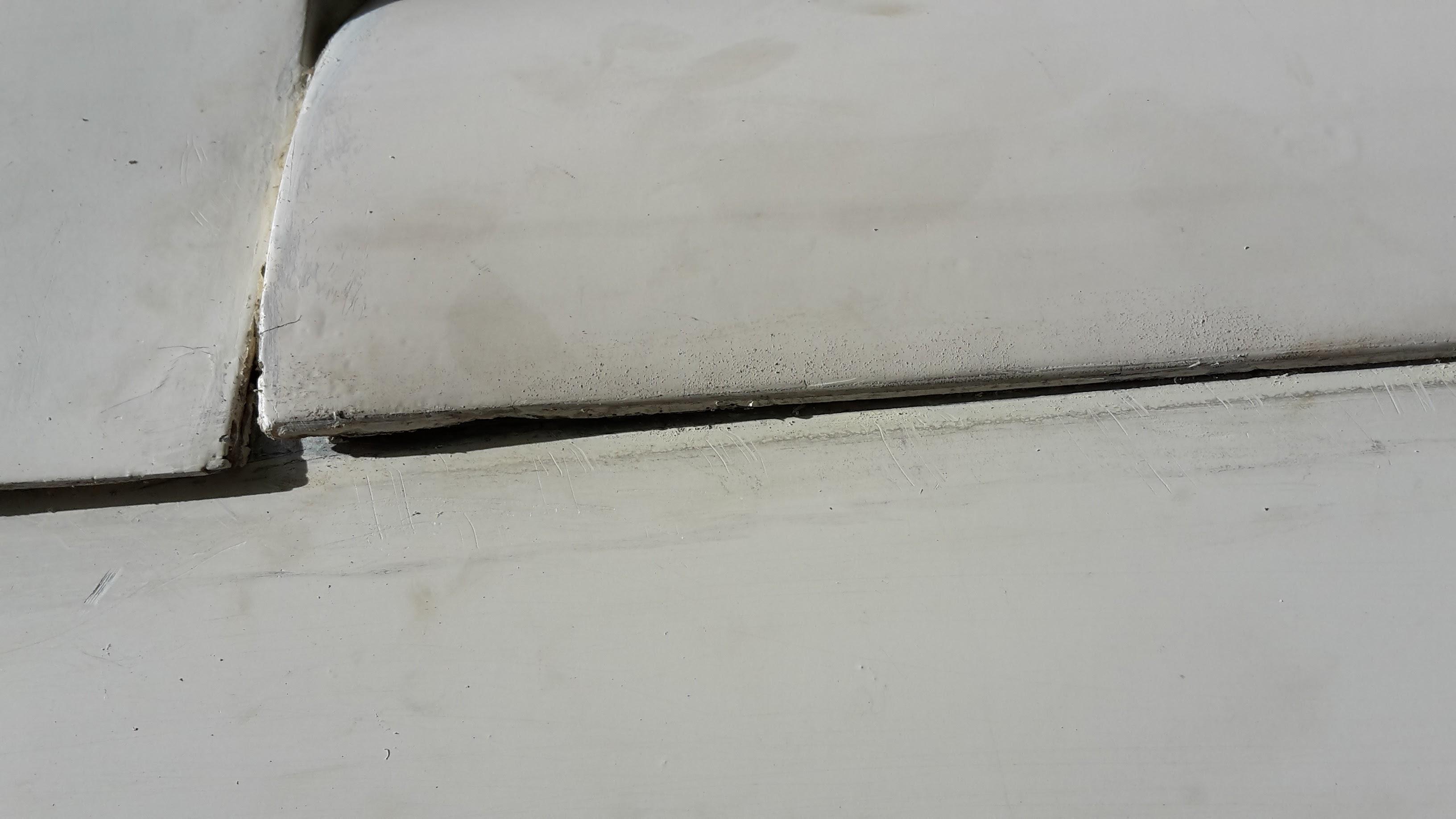

  • Kurze Frage, um meine Nähte an der Außenhaut (siehe Fotos erster Post) des Womo neu abzudichten muss ich dieses Dichtmittel verwenden oder?
    http://www.pieper-shop.de/1025…htgrau.html?from=exorbyte
    Vorab die alte Masse penibel genau mit einem Glasschaber entfernen. Dann mit Bremsenreiniger oder Aceton reinigen. Abkleben und los?
    Nein, Dekaseal verwendest Du für Fenster oder Dachhauben. Für die Nähte im Bild würde ich Sikaflex 221 verwenden.
