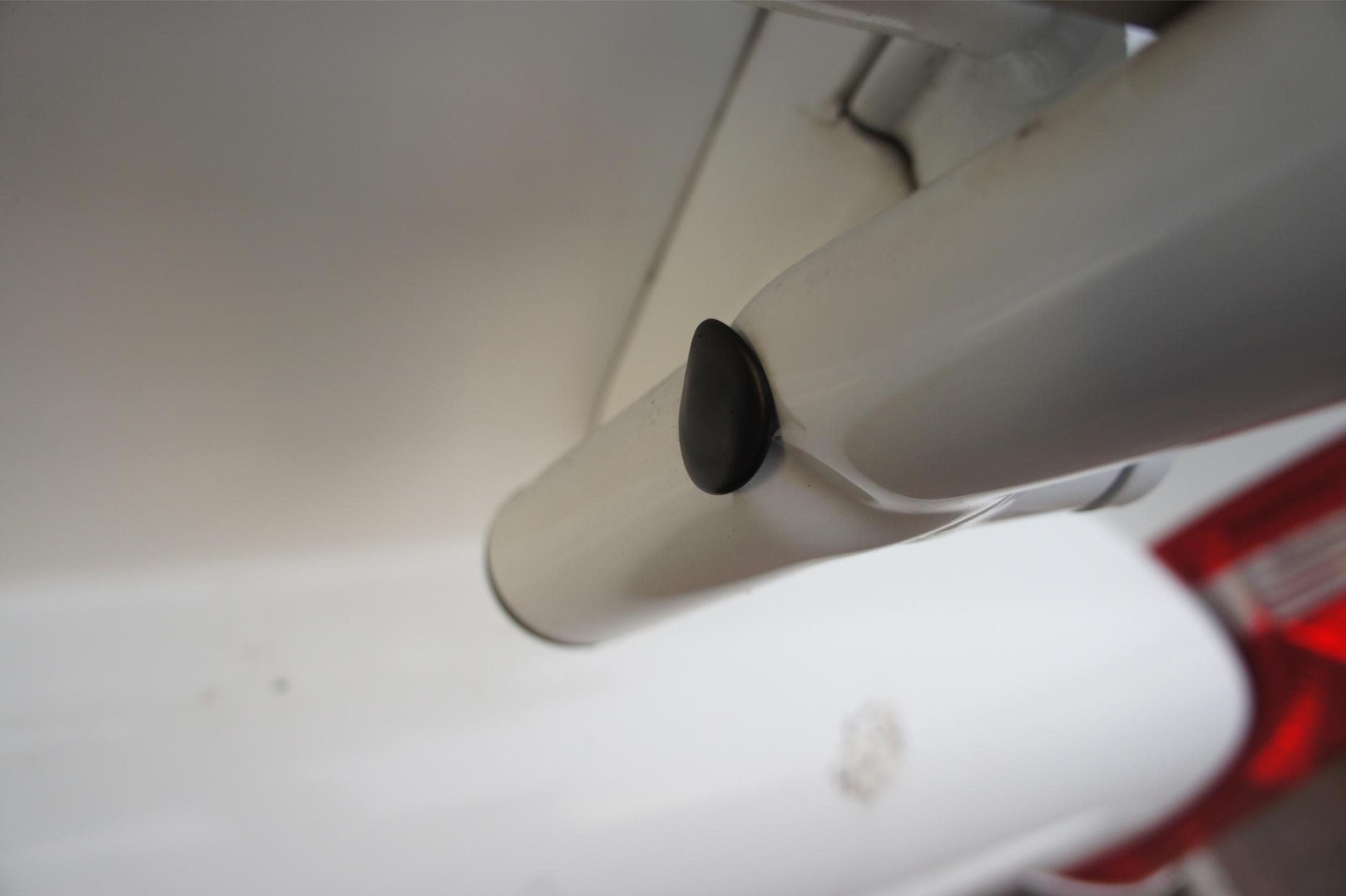

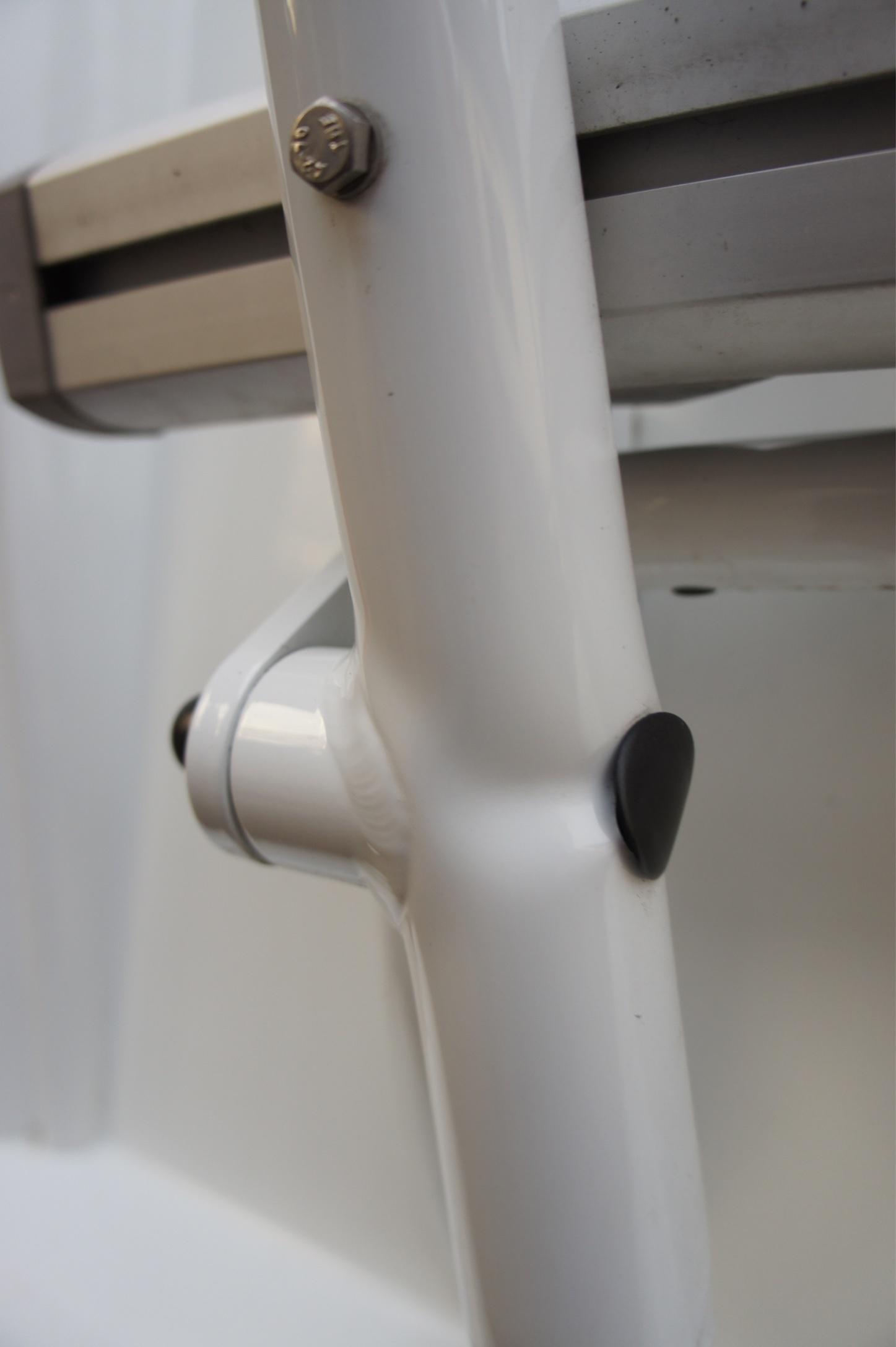

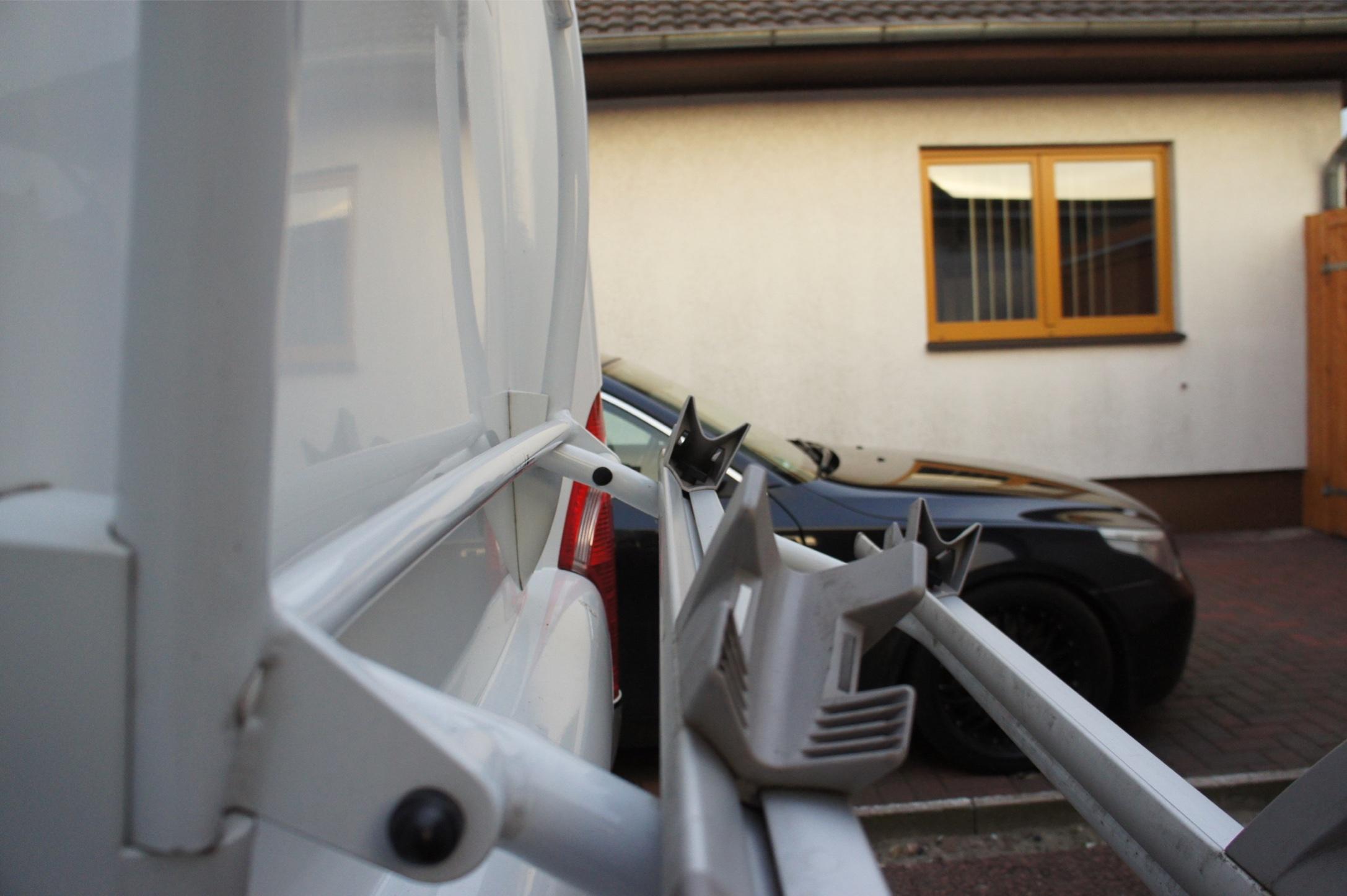

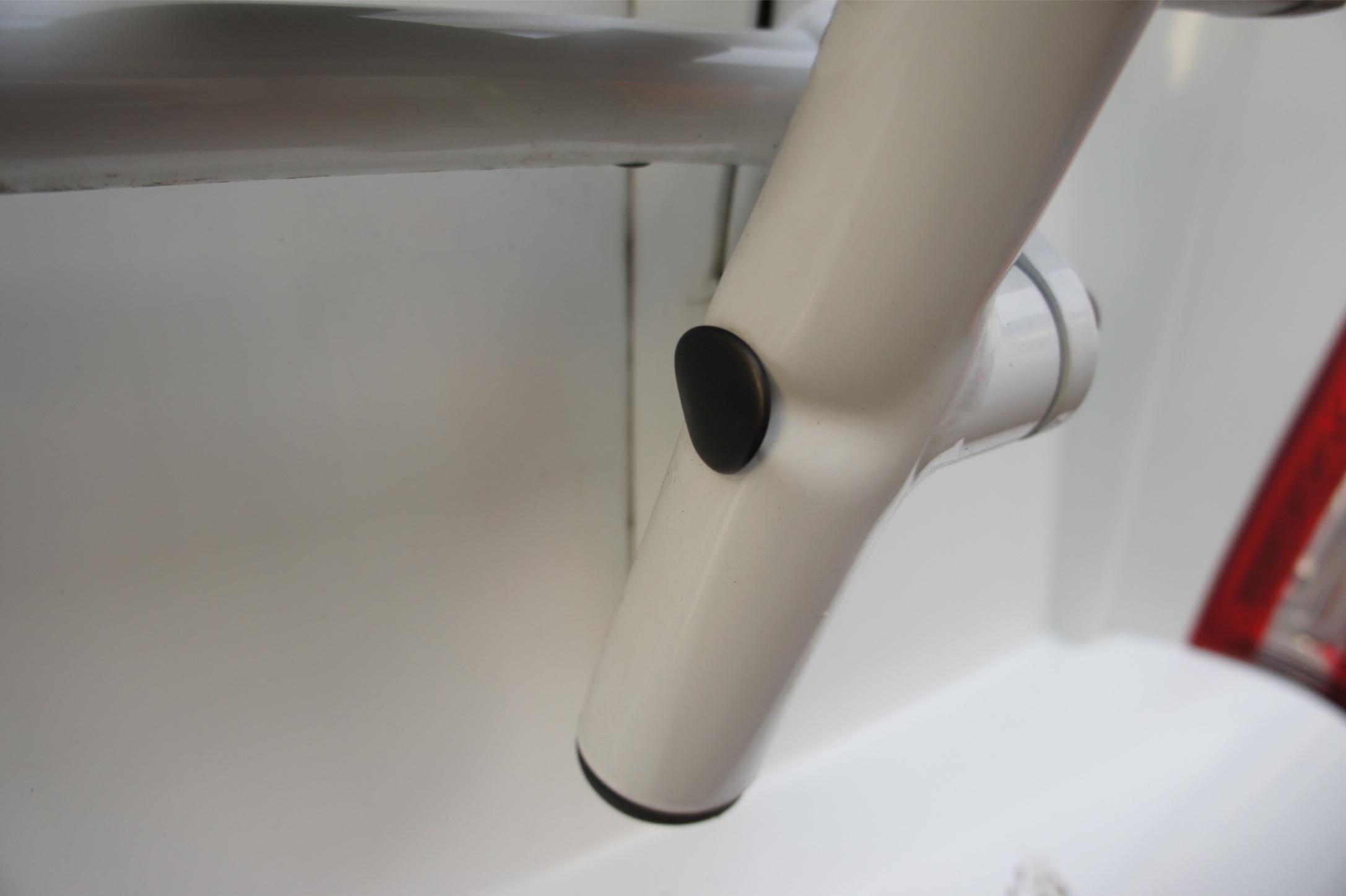

    ich bin Gerd und habe kürzlich ein Wohnmobil der Marke Hobby T 500 erworben.
    Habe jetzt festgestellt das es am Fahrradträger Schäden sind. Das Gestänge ist ziemlich verbogen und die Räder können nicht mehr sicher befestigt werden.
    Gibt es hier Ersatz, oder ist auch eine Reparatur Sinnvoll bzw. möglich?
    Danke für Hilfe !
    Gerd

  • Hallo Gerd,
    solch einen Schaden kann man definitiv nicht reparieren. Auch nicht mit dem Einschub eines weiteren Rohres.
    Die bei der Kaltverformung entstandenen Schäden kannst Du ja nur oberflächlich erkennen. Was Du nicht sehen kannst, sind die Risse in der inneren Struktur, eventuell sogar am Hauptträger.
    Aluminium ist ein NE Metall und hat die Beschaffenheit, dass es, wenn es einmal in Form gebracht wurde, bei erneutem Biegen Risse im Material gibt. Wenn Du den Lack abmachst, wirst Du auf der Oberfläche überall Risse finden, welche sich teilweise unter der Oberfläche weiterziehen. Die Kräfte auf der Struktur müssen sehr hoch gewesen sein, denn es sind ja sogar Knicke entstanden. Beim Zurückbiegen wird das Material reißen...
    Ganz offen gesprochen: der Träger ist irreparabel... Sorry

  • Hallo Gerd!
    Das Dingen ist so Schroftt !!!!
    Ich kann auf den Bildern nicht alle Schäden erkennen...!
    Ich weiß nicht wie Deine handwerklich Fähigkeiten oder andere örtliche Möglichkeiten sind.
    Und was eine Reparatur kosten darf.
    Wenn ich richtig sehe handelt es sich (ohne die Schienen und die Steige-/Halterohr) um ein U-gebogenen Rohr an welches Rohrstutzen geschweißt und alles an
    die 2 Steigerohre/Halterohre geschraubt ist.
    Für eine Rohrbiegerei dürfte es kein Problem sein, diese U-Rohr-Komposition zum Beispiel aus dickwandigerem V4A-Rohr anbaufertig zu bauen.
    Aber das alles wiegt !!!!
    Alurohr kannst Du, wie schon vor beschrieben, wenn überhaupt, nicht stabil zurückformen.
    Eine (schlechte) Möglichkeit wäre ggfs.,nach dem Rückformversuch in die kurzen U-Schenkel jeweils ein langes strammsitzendes. maßenges Stahl-/VA-Rohr zusätzlich einschieben/einschlagen, im Außenrohr sichern und alles neu verbohren.

  • Sehe erst nach extremer Vergrösserung, daß die Alu-Rohre auch längenverbogen sind!
    Um so schwieriger.
