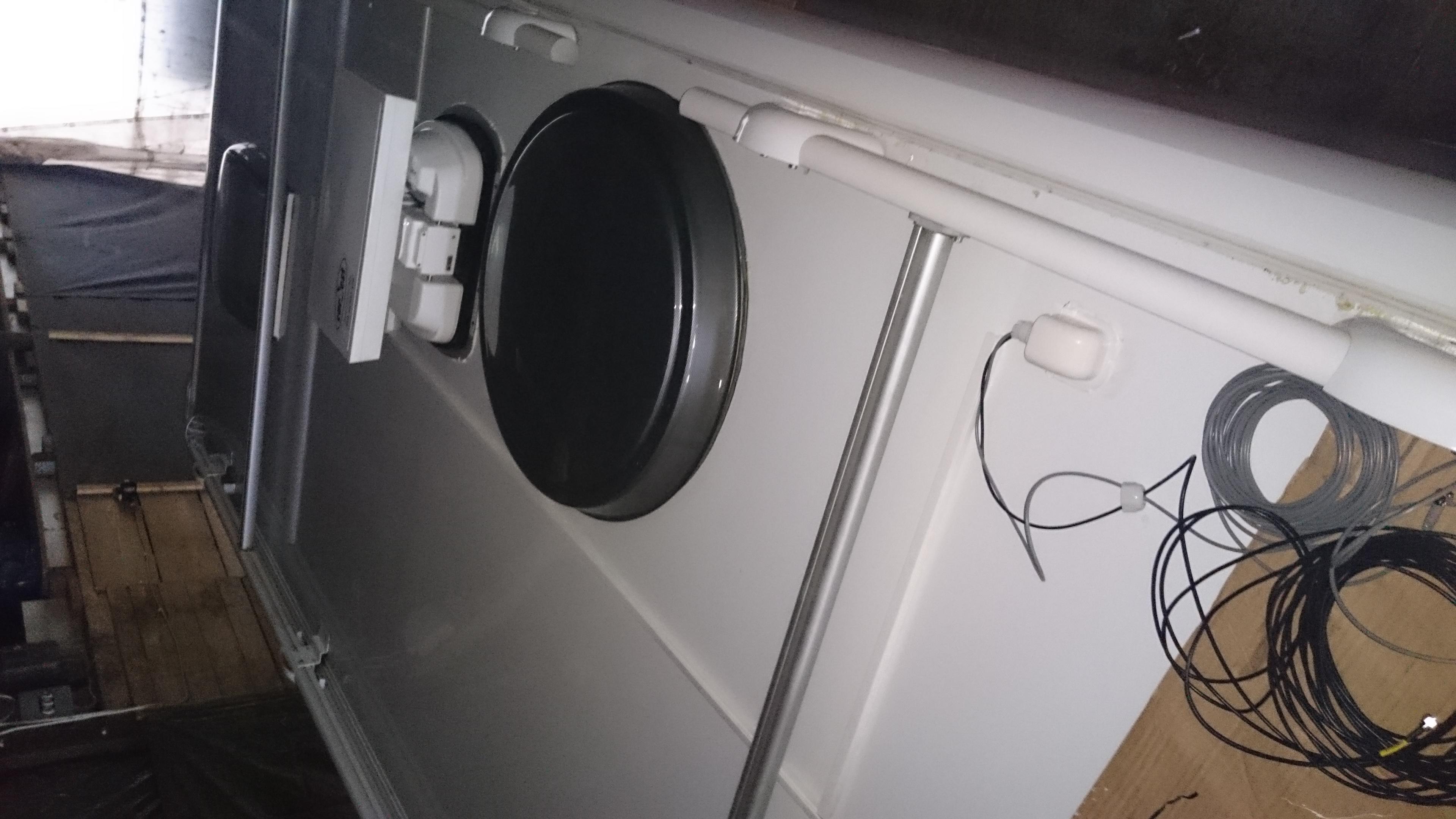

  • Guten morgen liebe Gemeinde . Zu diese Thema hätte ich jetzt auch nochmal ne frage.
    Nach langer Überlegung haben wir uns jetzt auch eine auto.Sat gekauft . Das passende Klebeset ist auch bestellt .
    Sorgen macht mir aber jetzt das Lochbohren :S
    Das Loch soll im Hängeschrank wo bereits das vorinstalierte Kabel hängt gebohrt werden. Meine Idee war es jetzt mit einen größeren Nagel von innen
    nach oben zu schlagen um am Dach eine Spitzbeule zu erzeugen um somit die richtige stelle zu treffen.
    Problematisch ist aber der Regalboden im Schrank . Kann man denn einfach rausnehmen in dem ich die beiden verschraubungen
    am boden löse ??
    Bin für Ideen offen ;)

  • Hallo Andreas,
    ich wuerde mit einem kleinen Bohrer von unten eine Bohrung setzen.
    Ggf. mit einem Winkelgetriebe. Damit hast du die Sicherheit. zentrisch zu bohren.
    Es muss modellabhängig?? sehr genau gearbeitet werden, da oben evtl. die Reling stört.
    In dem Oberschrank sollte oben zum Dach hin eine Aussparung sein, wo das Kabel duchgefuehrt werden kann
    Die eigentliche Bohrung von oben, tunlichst mit einem Schälbohrer. Alu reisst ggf. mit normalen Bohrern.

  • Danke für deinen Rat .
    Leider ist dort nix zu sehen wo das Kabel durchgeführt wird . Markierung oder sonstiges ist dort auch nicht zu finden , leider :unsure:
    Das Loch wollte ich wegen der Reling ect. auch weiter vorne hin zur Klappe bohren damit eben nix im Wege ist auf den Weg nach oben ;)

  • :blink: bitte keine Nägel!! Das Arme womo!
    Ich würde wie folgt vorgehen, falls du nicht bereits schon genagelt hast!
    Dach mit tesakrepp bekleben, MESSEN wo das Loch sein soll, von unten messen und schauen ob das sein kann, dann erst mal ein kleines Loch, wenns passt mit einem stufenbohrer munschdurchmesser ins Ali bohren, oder mit Denker vorsichtig das vorgebohrte vergrößern.
    Viel nerven und ruhe!!
    Primmern nicht vergessen!!
    Grüße sebi
    Grüße Sebi
  • Kann euch beruhigen , es ist noch kein Nagel an die Womodecke geschlagen worden :whistle:
    Kann mir eine Winkelbohrmaschine von meinen Nachbarn leihen und somit bequem von innen aus ein kleines Loch ins Dach bohren .
    Einen Schälbohrer habe ich auch .Werde auch nicht
    zu nah an die Aussenseite gehen da ich mir einen weg für die Kabel ausgesucht habe der mehr zur Schrankklappe geht .
    sebi: Habe mir ein komplett klebeset bestellt wo alles bei ist inkl. Primer ;)
    Werde von meiner Arbeit berichten und was so alles schiefgelaufen ist :blink:

  • Ich bitte dich Andreas, nur erfolge ;) da geht nichts schief :whistle: das wird schon klappen, man muss sich für so was nur Zeitnehmern!
    Grüße Sebi
    Grüße Sebi
  • Habe fertig.
    Hat alles gut geklappt. Nach 2 1/2 Std war die sat-schussel, Kabelführung ect aufn Dach.
    Leider war das sikaflex nicht schwarz wie bestellt sondern weiss aber zum aufhören zu spät :blush:
