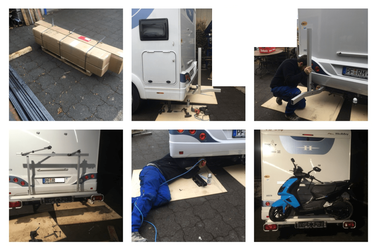

    man kann Sonntags auf der Couch fleeezen, ODER aber endlich,endlich, seinen Roller Huckepack drannbauen.
    Mal ein kleines Resumeé nach der Aktion, man sollte sich SEHR gut überlegen ob man das selber macht, so ohne Hebebühne und Grube ist es doch beengt unter dem WoMo.
    Der Träger ist von der Firma Weih-Tec , nach langer suche hat der mir am besten zugesagt.
    Ja, Ja Ulf und co .... ich hätte den selber bauen können, warscheinlich schöner, aber die TÜV Stellen im Großraum haben mir alle im Vorfeld schon eine Sonderabnahme für Eigenbau deutlich abgelehnt.
    Leider fehlt am Roller selber noch nen Gepäckträger, der ist so modern, das man hinten nicht an den Rahmen kommt zum verzurren ... Wenn das dann soweit ist kommt der Schockmoment wenn ich auf die Waage rolle ?? mal sehen, es soll ja spannend bleiben.
    Grüße Sebi
    Grüße Sebi
  • Hallo Sebi,
    ich hab doch gar nix gesagt :unsure: :unsure: Aber als kleinen Tip fürs nächste mal, fahr den doch auf deine Keile und schon hast du mehr Platz drunder B) B) . Noch eine Frage. Ist die Bühne abnehmbar?
  • OHHHHH MANNNNN!!!!!! :blink: :S :woohoo: :blink: das ich da nicht draufgekommen bin ... aber jetzt wo du es sagst! tja, das kommt davon wenn man sonntags bei regen arbeitet.
    die Bühne ist abnehmbar, wiegt nicht ganz 20kg nutzlast 170kg. .... Roller 100kg .... laut meiner trockenberechnungen müsste das mit der achslast vereinbar sein, sonst müssen wir halt vor ort das bier besorgen.

    nach dem DER Rollerträger nun im Einsatz ist, und die Tour nach Italien und zurück überlebt hat bin ich ganz guter dinge.
    Nach dem ich den Gepäckträger für den Roller endlich geliefert bekam konnte ich dann mal den Roller Vernünftig sichern und richtung Waage rollen.
    Meine große Sorge mit der Hinterachslast :S war natürlich begründet, aber dann kein Problem.
    Wiegezustand war: Diesel voll (90L), Gepäck voll mit allem gekrämpel, Bier Voll, 11kg Alugas voll+5kg Gas Stahlflasche voll, Boiler voll, Frisch und Abwassertank leer, ich auf dem Fahrersitz, meine Frau am Wiegeaschalter (also nicht im Fahrzeug)
    ges. 3340kg Hinterachse 1700kg
    :) :) :) B) B) da kam Freude auf!

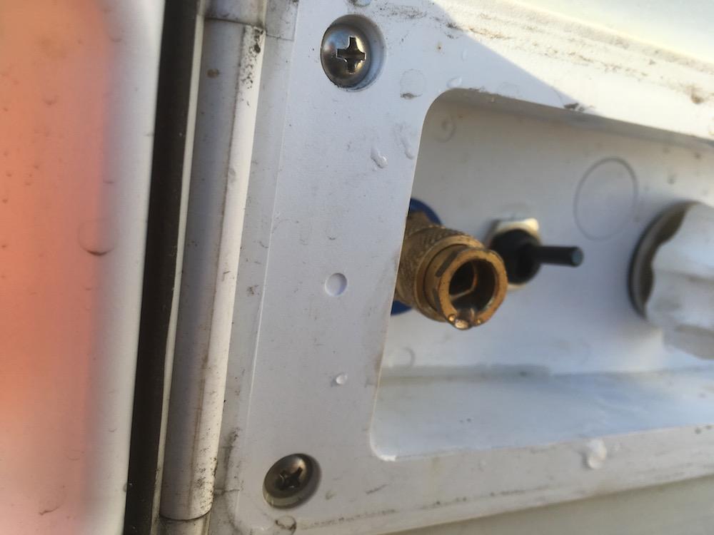

    Das nächste Projekt ist wohl die Außendusche, natürlich hat es bei der Wintertour nach Wiehnachten bei -10°C das Kupplungsteil ausßen Zerleg und jetzt hat es mäßige Inkontinenz.
    Geplant ist am Abzweig der Schläuche je einen kleinen Kugelhahn zu verbauen, so kann ich bei Gefriertemperaturen die Außendusche "Stilllegen" .
