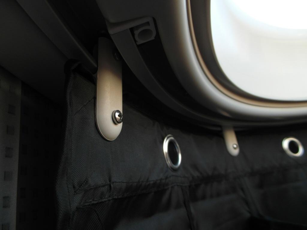

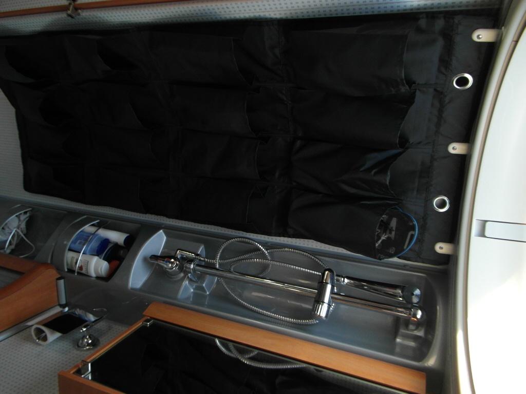

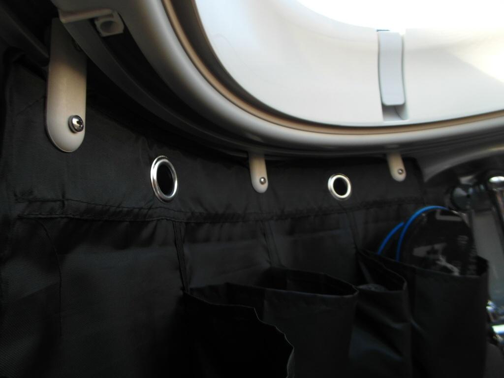

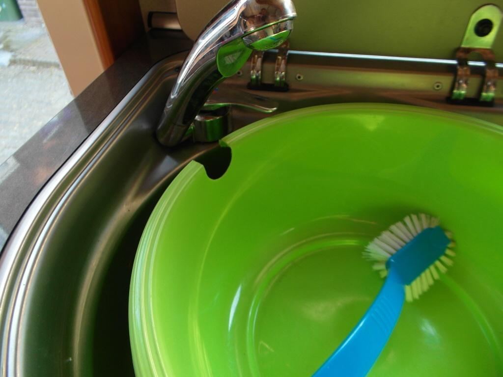

Hallo Gemeinde,
Da wir die Dusche nicht brauchen ein Lösung mit eine schuhe Beutel, und eine Lösung für eine dishpan sodass die Klappe gesslossen wurden kunte.
Die schuhe Beutel kommt von Ikea

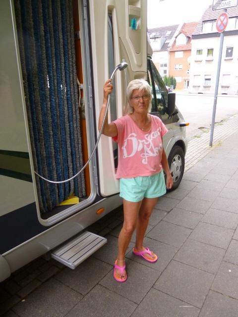

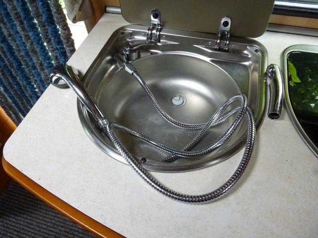

Im Spül/-Waschbecken in der Küche haben wir bei Bedarf einen langen Flex-Schlauch mit Duschkopf angeschlossen was wir hervorragend als Außendusche
mit "warm und kalt" nutzen.

Hallo Groetjes,
gute Idee, aber wie löst ihr das mit den Pfützen
vor der Tür?
ich meine natürlich Peter,
bin der Norddeutschen Sprache nicht so mächtig :laugh:

Zu den Pfützen: ich lade Dich gerne ein in Neuastenberg mal eine Probeduschung durchzuführen!
Nur wo Asphalt oder Beton den Boden glätten wird es gegebenfalls kleine Pfützen geben die aber bei 30 Grädern flugs verschwunden sind...!

Hallo Peter,
Ist die slauch von die dusche aus deine Wohnmobile?
Simon
Hoi Simon!
Nein, es ist ein ähnlicher Schlauch und Duschkopf für wenige € aus einem billigen Supermarkt!

Hallo Peter,
der Hahn auf dem Foto mit dem "extendet Large" Schlauch, ist der Anschluss Original oder hast du da den Anschluss getauscht?
Coole Idee, Hätt ich keine Außendusche würd ich glatt losbohren und das nachbasteln!!
Grüße Sebi
Hallo Sebi!
Mit Verspätung dank Reisen:
Der Auslauf vom Wasserhahn ist (bei uns) nur aufgesteckt und kann ganz einfach abgezogen werden (liegt auf dem Bild rechts neben dem Spülbecken).
Darunter kommt dann das Gewinde zum Vorschein!
2-m-Schlauch mit Dichtung aufschrauben, Duschkopf dran: Fertig !!!!
Läßt sich zackzack wieder zurück bauen!
