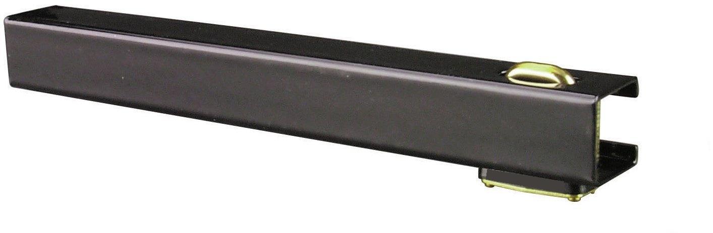

    Ich mach mir das jetzt ganz einfach, die schraube mit dem Kunststoffgriff kommt auf einer Seite raus, dafür kommt eine Inbusschraube mit aufgeschweißten Auge daran, als Gegenstück kommt ein VA T Winkel mit entsprechendem Loch, dass ich mit einem Spezialkleber anbringe, den reißt keiner mehr ab, hatte den Kleber schon damals beim Segler oben im Top angeklebt um Spin und Gennaker zu führen. Metal auf Metal ist wie verschweißt. Für die beiden Flügelschrauben (Auffahrschiene)nehme ich jetzt ein Alu Vierkantrohr, das auf der Unterseite zwei große Einlässe hat und durch ein Langloch vorgeschoben werden kann. Durch ein durchgeführtes Schloss, lässt sich dann das Vierkantrohr nicht mehr verschieben. Ähnliches Prinzip hatte ich nur in kleiner damals als Sicherung für meinen Außenbordmotor.

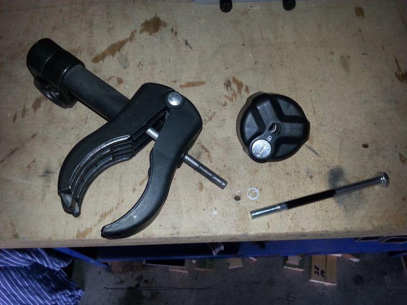

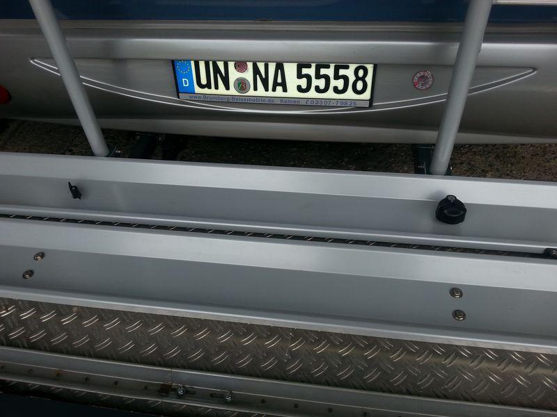

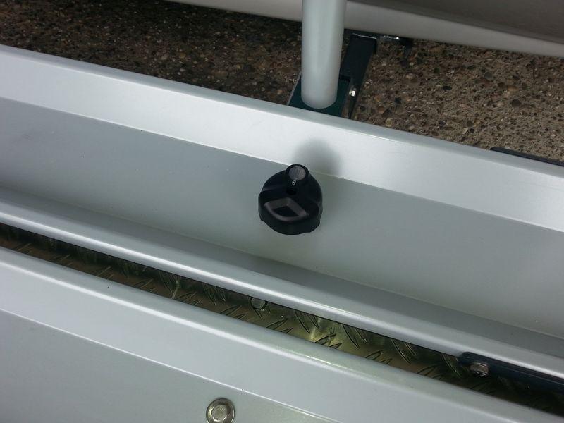

    Da unsere Halterungen für die Fahrräder an dem jetzt dickeren Rohr nicht mehr passen, sind die abschließbaren Drehverschlüsse geradezu ideal zur Absicherung der Auffahrrampe und auch für den Träger selber.
    Für den Träger muss nur eine Schraube passender Länge in den Sicherungsdrehkopf eingedreht werden, bis er fest sitzt, ein neues Gewinde am anderen Ende der Schraube muss angebracht werden, dass aber dann zwischen den beiden gegenüberliegenden Gewinden ca. 1 cm kein Gewinde hat, somit kann sich die Schraube in den Drehverschluss festziehen. Auf dem ersten Bild liegt die Schraube, deren Sechskantkopf abgesägt und der schwarze Bereich mit Gewinde versehen wird. Zwischen den Gewinden dann der 1 cm Bereich ohne Gewinde.
    Im dann abgeschlossenen Zustand, dreht das Kunststoffverschluss durch, im offengeschlossenem Zustand lässt es sich wie eine Schraube ein und ausdrehen.
    Für die Auffahrrampe werden natürlich beide Verschlüsse mit dem Einschlüsselsystem angebracht, hab sie ja.
