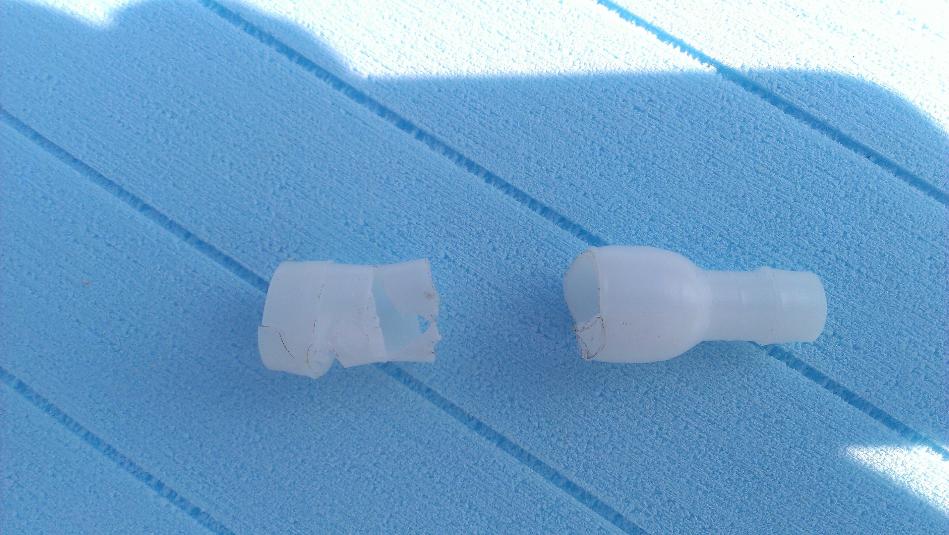

Hallo Kollege
dieses Problem hatte ich auch und musste zum beseitigen den Tank ausbauen, im Anhang habe ich Dir mein Problem getan.
Gruss Börni
Hallo Börni,
kannst Du kurz schildern wie Du den Tank ausgebaut hast !! Möcht evtl,vorbeugend da rangehen.
Gruss und Danke Franz -
Hallo Franz
Gesamte Holzverkleidung vom Tank bzw. Sitzfläche ausbauen Metallhalterung des Tankes ausbauen. Wasserpumpe Anschlüsse Lösen,( Beim einbauen Plus und Minus nicht verwechseln sonst hat Die Pumpe falsche Laufrichtung und keine Leistung). Aussen am Ablassventil den Schlauch lösen, dann kannst Du den Tank Rausnehmen. Ich habe mir im Baumarkt ein Reduzierstück aus Kupfer für Wasserleitungen besorgt. Das hält wenigstens. Ich hoffe ich konnte Dir damit helfen.
Gruss
Bernd -

Besten Dank Bernd!
Bei uns kam das Wasser aus dem Verbindungsstück zwischen Hahn und Schlauch. Nicht direkt aus dem Anschluss vom Hahn, denn da ist noch ein (billiges) Reduzierungsstück aus Plastik zwischen dem dicken und dünnen Schlauch.
Bei mir ist das Reduzierstück Direkt am Tank, es gibt dafür eins aus Kupfer. (Baumarkt Sanitär)
Hauptsache gefunden ohne Tank ausbau.Gruss Bernd
