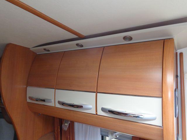

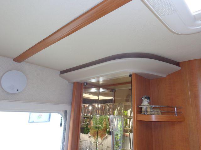

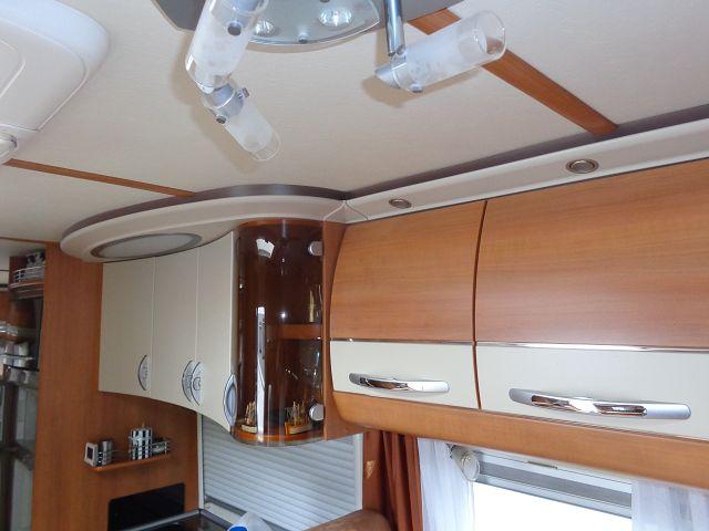

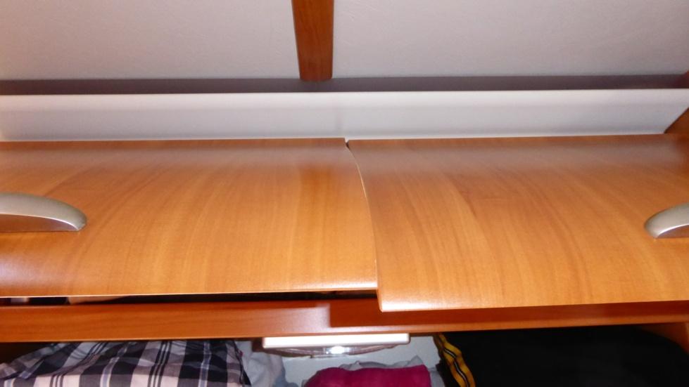

  • hier noch ein paar Bilder:

  • Hallo Heinz Günter,
    In den Oberschränken kann man wohl die Beleuchtungsstreifen oben mit viel Aufwand lösen. Gerd weiss das, wie. wir fragen ihn mal ganz lieb. Ich find seine Beiträge auch nicht gerade.
    Mir war der Austausch dieser da oben zu aufwendig. Mach sie halt nur mit Landstrom an ;)

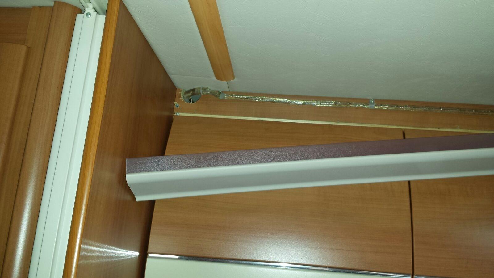

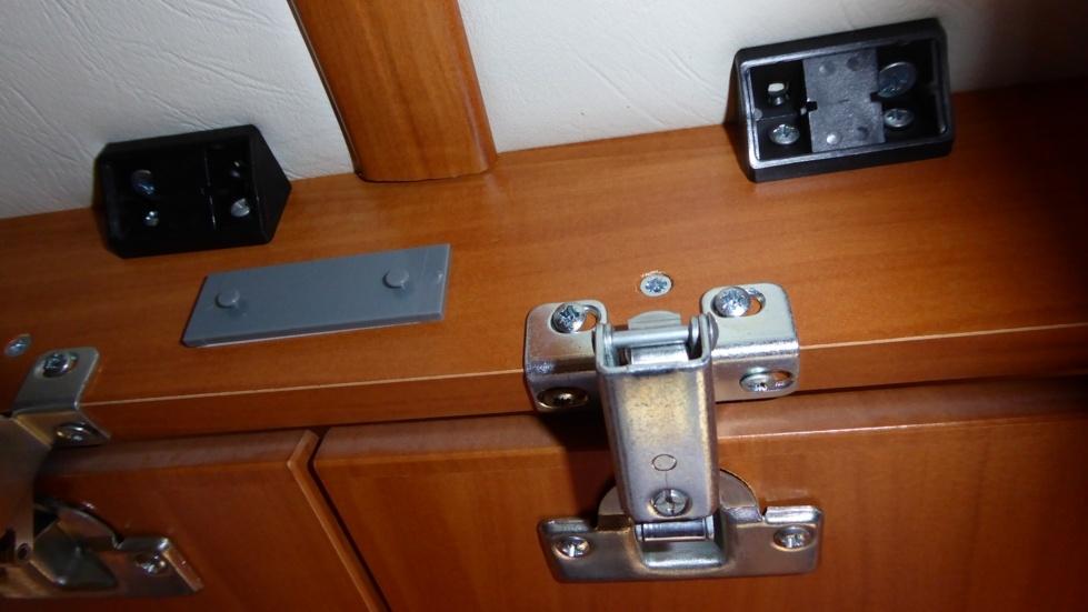

    hab von Gerd noch ein paar Photos zu den Schläuchen unter der Decke bekommen:
    Und noch 2 von mir (Innenansicht in einem Oberschrank): Ich glaube, man muss die Schrauben nach vorne lösen, dann kann man die weisse Blende nach vorne unter der Decke herausziehen.
    Grüße,
    Habe mal wieder etwas Internet.
    Die Glasvitrine habe ich leider nicht auseinander genommen, habe keinen Tipp.
    Bei den Schläuchen oben sind von hinten Schrauben die man entfernen kann, und dann lassen sich die Blenden mit etwas zärtlicher Gewalt abnehmen.

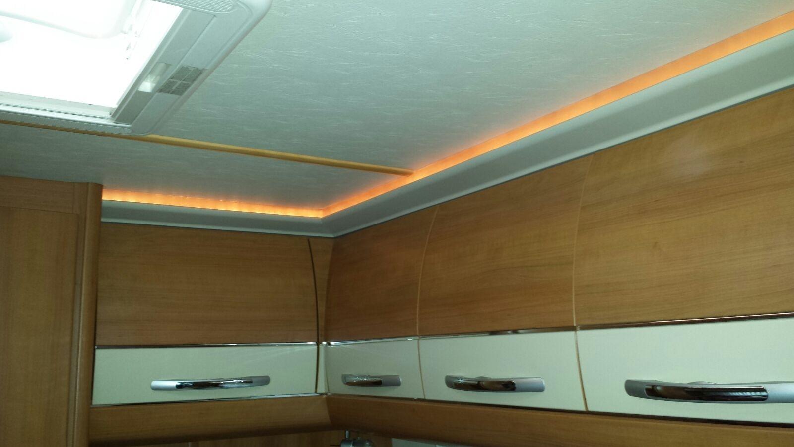

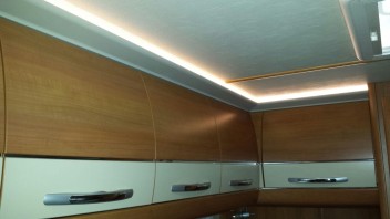

    ich will mich mal wieder melden. Dank Gerds und Charlys Hilfe habe ich jetzt
    alle Lichtbänder durch LED-Bänder ersetzt, bis auf die Glasvitrine.
    Ich bin mit dem Ergebnis sehr zufrieden, sieht gut aus. :lol: :lol:
    In der Garage habe ich auch noch ein Band über die gesamte Breite geklebt.
    Magnars Tip bzgl. Spiegelklebeband war klasse. Das Zeug KLEBT saufest. :laugh:
