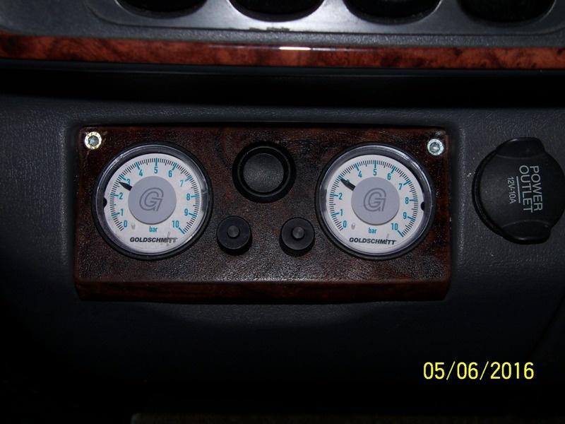

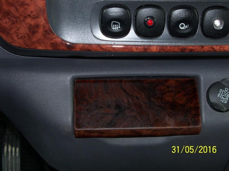

    Noch Mals Danke an dich Herwig für deinen Rad schlag die Manometer im Bereich des Aschenbecher ein zu bauen.
    Die Verkleidung ist aus Wurzelholz vom Nußbaum gemacht.
