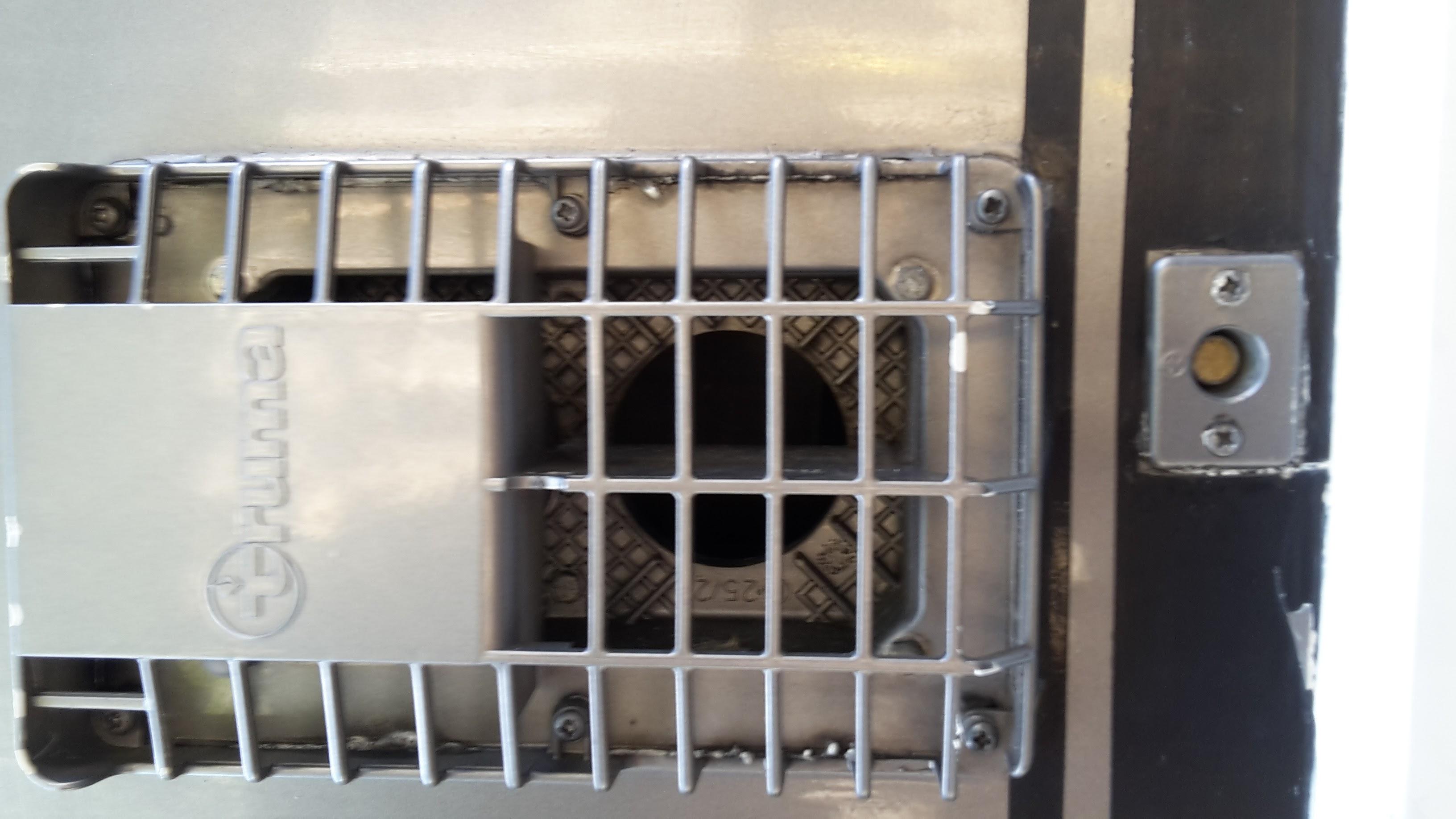

    heute ist mir beim Außenkamin des Truma Boilers (älteres Modell schon - Fahrzeug ist Baujahr 1993) etwas aufgefallen.
    Unter dem Kamin mit Gitter ist das Röhrchen drunter (keine ahnung für was das gut ist) verstopft mit irgendeiner braunen Masse.
    Ich wollte bei euch mal nachfragen, ob das evtl. Absicht ist oder ob es nur Dreck ist, der schleunigst zu entfernen gilt.

  • Das ist der Kondensablauf vom Kamin und muß, wie gesagt frei sein. Bei unserem "Alten" war das eine bevorzugte Stelle, wo Wespen sich eingenistet haben, also immer mal wieder kontrollieren.
