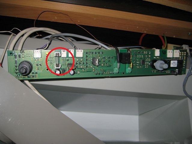

Ich habe den Dometic RM 7651L in meinem WoMo verbaut, und da habe ich hinter der Blende wo die Bedienknöpfe sind, als ich Seinerzeit eine Kontroll LED angeschlossen habe noch eine Glas Sicherung entdeckt, siehe im Bild eingekreist, ob jetzt diese Sicherung der Übeltäter ist kann ich nicht genau sagen, ist schon eine Weile her als ich das zerlegt hatte, ein Versuch wäre es wert, vorausgesetzt du hast ein Model der RM Serie verbaut.
