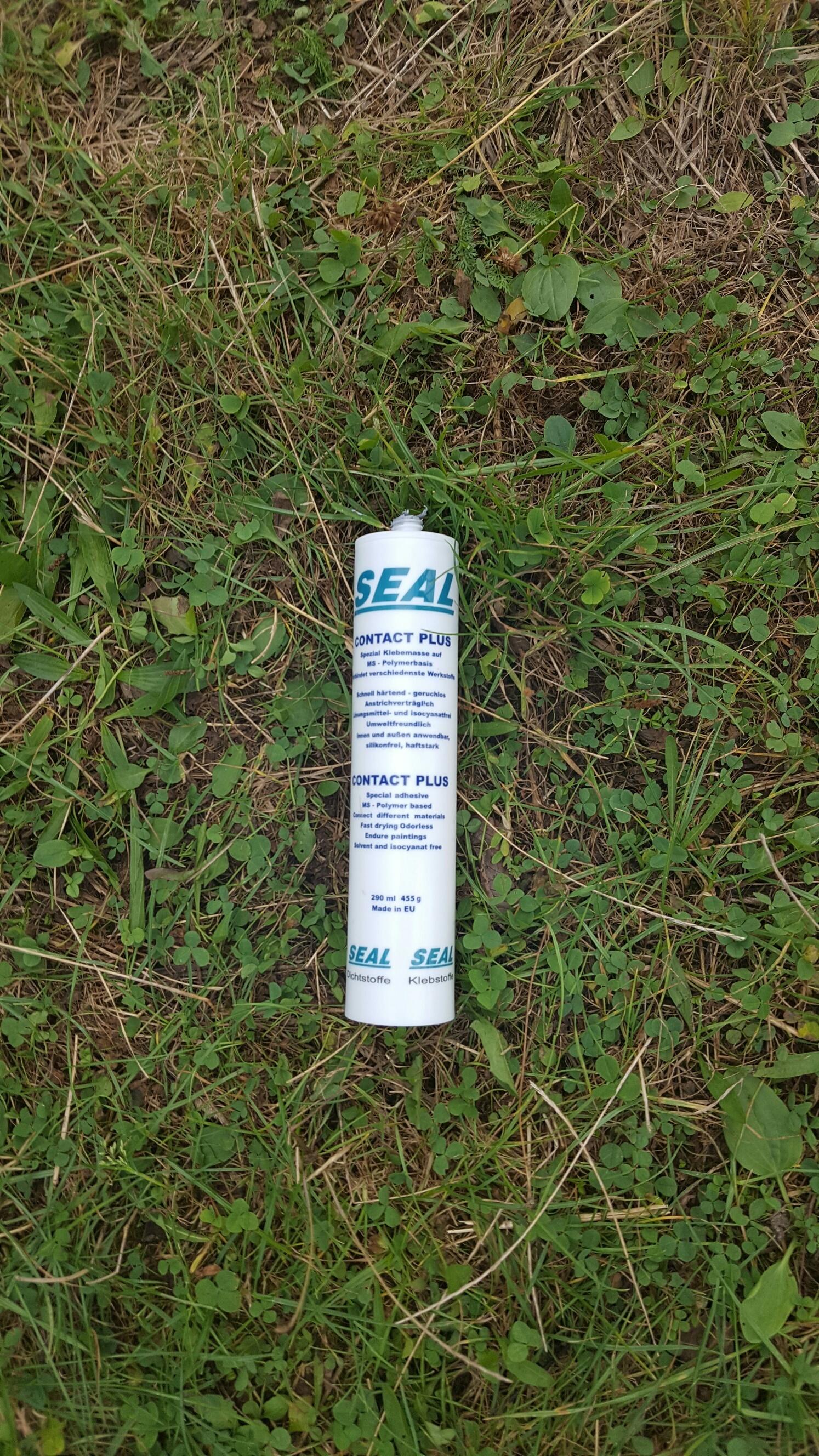

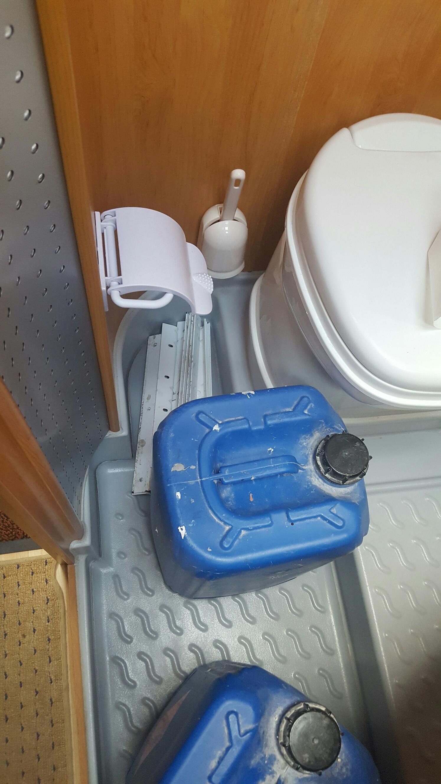

  • So nun endlich auch die Bilder von der neuen Duschwanne B) B)
    Und das Geheimnis vom Kleber ist auch gelöst :woohoo: :woohoo:
  • Danke für die Bilder.
    Der Kleber st ein Polymer-Kleber, wie er im Womo überall als Kleber oder Dichtkleber verwendet wird.
    Kein Silikon.
    Sieht recht gut aus.
    Das einzig, was mir an den Ersatzwannen nicht so behagt, ist der Umstand, dass man an die Syphone nicht mehr rankommt.
    Das ist bei der Entwässerung im Winter evtl. ein Problem.
    Oder wie sind die Erfahrungen?
