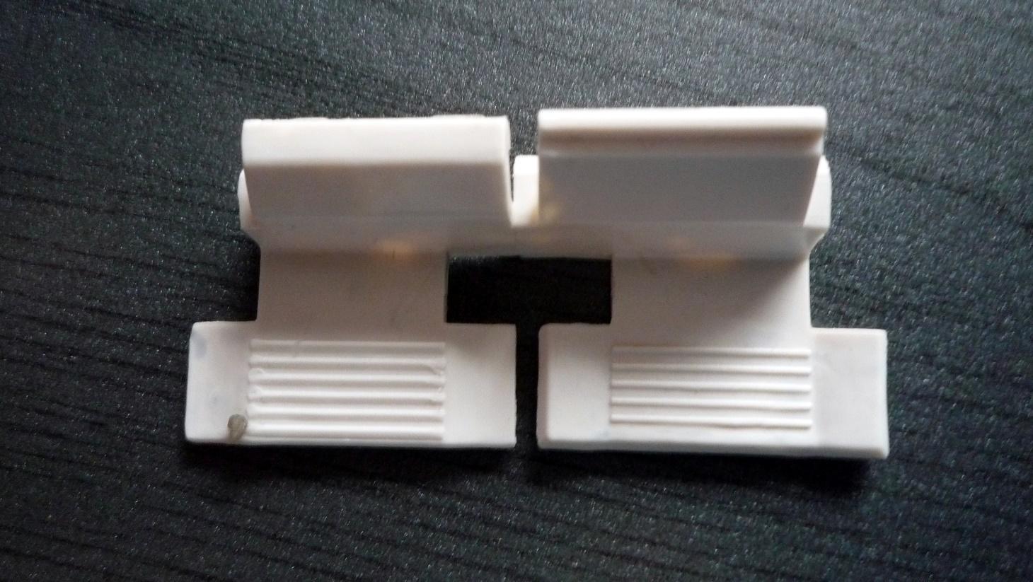

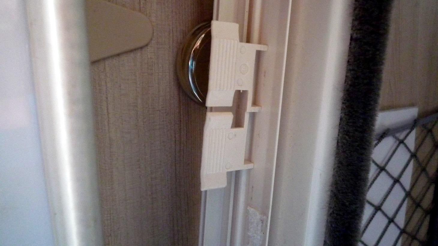

  • Danke Liebe Hobbyfreunde, habe Eure Anregungen gelesen und selbst Hand angelegt. Da ja nur eine Rahmenseite lose war hab ich die 4 Clips rausgezogen, allerding sind dabei 2 Gebrochen. Nun beim Hobbyhändler Ersatz geholt, diese werden in die Rahmenrille eingedrückt, dann braucht man nur den Rahmen wieder an die Wand drücken. Nun alles super gelaufen, einfacher als ich dachte.
    Hänge dazu mal Bilder ran. Bilder sagen mehr als Worte.
    Grüße aus dem saukalten Bayern
    Robert :)
