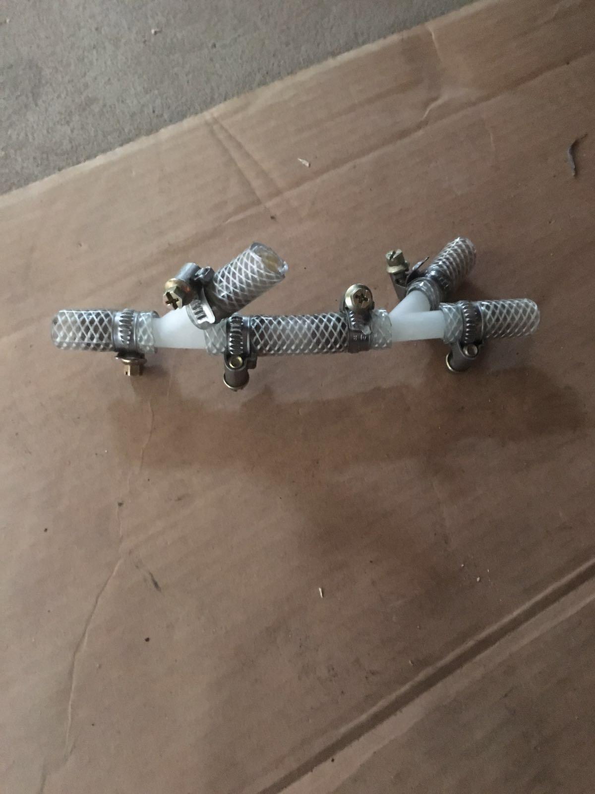

    Auch können die Wasserverteiler undicht sein.

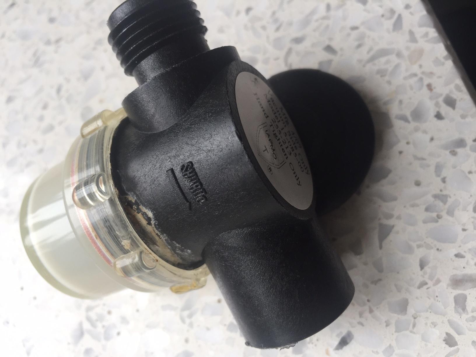

  • Wir haben unseren Hobby VAN 500 (Bj. 2008) . Bereits bei der ersten Fahrt am nächsten Morgen bemerkte ich Wasserpfützen in der Heckgarage... . :( ... schnell war die Ursache gefunden: die Schraubkappe des Wasserfilters war lose. nach Festziehen war es dann dicht. Bei der Gelegenheit stellte ich fest, dass dies ein länger existierendes Problem sein musste, da auf dem Boden der Pumpe drumherum überall Kalkablagerungen zu sehen waren. Andreas

    Hatte im Frühjahr einen Wasserschaden am Radkasten repariert. Dachte zuerst, das Wasser wäre rein als Spritzwasser an das Holz gekommen. Nachdem alles auseinandergebaut war, konnte man erkennen, dass auch die "unzähligen" Y-Verteiler ihren Beitrag dazu geleistet hatten. Das Bild zeigt einen originalen Verteiler der Kaltwasserleitung im Heckbereich. Den hatte Hobby 2002 in den Zwischenboden gebaut und da konnte man ohne 6 Armgelenke und Ausbau des halben Schranks gar nicht rankommen.
    Hab mich von dem Mist getrennt und für jede Zapfstelle einen eigenen Schlauch verlegt, der an einem Messingverteiler angeschlossen ist.
  • Hallo Andreas!
    Wenn das Plexiglasteil vom Grobfilter auch Risse hatte war es ein Frostschaden.
    Bei Einbau des kompletten neuen Grobfilters kann es an den Gewindeanschlüssen immer noch zu leichten Undichtigkeiten kommen.
    Hier hilft etwas Dichtungsmasse auf die Anschlüsse.
    In beiden undichten Fällen ist der Wasserfluß an den Wasserhähnen stark gestört und nicht in der vorgesehenen Menge.
    Sollte immer noch eine Undichtigkeit im "Heizraum" sein beobachte mal den Verteiler links oben.
    Durch Frostschaden können sich die gesteckten Anschlüsse auseinanderdrücken.
    Ein Kabelbinder über die gesamte Länge bringt wieder alles an den richtigen Platz und dichtet ab.
    Ich weiß nicht wie stark und wie lange irgendwo Wasser getropft ist aber je nach Wohnlage und Frischwassertanken können Kalkgehalt und Tropfspuren erheblich unterschiedlich sein.
    Außerdem hat der Heizraum neben dem Kesselablauf auch einen einfachen kurzen Ablaufschlauch für Undichtigkeiten.

  • Danke für die vielen Beiträge - oh Mann, das hätte ich erwartet, so viele Probleme damit... hmm, bei alten 544k hatte ich nichts dergleichen.. .
    Also, wie gesagt, habe alles bei laufender Pumpe abgeleuchtet - alles oberhalb des Filters scheint dicht zu sein.
    an bei ein Foto vom Filter. Einen Haarriss hat er auch, wenn man ihn festzieht, sieht man das. Leider ist der vom Verkäufer gesendet Ersatzfilter unbrauchbar, da er einen anderen Gewindeschnitt hat. Bekomme ihn nicht in der korrekten Einbaustellung fest, da der Fuß von der Truma ganz dicht dran ist. Hole heute abend vom Campingshop einen Reich Aktivkohlefilter zur Überbrückung.. , verschraubt mit einem zusätzlichen Stück Schlauch sollte es passen.
    Finde immer noch keine Firma für eine Dichtigkeitsmessung, wegen der 2. Meinung, die auch belastbar ist. Da will wohl keiner so recht ran.. ;)
    Frage: welche Dichtungsmasse eignet sich? Hast du da eine Marke?
  • Andreas, ich nehme mal an Du meinst auch mich!
    Den Filter kannst Du komplett für rund 9 € bei jedem Campingteilspezi bekommen.
    Ich mußte ihn auch mal austauschen.
    Es kann sein, daß die Lage des Plexiglasteils dann nicht oben sondern unten ist. Oder umgekehrt.
    Is 'n bisken fummelig weil eng.
    Ggfs. rechteckige Kappe vom Trumasteuerteil abbauen.
    Hab damals die Leitung auch kurze Zeit ohne Filter direkt angeschlossen.
    Funktioniert tadellos. Mußte aber auch hier am der Verschraubung mit einfacher Sanitäterdichtmasse nachdichten.
    Schmutzteile im Metallinnenring hab ich kaum gefunden.
    Das Plexiglasteil schraube ich bei der Wintervorbereitung und zum Frostschutz immer ab.
    Geht von links außen mit der linken Hand am besten. Uhr ab!
    Bei der nächsten Fahrt wird es wieder aufgeschraubt.
    Bei undichtem Filter, wo auch immer, auch bei Haarrissen, wird kein richtiger Wasserdruck aufgebaut!
