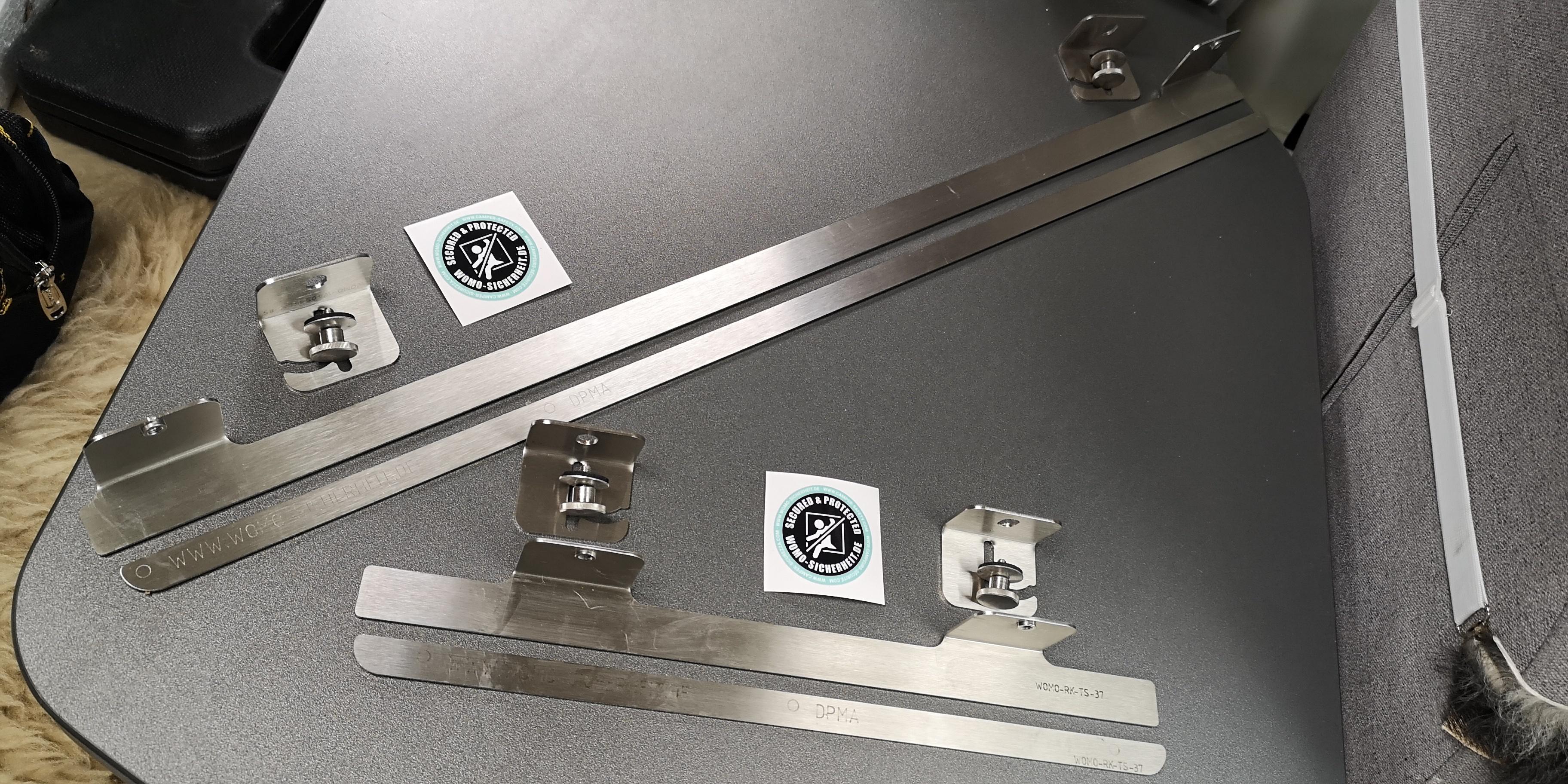

    Vor ein paar Tagen sind die Stahlschienen von Womo-Sicherheit geliefert worden:

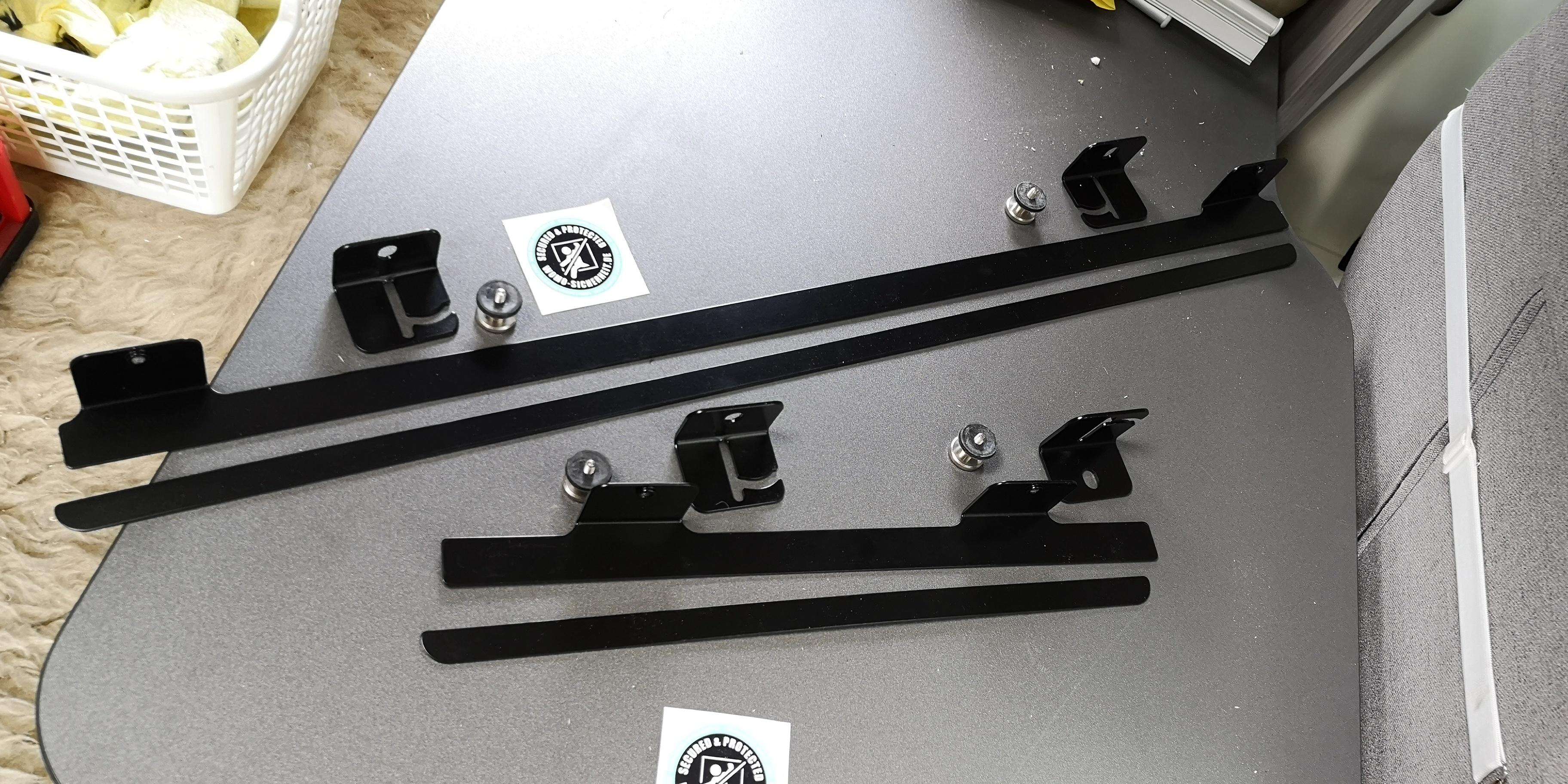

    Aber ganz ehrlich, silberne schienen auf den schwarzen Fenstern sehen irgendwie nicht aus (wenns abschrecken sollte, hätt ich die rot-orange gemacht).

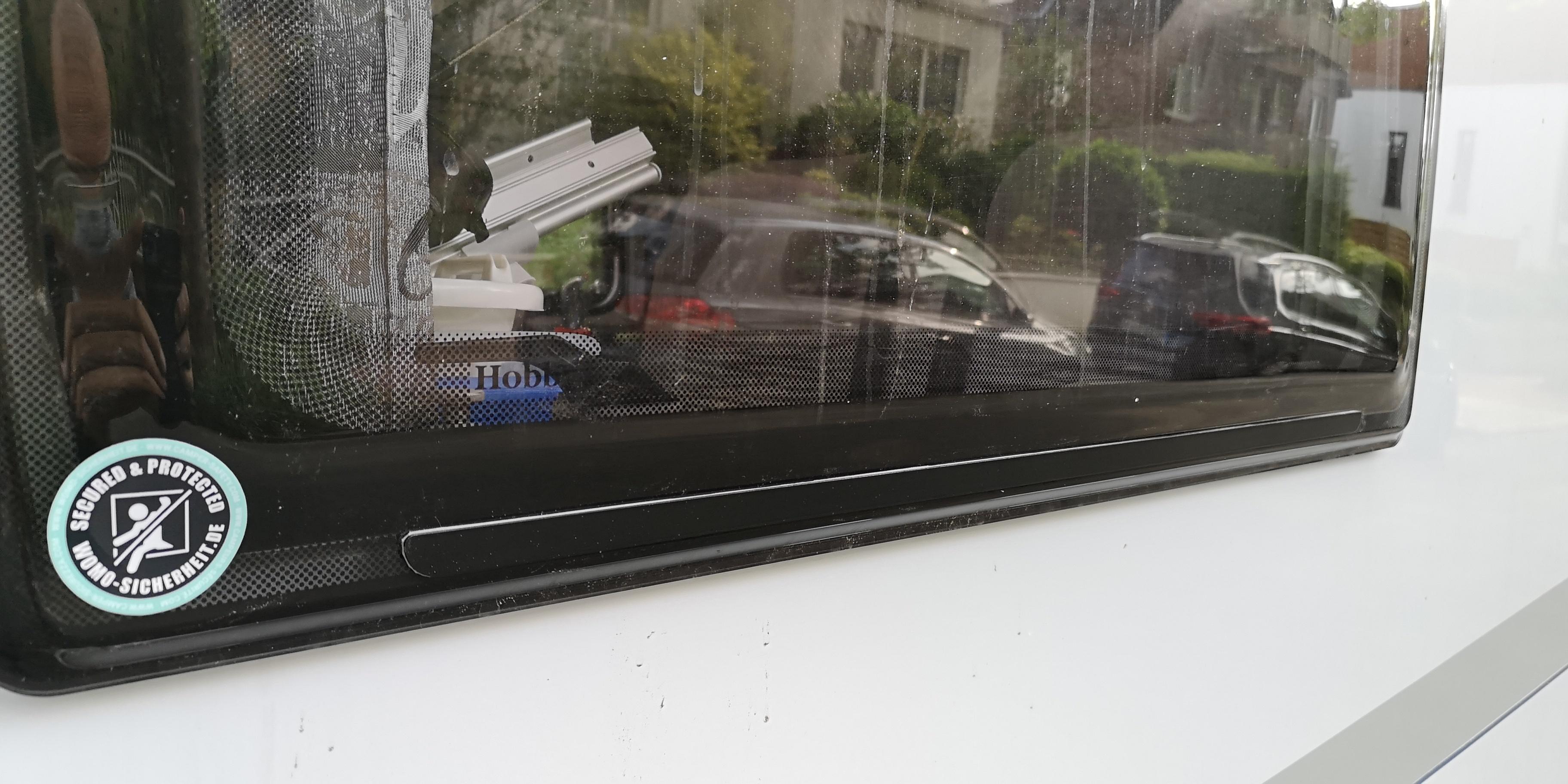

    Also gab ich sie kurz schwarz pulverbeschichten lassrn:

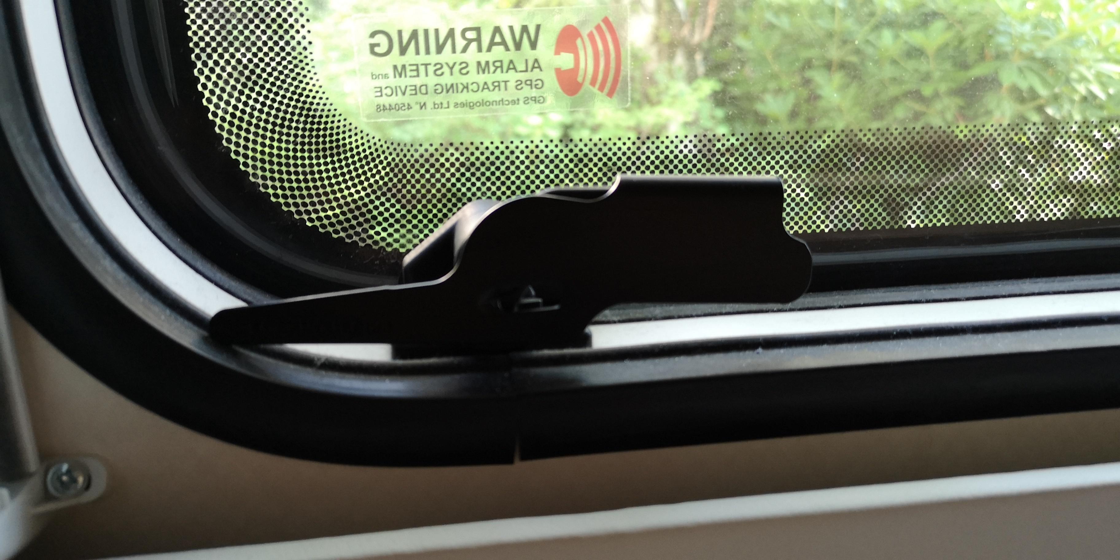

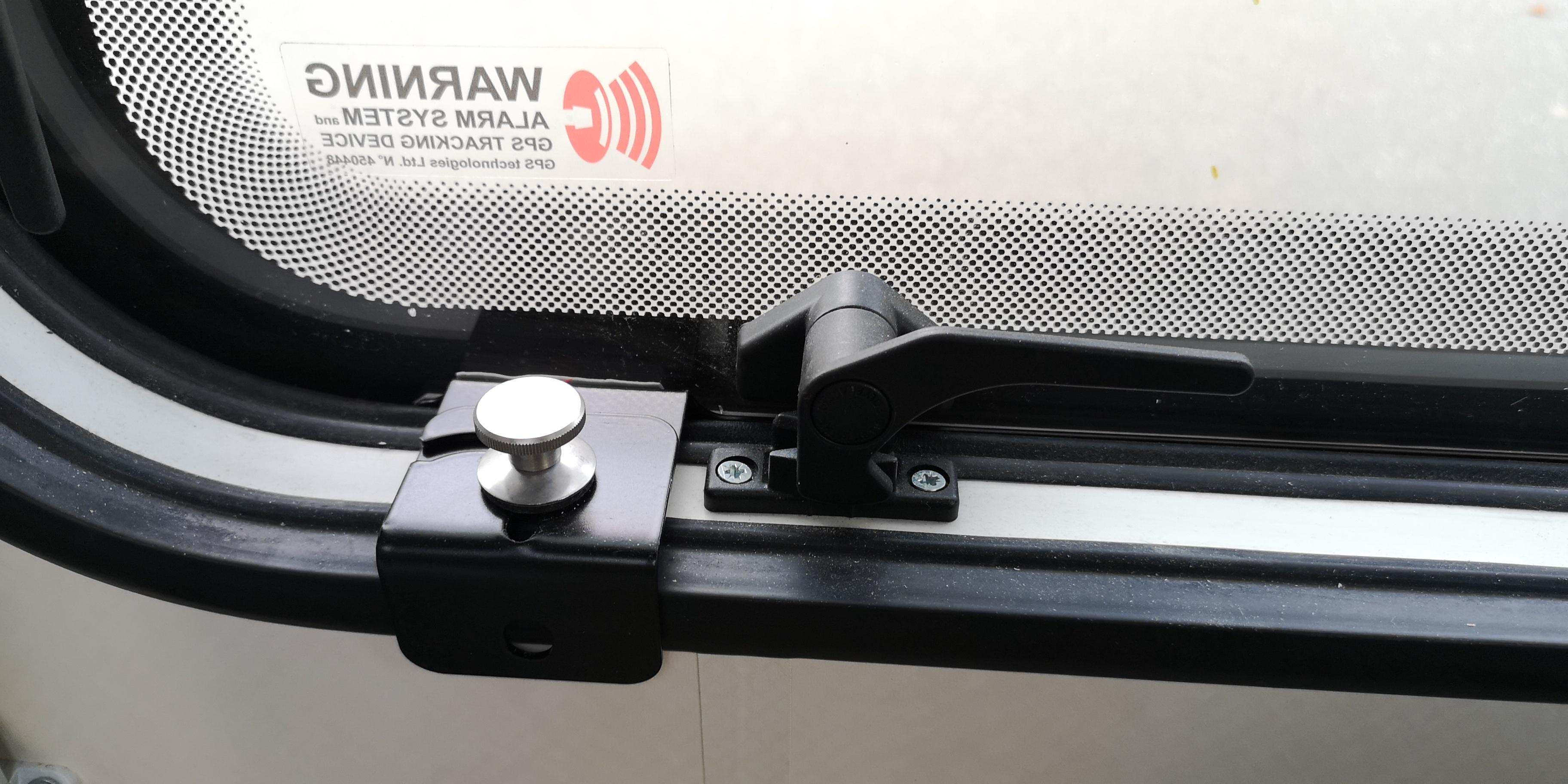

    Montiert ists doch recht gefällig:
    Hoffen wir, dass die "Sicherheit" nie gebraucht wird weil keiner mich ausräumen will.
  • Moin Rainer,
    da hast Du wieder mal saubere Arbeit abgeliefert. Auch die optische Anpassung mit Pulvern in Schwarz gefällt mir sehr gut. Auf der HomePage von womo-sicherheit habe ich auf die Schnelle nicht die Schienen-Ausführung gefunden, welche für die Hobby-Fenster passend sind. Kannst Du vielleicht die Typ-Bezeichnung posten, damit ich die richtigen finde?
    Wie tief musstest Du ins Portemonnaie greifen? Sehe das ich richtig: Mit den Schienen hast Du nur das Küchenfenster und das Dinette-Fenster gesichert? Die schmalen Fenster-Scharten im Schlafbereich und die Dachhauben sind weiterhin "ohne".

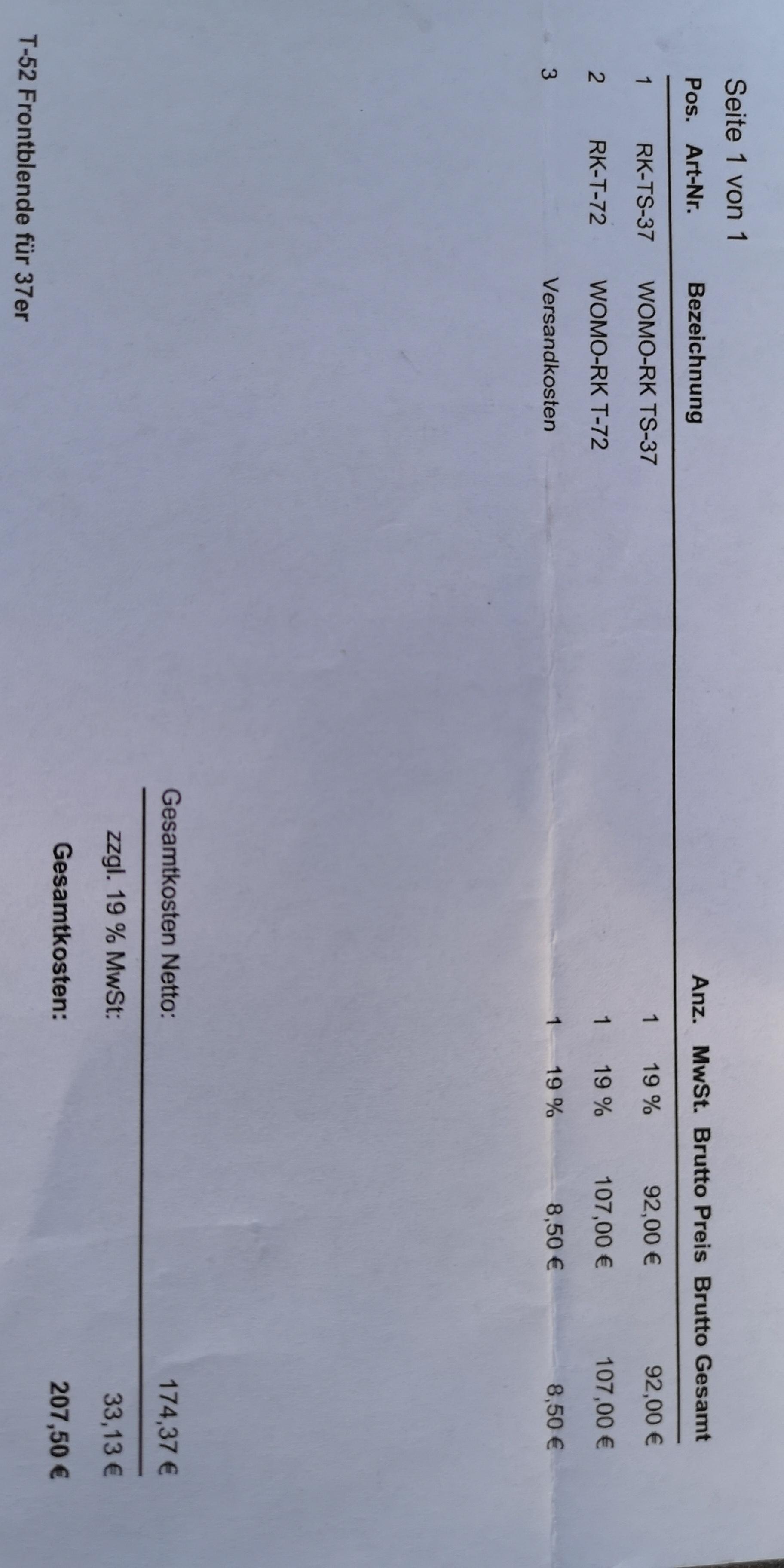

    Küche ist womo-rk TS-37
    Dinette ist womo-rk T-72.
    Tip: Wenns gepulvert werden soll fragt beim Bestellen nach, ob die die Leisten auch OHNE die klebestreifen liefern können. Die müssen nämlich zum pulvern runter (wird ja eingebrannt).
    Und das tesa acx_plus klebt wie sau, hat mir ne blase am Daumen eingebracht.
    Kosten der womo-schienen incl. Fracht € 207,50.

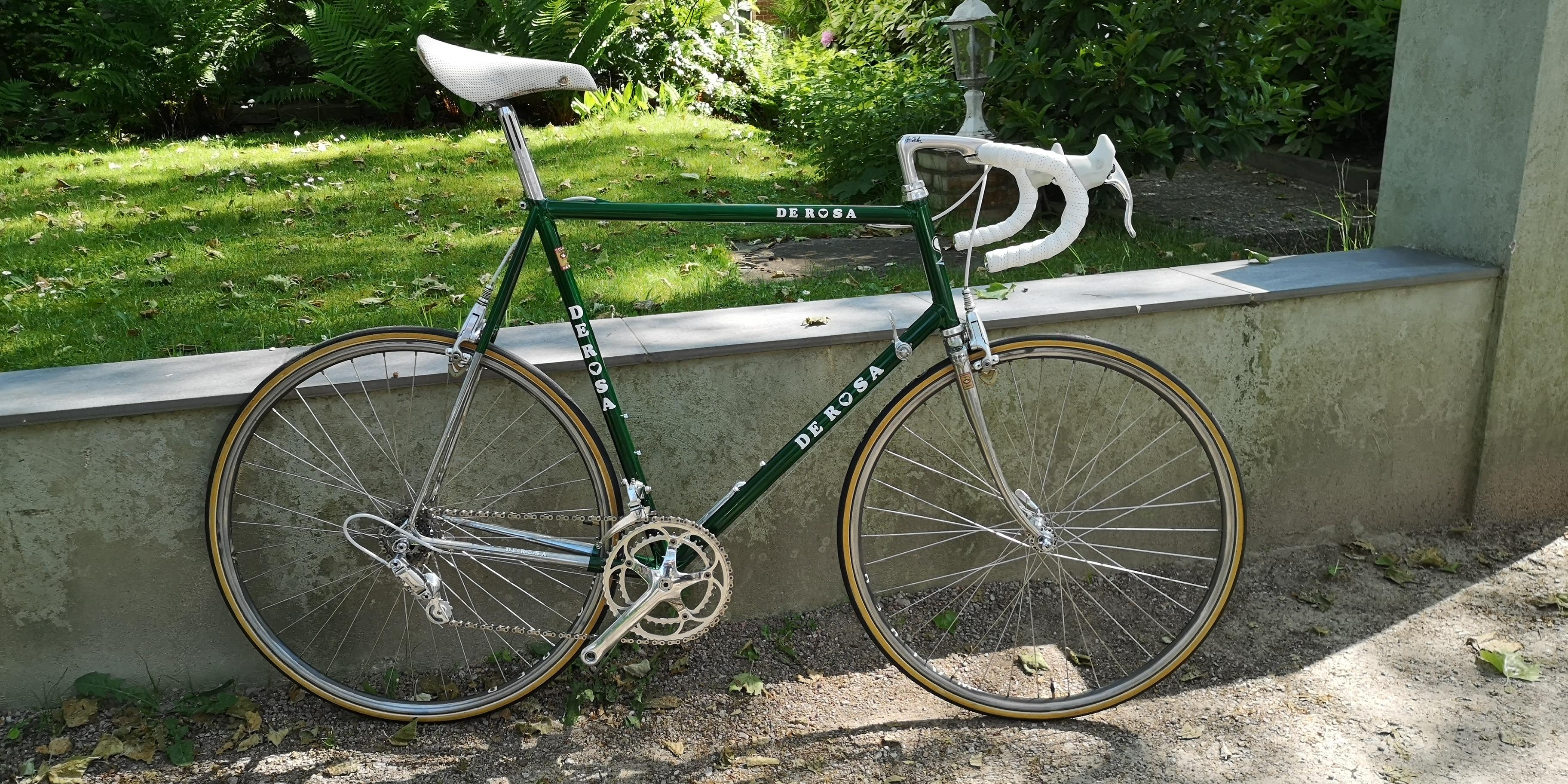

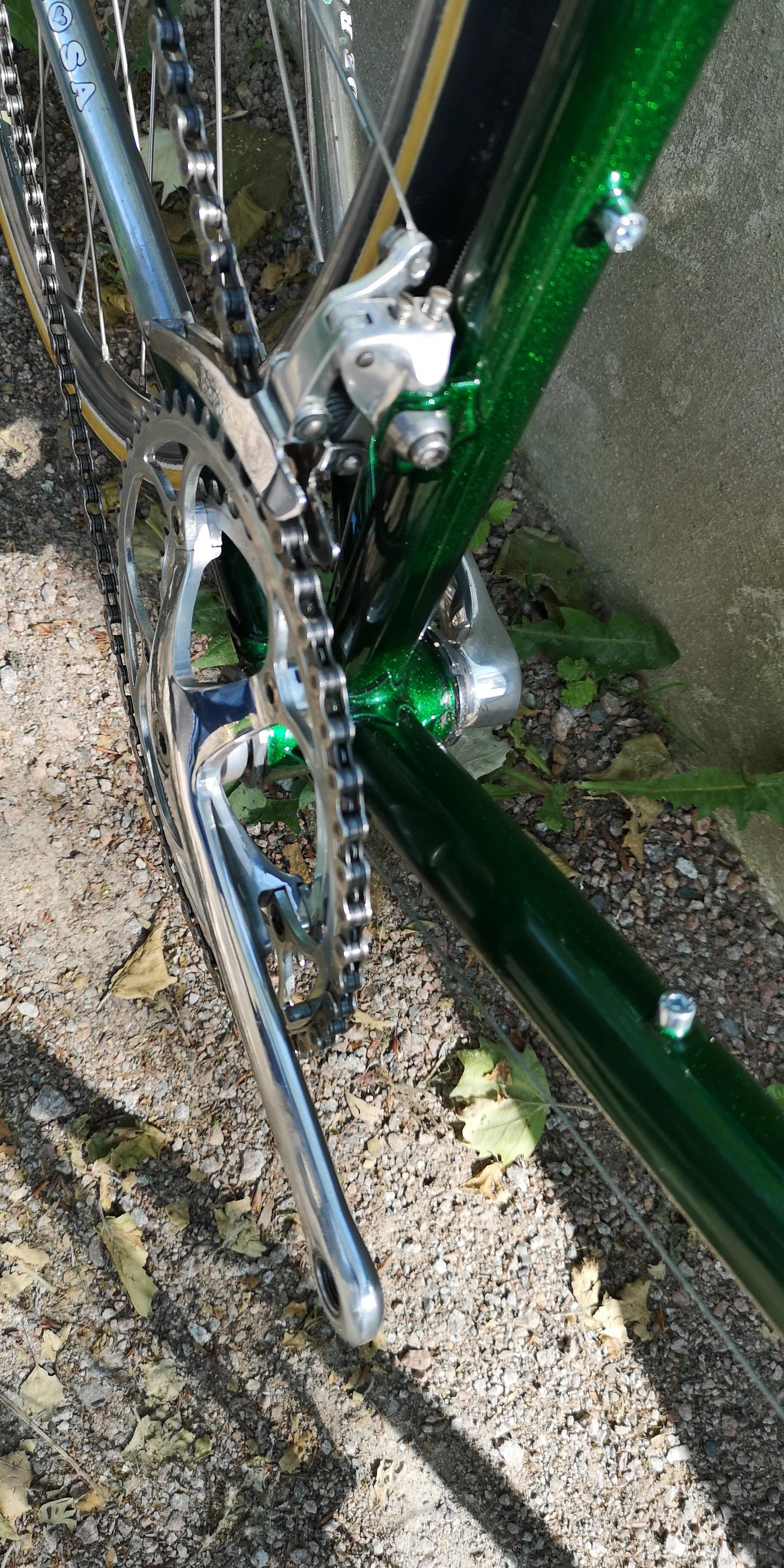

    Pulvern hab ich bei pulverbeschichtung HH in der Ruhrstraße machen lassen, kostet 60€ für die 8 Teile. Der Preis ist gut, die Jungs machen gute Arbeit. Ich lasse dort regelmäßig rennrad-rahmen pulvern. Ich hänge mal ein Beispiel an.
    Service-angebot für nicht-hamburger: ihr könnt mir gern die leisten schicken und ich sende sie euch gepulvert und mit neuem kleber (3M 1680) versehen zu.

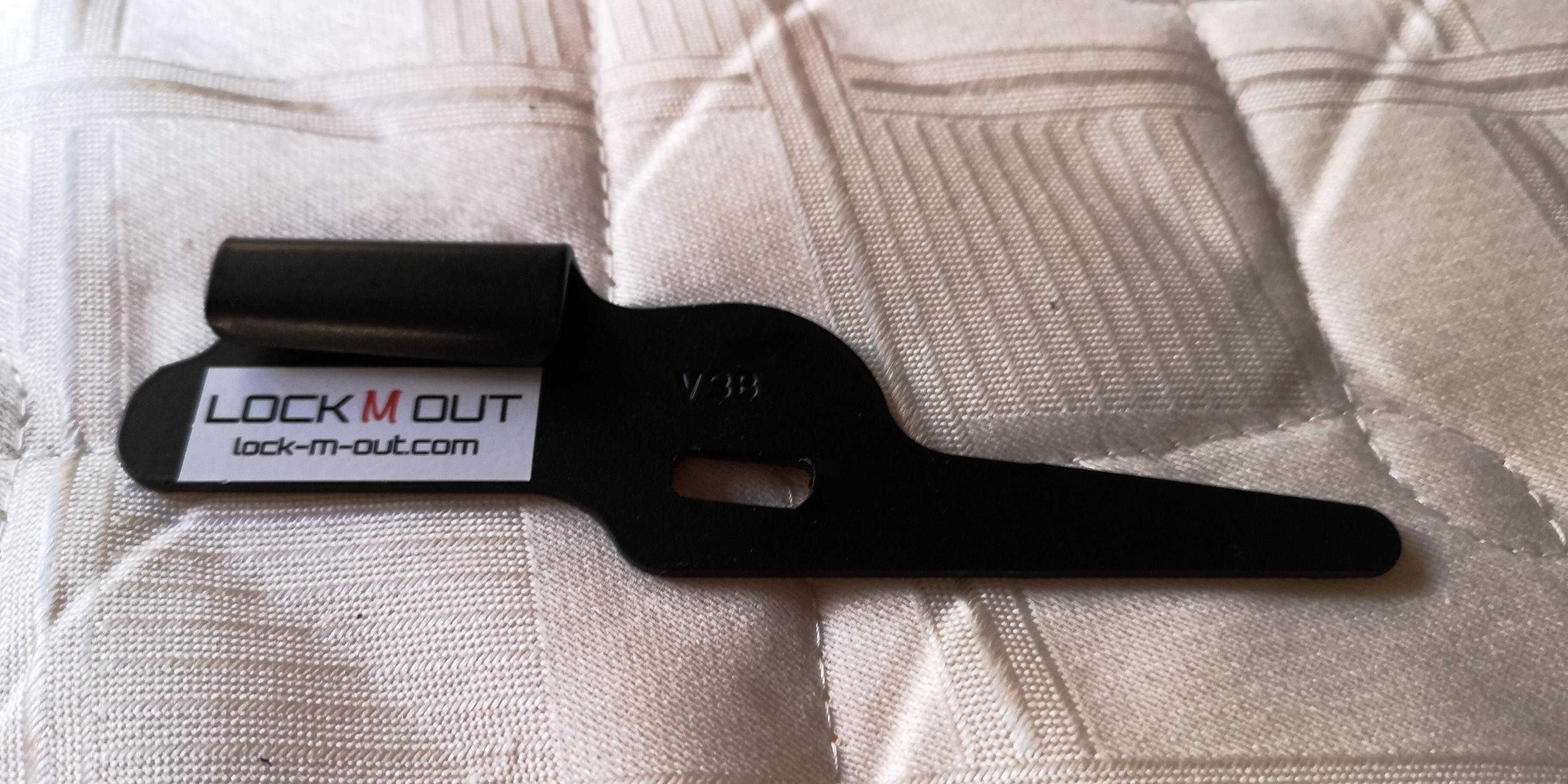

    Mein skyroof und das schlafzimmerfenster habe ich mit lock-m-out gesichert
