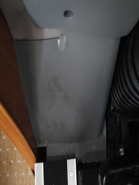

  • Hallo Martin,

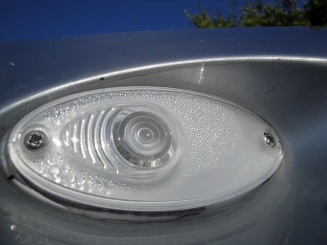

    das Wetter ist tief grau, windig, es regnet und die Aufbauverbindungen (geklebt/ verschraubt) ist undicht.
    Und das Qualitätsmanagement-Norm ISO 9001 rieselt dir in Form von Wasser auf den Kopf.
    Da kommt Freude auf.
    Wenn du dann die Erklärung dazu hörst in die oberen Begrenzungslichtern ist immer Kondenswasser vorhanden (zusehen).
    Und wenn du ungläubig nach der Ursache selbst forscht und feststellen musst dass eine Materialeinsparung in Form einer fehlenden Dichtung die Ursache ist, kannst du nur noch Halleluja singen.
    Du greifst dann nach einen Strohhalm (Anwender Norm???) um nicht unterzugehen.
    Im Anhang Bilder dazu.
    Gruß Erich

  • Hallo Olaf,
    das hast Du richtig gelesen, es dreht sich um die Positionsleuchte.
    Das mit der Materialeinsparung war ironisch gemeint.
    Ich sehe darin auch eine Schluderei aber mit einem großen Gefahrenpotenzial weil es im Bereich
    des Panorama Fenster war.
    Ich hänge dem Bericht noch zwei Bilder an, nach (Versuchter) Reparatur aufgenommen.
    Gehören die auch in die Rubrik Schlamperei?
    Gruß Erich

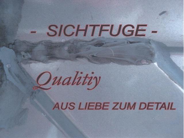

  • Hallo Peter OB
    vielen Dank für Dein Feedback.
    Im Prospekt steht aber auch „Qualitiy AUS LIEBE ZUM DETAIL “.
    Und wir/ich hab den VAN erst wieder im fünften Jahr (erneut) liebgewonnen und möchte ihn nicht mehr missen. Wie könnte ich auch nach dem alle negative Nähte und divers Bauteile erneuert wurden.
    Das Panoramafenster ist dich, dies ist aber eher dem Wasserschaden zu zuordnen den bei Herausnahme des betroffen Holz wurde auf unser/mein Einwirken die Verklebung(Fehler war Erkennbar) nachgebessert.
    Die Garantiezeit blieb außen vor weil wir uns durchsetzen konnten und erhebliche und wiederkehrende Mängel, nahezu fünf Jahre nachgebessert bekommen haben.
    Wir haben den VAN zur den Reparaturen begleite und vor Ort die ausgeführte Arbeiten abgenommen.
    Die vergessene Dichtung ist dem Fenstervernebler anzukreiden.
    Gruß Erich

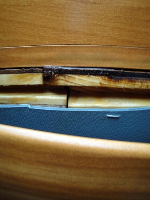

  • Hallo Peter OB,
    das Bild gehört zum Wasserschaden, vergessene Dichtung nach Lackierarbeiten.
    Wenn Du jetzt schreibst “ Sowas gab's bei uns auch...!!!“ verdutzt mich das im Bezug auf die Aussage von Hobby-Service ist normal im Dachbereich entsteht Kondenswasser und schlägt sich in den Positionsleuchten nieder.
    Damals hatte ich durch Ausschluss Verfahren, abdecken des Panoramafensters, der Dicht/Klebenähte des Basisfahrzeuges/Aufbau die Undichte über die Positionsleuchte ausgemacht.
    Verdutzt deshalb, weil Du von Panoramafenster Austausch bei Euren VAN berichtet hast.
    Spekulativ darüber nachgedacht auf das Versagen der Dicht/Klebenähte des Panoramafensters könnte das Kondenswasser mit beteiligt ist.
    Wie ich bereits hier schrieb,wenn klein Anton mir sagen könnte:
    „Durch Feuchtigkeitseintritt in die Klebeschicht wird die Haftung zwischen Fügeteil und Klebstoff drastisch abgebaut durch Zerstörung der Adhäsionskräfte und zeigt somit Risse.
    Es ist also nur eine Frage der Zeit, wann die Adhäsionskräfte versagen und das Panoramafenster
    fortfliegen.
    Wie gesagt meine spekulative Gedanken!!! Es kann sein das ich vollkommen danebenliege.
    Deine Bilder dazu zeigen mir auf jedenfalls das die Adhäsionskräfte versagt haben, vom innen heraus, denn die Anhaftung des Dicht/Klebematerial (spärlich aufgetragen) scheint mir zwischen den Fügestellen Panoramafenster und Dicht/Klebematerial ok. zu sein.
    Gruß Erich

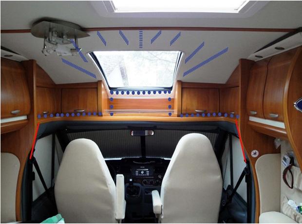

  • Moin Erich!
    Leicht verspätete zurück nach einer kleinen Kegeltour!!!
    Zu Deinem Bild Positonsleuchte:
    Unsere Beiden (!!!) sahen innerlich mindestens genau so aus! Wie kleine Aquarien!
    Bei einer war/ist sogar das Klarsichtdeckglas angebrochen
    wohl aufgrund zu starken Anziehens der Schrauben im Werk und unebener Dachfläche,
    Vorgehensweise dann wie zuvor beschrieben:
    Das Klarsichtteil ist fertigstechnisch ohne Abdichtung in die Leuchte eingepreßt.
    Ich hab dort flüssigen Sekundenkleber von außen in den Außenrand der Leuchte einfließen lassen.
    Beide Leuchten sind danach, wie beschrieben, seit Jahren in sich dicht!
    Leuchten vorsichtig (wie schon zuvor) mit originaler Gummidichtung angeschraubt.
    Undichtigkeiten am Dach im Bereich der Postionsleuchten hab ich nie festgestellt.
    Rate aber zur Nutzung von (Sanitär-)Dichtmasse am hinteren großen runden Dach-Loch bzw. Kabeldurchgang und Schraubenlöcher...!

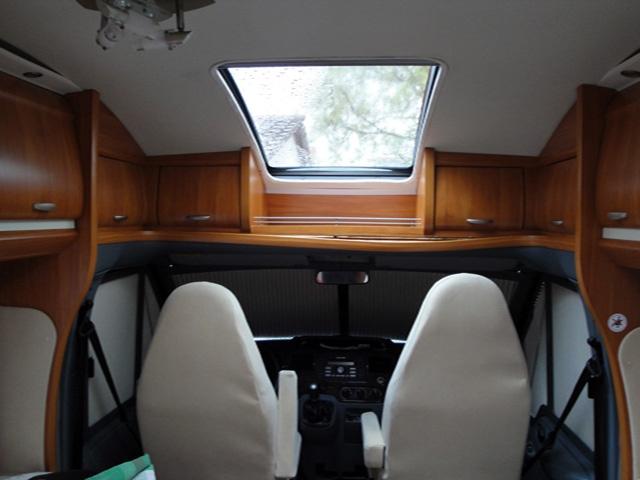

    Dichtigkeit Panoramafenster:
    Ich kann nur beschreiben was ich festgestellt habe!
    Undichtigkeiten am P-Dach gab es zuvor wissentlich nicht obwohl mir der Glaser bei der Reparatur von Feuchtigkeit im unteren grauen Schaumstoff berichtet hat. Der Schaumstoffstreifen ist wohl zum Wasserstopp bei Beschlagfeuchtigkeit gedacht.
    Hin und wieder vorherige Fühlproben dort waren immer trocken
    Fließendes Wasser hab ich nie festgestellt. Der gesamte Dachbereich war immer trocken!
    Die plötzlich aufgetretenen Windgeräusche gab es erst nach einer stürmischen Fahrt von Hamburg nach Ostfriesland.
    Die nachfolgende Woche war regenschauerfeucht.
    Die später entfernte Dichtmasse war zur Scheibenseite größtenteils spiegelblank und zeigte also nur das Anhaften des P-Daches und kein stabiles Kleben!!! Wie geschrieben: Das P-Dach konnte durch einfaches Drücken von innen rausgedrückt werden!!!
    Die zusätzliche Versiegelung der äußeren Nut brachte keine zusätzliche Abdichtung...!!!

  • Hallo Peter OB
    Da bin ich aber beruhigt.
    Der Schaumstoffstreifen ist tatsächlich für den Wasserstopp (Aufnahme?) des Kondenswassers das unter dem Dach zwischen Isolierung und Dachinnenseite entsteht und in Richtung Panoramafenster verrinnt.
    Das Ausschäumen ist/wahr so negativ(wahllos) vorgenommen, konnte man durch tasten über die Seitenschränke (offene Rückwand) feststellen.
    Die bewusste halboffene Gestaltung der Rückwände und Teil-Ausschäumung ist wohl für die Luftzirkulation zum Abtrocknen des angesammelten Kondenswassers gedacht.
    Das unkontrollierte und somit negative Ausschäumen, hat vor den Wasserschaden, immer wieder einmal leichte Feuchtigkeit in den Sicherheitsgurteinlässe gezeigt.
    Nach der Reparatur des Wasserschadens war diese Feuchtigkeit nicht mehr zu ertasten.
    Die Positionsleuchte habe ich mit Butyl-Dichtmasse abgedichtet.
    Gruß Erich
  • Nun, Erich, es sieht in der Tat dramatisch aus wenn das alles undicht werden kann bzw. Kondenswasser bildet wo Du angezeichnet hast.
    Aber wie schon gesagt: Was kann ich machen außer auf Dichtigkeit zu achten. Ich werde kaum die Verkleidung abbauen um zu kontrollieren!!!
    Vorteil beim vorderen teilintegierten Dach ist, daß, so er denn scheint, der Lorenz hier kräftig zur Sache gehen kann und den gesamten Bereich kräftig aufheizt. Dazu die Durchlüftung wie von Dir beschrieben.
    Der genannte Bereich P-Dach war bisher bis kurz vor Neuverkleben dicht und ist es auch danach wieder.
