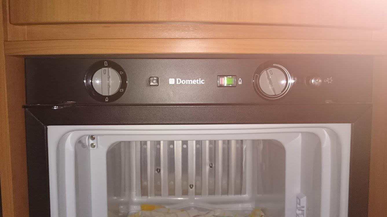

    In letzten Urlaub musste ich leider feststellen das mein Kühli nicht mehr auf Gas laufen will. Zu Hause hatte ich ihn noch einmal zum laufen bekommen,
    seitdem aber leider nicht wieder. Ich kann ihn starten aber egal wie lange ich gedrückt halte sobald ich los lasse geht er aus .
    Düse habe ich gereinigt und eine Saubere Flamme kommt auch. Thermoanzeige gibt aber keinen mucks von sich bzw. wandert nicht ihn grünen bereich.
    Jetzt wollte ich die Amaturelement abnehmen um zu Messen ob das Thermoelement arbeitet .
    Nun bekomme ich diesen Verschsch******* Dreheknopf nicht ab für die Kühleinstellung .Kann mir jemand sagen wi ich ihn ab bekomme !!!
    Drehknopf für den Wahlschalter bekomme ich ab .
    Der Rechte Drehknopf

  • Danke schonmal für die ersten Tipps.
    @Iller: Zange hab ich schon probiert aber nix gebracht.
    P.S.: Der Wählerschalter ist es nicht, der geht so runter ;)

  • Hallo Andreas,
    ich kann bei mir beide Schalter mit der Zange abziehen.
    Was hast du für einen Kühlschrank Typ ?
    Gruß Fritz
  • Warum einfach wenn auch .......... :whistle:
    Habe bei Domitec angerufen und gefragt wie es geht. Beide Drehknöpfe kann man so abziehen. Also nochmal ran und siehe da er ging dann wirklich ab :ohmy:
    Musste zwar die Zange dafür nehmen aber letzendlich ging er ab.
