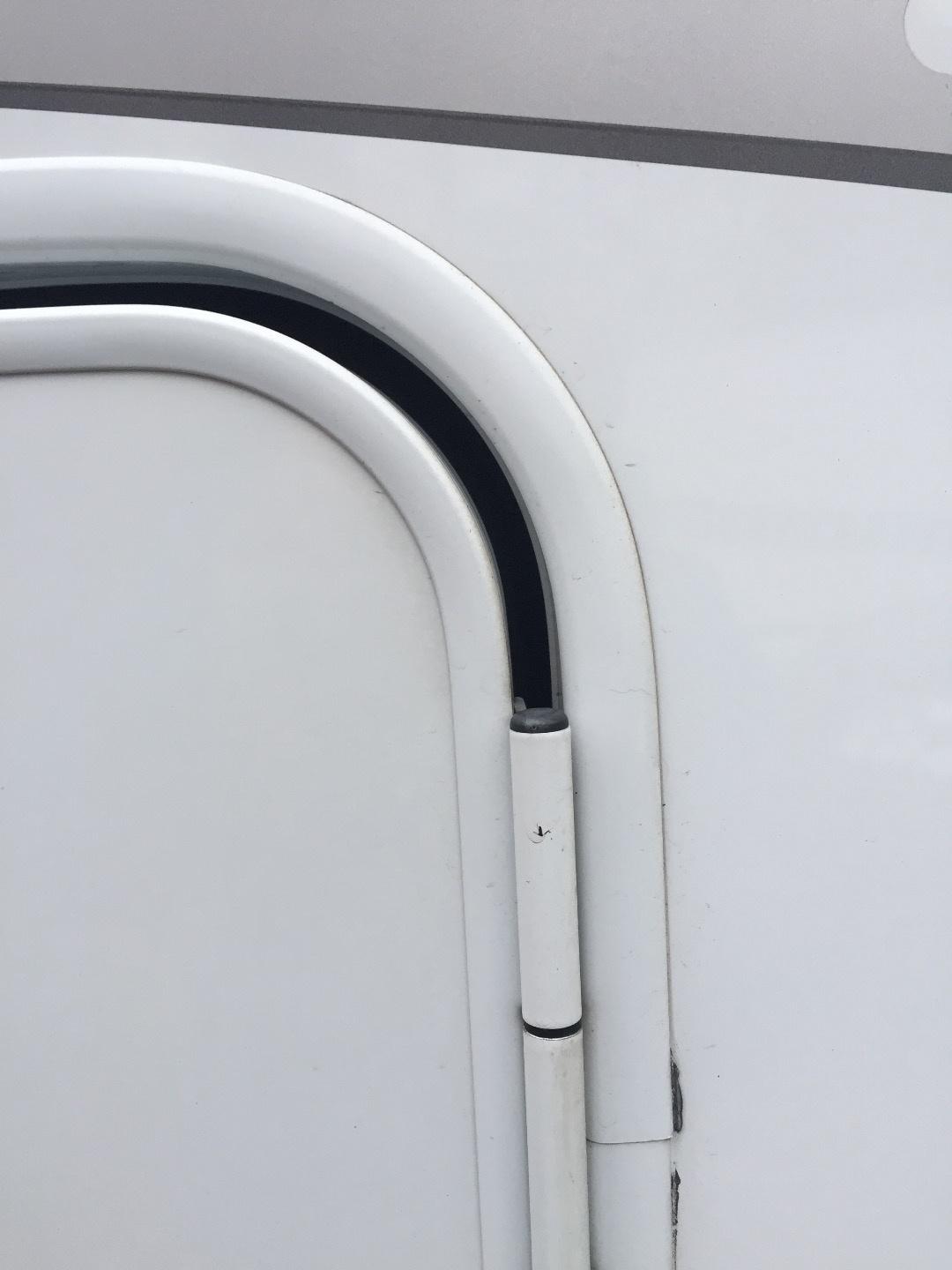

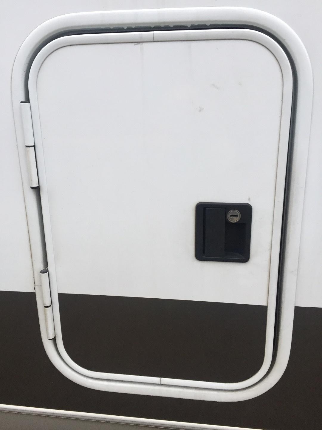

So hallo Jungs ich habe endlich geschafft ein Par Bilder zu machen LG
Moin Igor,
ich würde mal sagen, das das völlig normal ist. Solange die Klappen gut anliegen, brauchst Du nichts zu unternehmen.

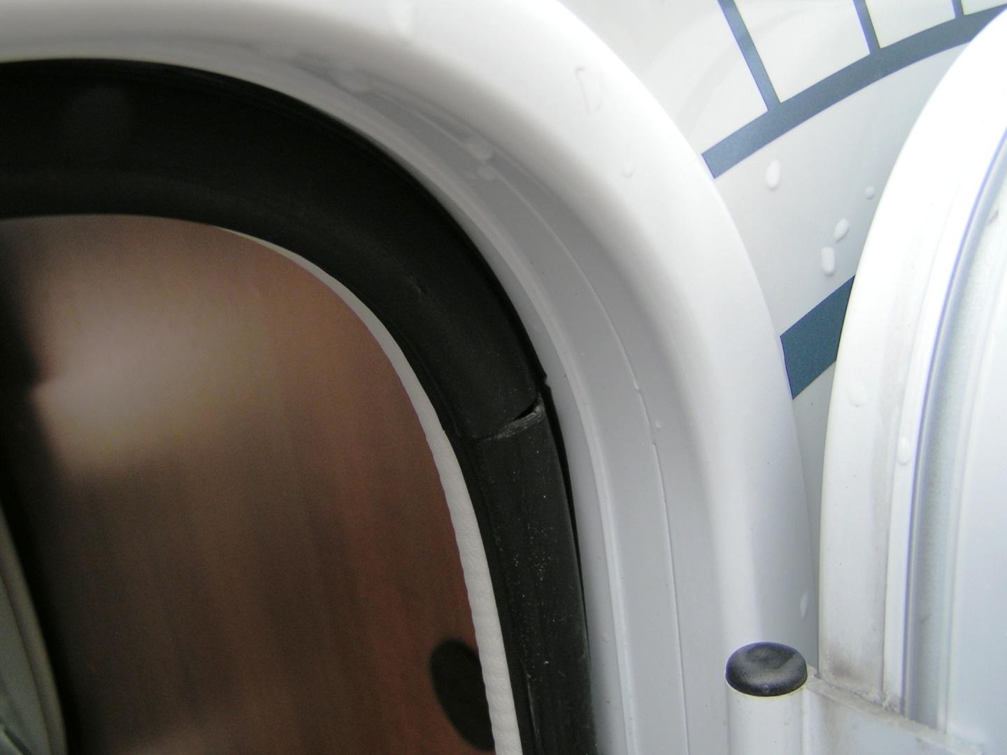

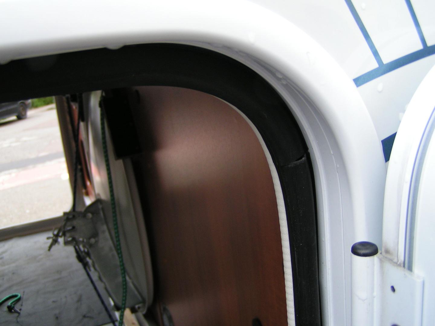

Hallo Igor und Andrea,
wie Hartmut bereits geantwortet hat , ist der Türspalt völlig normal. Die Abdichtung der Türen erfolgt über die innere Gummiprofildichtung
siehe Bilder.Wenn die Türe verriegelt wird, presst sich das Türblatt an den Gummiwulst und dichtet so ab.
Daher die Gummidichtungen immer mit Talkum oder ähnlichem behandeln.
Fritz von der Iller -
Ihr solltet Euch auch mal andere WoMos anschauen, das ist überall so
Die Fuge um die Klappen ist völlig normal. Diesbezüglich braucht Ihr Euch keine Sorgen machen.
