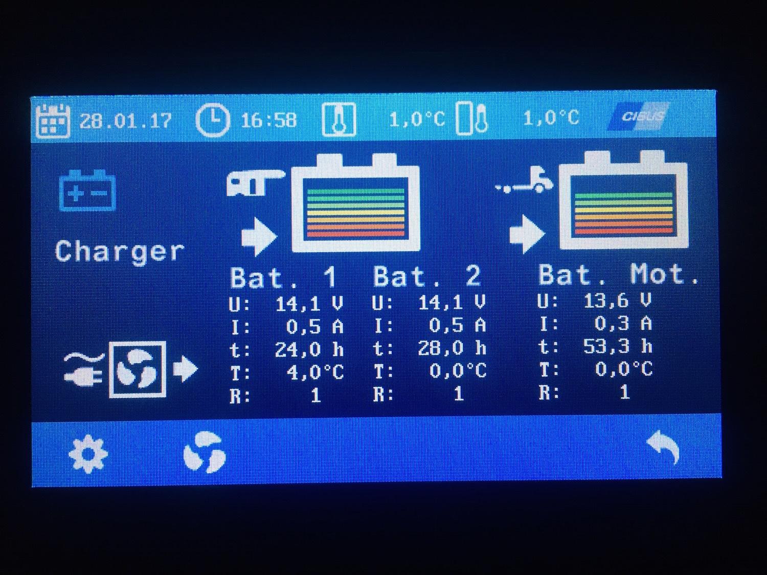

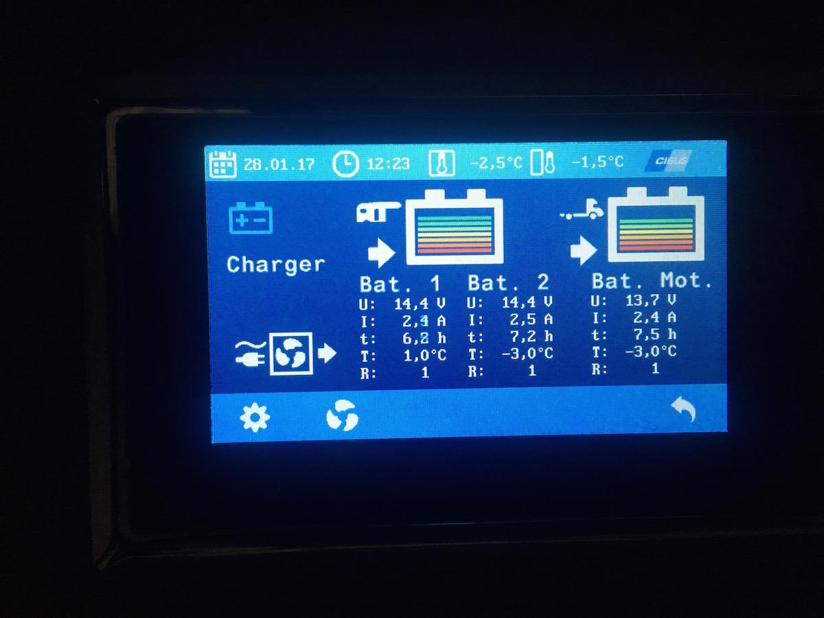

    mir scheinen die Spannungswerte soweit plausibel.
    Ja, wenn ich (jetzt) weiß, dass das Ladegerät eingeschaltet ist, schon, aber nach ein paar Wochen Stillstand, wie sebi eingangs schrieb, war ein solcher Wert einfach nicht plausibel.
    Wobei der Ladestrom für die Fahrzeugbatterie erstaunlich hoch ist.
    Findest Du? 2,4A ist nun wirklich nicht viel, die 13,7 V sind auch ganz sicher, so kurz nach dem Einschalten, nicht die wirkliche Akkuspannung gewesen ;)
  • So Männer,
    hatte vorhin mit dem Freundlichen Telefoniert, der hat mich zu seinem Elektro Experten durchgestellt:
    1Temperatursensor für 1Fahrzeugbatterie
    1Temperatursensor für 2Aufbaubatterien
    somit wird ein Wert wohl Falsch dargestellt.
    Wenn mein Laserthermomether vom Kalibirerservice zurück ist werde ich das auf der nächsten tour mal überprüfen / Dokumentieren.
    Die Temperatur anzeigen vom Paneel sind ja auch schwer eiinzustellen das sie wahre Werte liefern.
    Grüße Sebi
    Grüße Sebi
  • Ein Sensor für 2 Batterien? Frage mich nur, was das soll.
    Warum unterscheiden sich dann die angezeigten Werte?
    Ist nicht besonders bedeutsam.
    Hartmut:
    Ich war nur erstaunt, dass der Ladestrom diesen Wert hat.
    Bei den CBE Ausrüstungen ist dieser Strom auf Grund der Schaltung kaum erreichbar.
    So scheint die neue Ausrüstung die Starterbatterie anders und damit etwas stärker zu laden. Verkehrt ist das nicht.

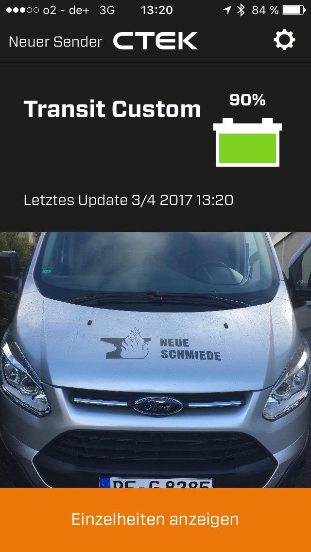

  • Hallo Gerd,
    Schau dir das mal an Link hab ich für meinen neuen Transporter bestellt. Das ist für den wohnmobilist etwas "unhandlich" aber es tut seine Arbeit und will keine Kilometer kabelverlegung

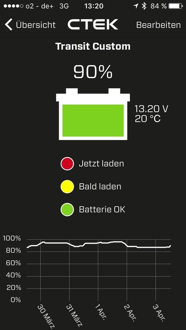

  • falls es noch jemanden interessieren sollte ...
    ich habe eine weile schon das CTEK teil an meinem neuen Transit hängen, und das funktioniert gut, nicht vergleichbar mit einer anzeige wie ich sie im WoMo habe, aber besser als nichts, und leicht angebaut.
    zum zusätzlichen laden ist eine passende ladebuchse zu dem Ladegerät angebaut die dann wie die LiMa beide Batterien lädt, der Bluetooth sender hängt an der 2ten Batterie die wiederum werkseitig ein Trennrelais hat. erweist sich als altagstauglich für den handwerker.
    Grüße Sebi
