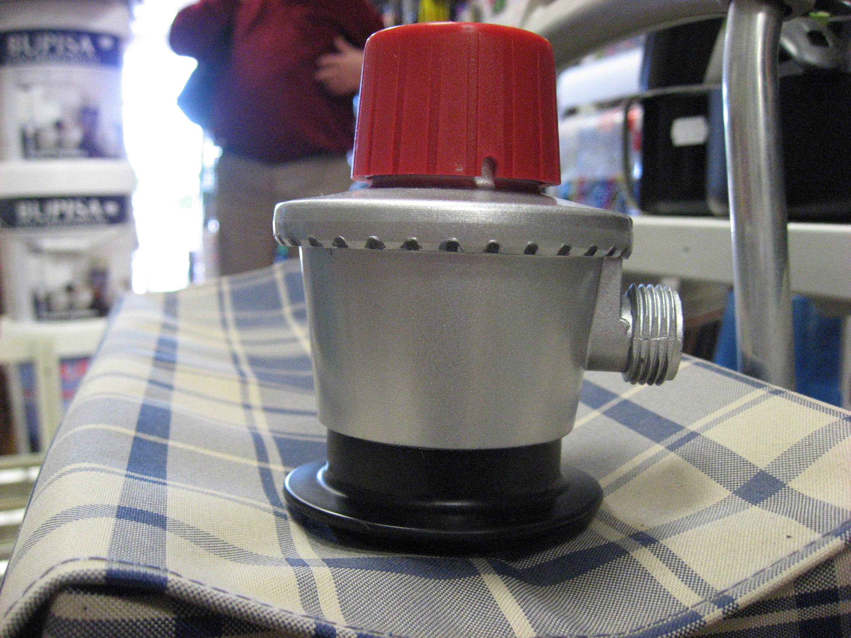

    wieder was neues vom Gasflaschenmarkt in Spanien...
    Es gibt neue Gasflaschen von Repsol auf dem Markt... wahrscheinlich gem. den neuen EU Richtlinien..Die neuen Flaschen haben einen Kragen zur Sicherheit wie schon die Cepsa Flaschen.
    Also die orageroten Flaschen der Fa Repsol sind zwar noch auf dem Markt aber ich habe schon an Repsol Tankstellen die neuen gesehen.
    Als Anhang die Gasflaschen von Cepsa.
    Im übrigen passt das von mir gezeigte Entnahmeventil auf beide Varianten Gasflasche sowohl Cepsa als auch Repsol.
