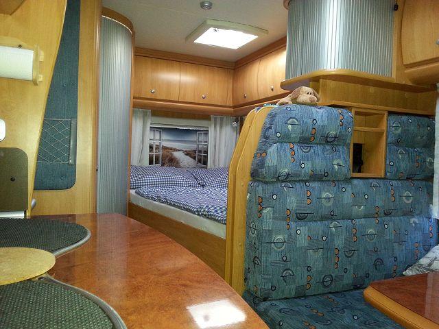

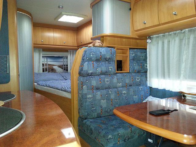

    Remis Verdunkelung für den Bett- Raum ist ja schön, aber nicht praxisgerecht, man stößt oft mit dem Arm oder Kopf davor, was zu Schäden am Verdunkelungsmaterial führen kann. Ich hatte uns schon ein Brettchen als Einlage unterhalb eingelegt, was super funktionierte. Immer war ich auf der Suche nach einem schönen Bild, dass ich auf dem Brettchen kleben wollte, nun habe ich eins gefunden, mit den richtigen Maßen, 630 x 400 mm. Wir brauchen das Fenster an der Kopfseite nicht wirklich, weshalb ich das Brettchen „Fenstergroß“ gewählt habe, passend zum Bildmaß. Das Einbringen und herausnehmen ist easy.

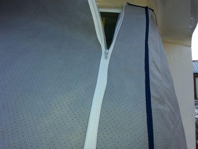

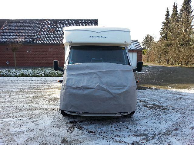

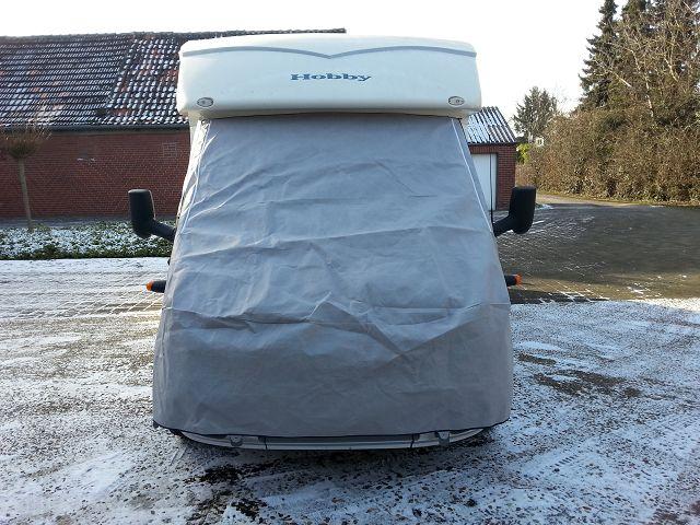

    Des Weiteren war unser „Sicht und Wetterschutz“ für die Fahrerkabine so, dass Tagsüber die Schutzhülle abgezogen werden musste, um eine Durchsicht nach vorne zu bekommen, was wir aber meistens nicht gemacht haben.
    Jetzt sind zwei hochwertige Reißverschlüsse (1000mm)von unserem Änderungsschneider eingesetzt worden und die 12,-€ für zwei Reißverschlüsse plus einnähen haben sich gelohnt.

    Nach hinten hast du jetzt einen schönen Ausblick, dazu eine Frage wie hast du das Bild befestigt, ist das Luftdicht zum Fenster montiert oder einfach nur beim Schlafen vor das Fenster in den Rahmen der Verdunkelung gestellt.

    Zum Bild, ja das ist zwar schlüssig zum Fenster, aber wie du schon geschrieben hast, drei - vier cm breiter als der Remis Rahmen.
    Die MDF Platte habe ich kompl. einmal lackiert (Schutz vor Feuchtigkeit)dann mit Sprühkleber (UHU) besprüht und das Bild aufgeklebt. Damit das Bild so bleibt wie es ist, habe ich einen Sprühlack aufgetragen, der schützt das Bild. Hier
    Die leichte Biegung der MDF Platte in der Breite, beeinträchtigt nicht das Bild und sitzt danach auf jeder Seite 1,5 bis 2 cm lose im Remis Rahmen und kann auch nicht verrutschen oder rausfallen.

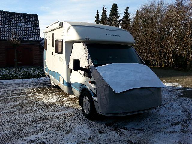

    Durch die beiden Reißverschlüsse, kann ich jetzt auch an sehr kalten Tagen , schnell und leicht eine zusätzliche Isomatte auflegen und wieder entfernen, klasse Sache

    Da würde ich an deiner Stelle morgens Kontrollieren ob sich hinter dem Bild nicht an der Wand Kondenswasser gebildet hat, um einen ungewollten Feuchtigkeitsschaden vorzugreifen.
